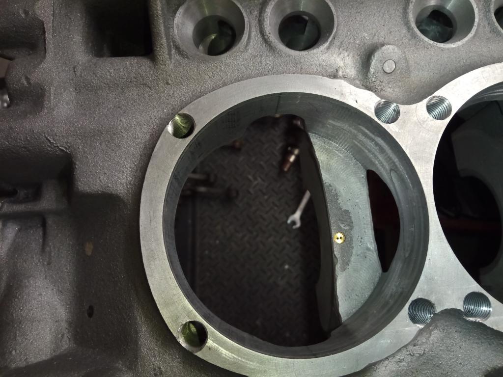

Bei mir ist das so gelöst... über eine Bohrung im Lagerstuhl und einer Düse mit Feder...
Ab 2,5bar spritzt das Teil den Kolben an...
...allerdings ein M10, kein Typ1...

Hab ich in meinem 3,2er auch mit Bing Düsen für Porsche gelöst.
Im richtigen Winkel eingesetzt spritzen sie bei halbem Hub auf den Kolbenboden.
Öffnungsdruck 2bar

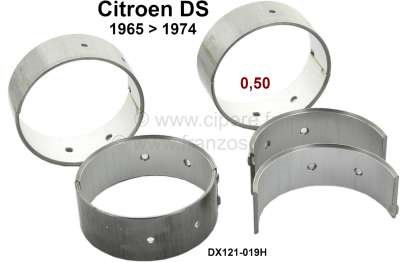

...die Kolbenbodenkühlung durchs Pleuel war Serie beim Citroen DS. Bohrung in der Lagerschale ca. 3mm bei "2Uhr", Bohrung im Pleuel ca. 1mm.
Habe ich mal an einem 1600er getunten Alfa Doppelnocker gemacht. 1mm Bohrung per Funkenerosion. Hat gut funktioniert, kein Loch mehr im Kolben ;-)
