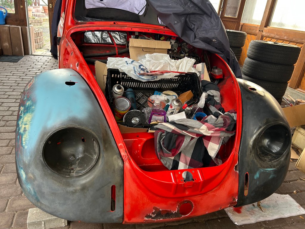

Aktueller Stand: Kotflügel hinten passen nicht (zumindest bei dem einen sind die Leuchtenlöcher zu hoch). Also benötige ich noch einen anderen Kotflügel für hinten.
Vorderbremse bauen wir nächste Woche endlich ein, ebenso wie die Stoßdämpfer. Umbau auf Koni gelb oder rot geht ja dann später schnell.
Lackierung? Ja, keine Ahnung. Geld ist quasi im Moment keines da. Rote Farbe habe ich genug, um eine professionelle Spraydosenlackierung hinzubekommen. Dazu müsste ich mir in der Garage der Schwiegermutter (wo der Käfer immer noch steht) auch eine Art Zelt bauen, um dort zu lackieren. Vorher Grundierung drüber und schleifen)
Inzwischen reift auch die Überlegung, vorerst auf H zu verzichten (da ist der Lack ja dann egal), allerdings habe ich jetzt schon von verschiedenen Stellen gehört, dass das Wiedererlangen des H-Kennzeichens wohl schwieriger geworden ist.
Was würdet ihr machen? Das Geld für eine vernünftige Lackierung zu sparen würde mich sicherlich diese Saison kosten. Der Käfer müsste allerdings wieder in meine Garage einziehen. Bei dieser ändert sich allerdings ab Mai die Miete, so dass ich diese eigentlich auch kündigen möchte. Ach, alles blöd im Moment.

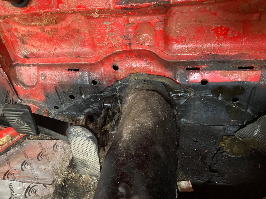

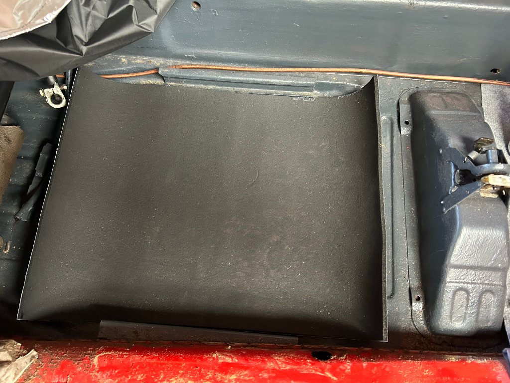

Im Innenraum bin ich mir noch unsicher wegen der Dämmung. Ich hänge mal zwei Bilder an. Ich würde gern filzen, hätte aber gern unter dem Filz noch Material. Einige verwenden Alubutyl allerdings wurde mir jetzt erst wieder davon abgeraten, wegen möglichem Wasser in den Bodenhälften. Das Dämmmaterial was ich mir besorgt habe, hat eine Schaumstoffschicht, was die Dämmwirkung erhöht, bin mir aber unsicher, ob ich das auf der Bodenplatte verwende. Vielleicht habt ihr ja Tipps dazu.

Und jetzt, ist wieder Januar, die Saison wartet, der Käfer ist nicht lackiert und ich bin immer mehr frustriert, dass ich nicht wieder fahren kann.
Wenn ihr bis hierhin durchgehalten habt, vielleicht könnt ihr mir ja Tipps geben, wie ich mich wieder motivieren kann?
Mein Käferkumpel hat kaum noch Zeit, so dass wir zusammen nur noch wenige Arbeiten schaffen. Für die anderen Dinge bin ich erstmal auf mich gestellt. Mein 15-jähriger Sohn hat mir zwar jetzt schon ab und zu geholfen, aber der hat auch wenig Zeit.
Danke euch, hauke
- mit Dämmmatte (nur aufgelegt)
- IMG_2549.jpg (185.91 KiB) 16921 mal betrachtet
- ohne Dämmung
- IMG_2548.jpg (196.34 KiB) 16921 mal betrachtet
- aktueller Zustand
- IMG_2451.jpg (205.2 KiB) 16921 mal betrachtet
- aktueller Zustand
- IMG_2449.jpg (208.72 KiB) 16921 mal betrachtet

Hallo Hauke,
im T1 habe ich eine Dämmung mit Schwerschicht unter die Gummimatte gelegt, nicht verklebt:
https://www.adms-shop.de/Oldtimer-Daem ... -10/T-1010
Ciao, Johannes
Ciao, Johannes

Hi Johannes,Schnabelbus hat geschrieben: ↑So 19. Jan 2025, 14:18 Hallo Hauke,
Ciao, Johannes
das ist ein sehr guter Tipp, da werde ich wohl morgen gleich mal ausmessen, wie viel ich für meinen Käfer davon für die Bodenhälften benötige.
Gruß hauke
