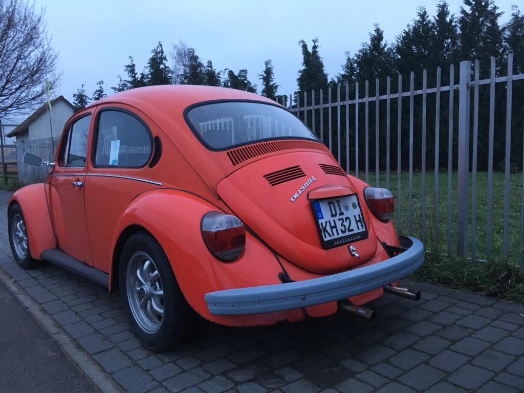

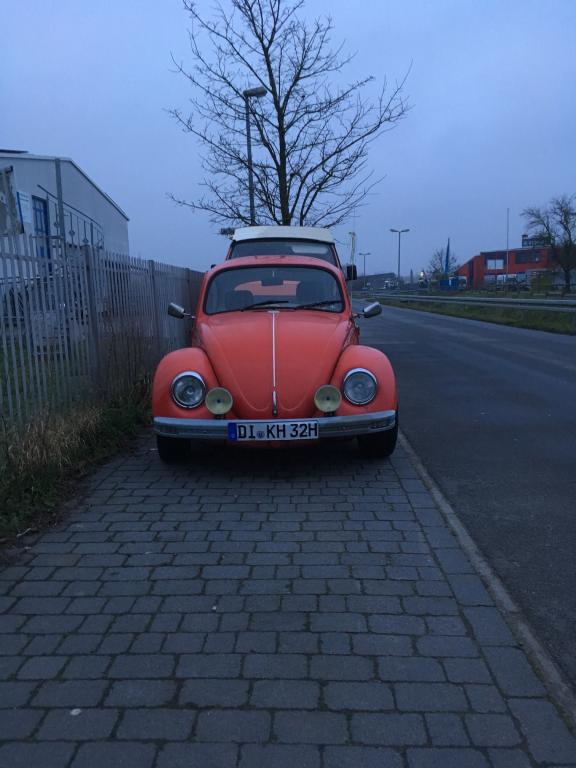

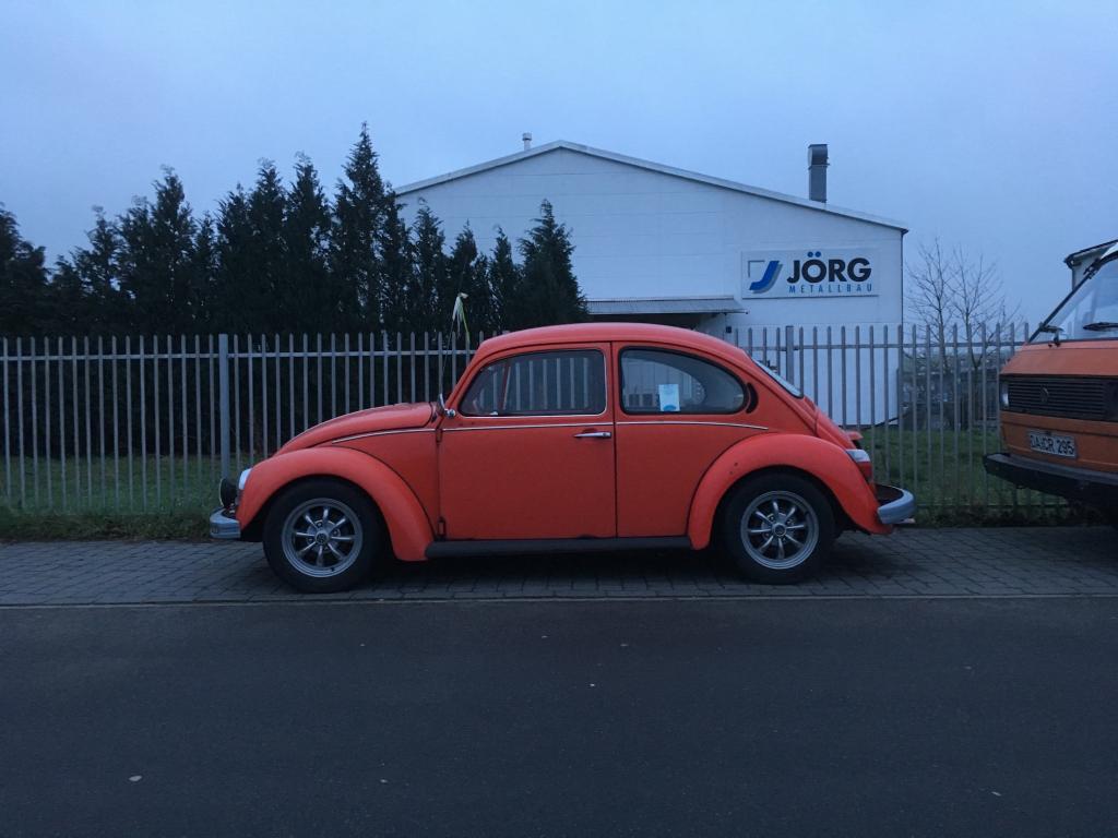

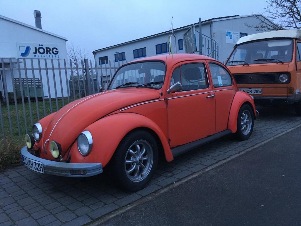

aktueller Stand und erste Neuzugänge...
Wurde leider schon dunkel...
Man kann aber schön erkennen, dass der Lack nicht mehr der Beste ist. Das Dunkle an der Tür ist Mike Sanders, um den Schaden zu begrenzen. Türen sollen beide neu/ gut gebraucht. Spiegel sollen auch neu.
Vorne soll er noch ein wenig tiefer, falls das mit der verbauten VVA eng wird, könnte ich mir doch den Umbau auf TAS vorstellen, dazu müsste ich vorn aber wahrscheinlich die Reifengröße ändern.
Oder weiß jemand, ob man gut innenverbreiterte Kotflügel noch kaufen kann?
Gruß hauke
Gruß hauke
- neue Frontlautsprecher
- Foto 29.01.18, 20 36 49 50.jpg (43.9 KiB) 31038 mal betrachtet
- aktueller Zustand von hinten
- Foto 27.01.18, 17 12 36 50.jpg (106.75 KiB) 31038 mal betrachtet
- von der Seite
- Foto 27.01.18, 17 12 27 50.jpg (75.64 KiB) 31038 mal betrachtet
- von schräg vorn
- Foto 27.01.18, 17 12 14 50.jpg (96.2 KiB) 31038 mal betrachtet
- von vorn
- Foto 27.01.18, 17 12 06 50.jpg (54.05 KiB) 31038 mal betrachtet

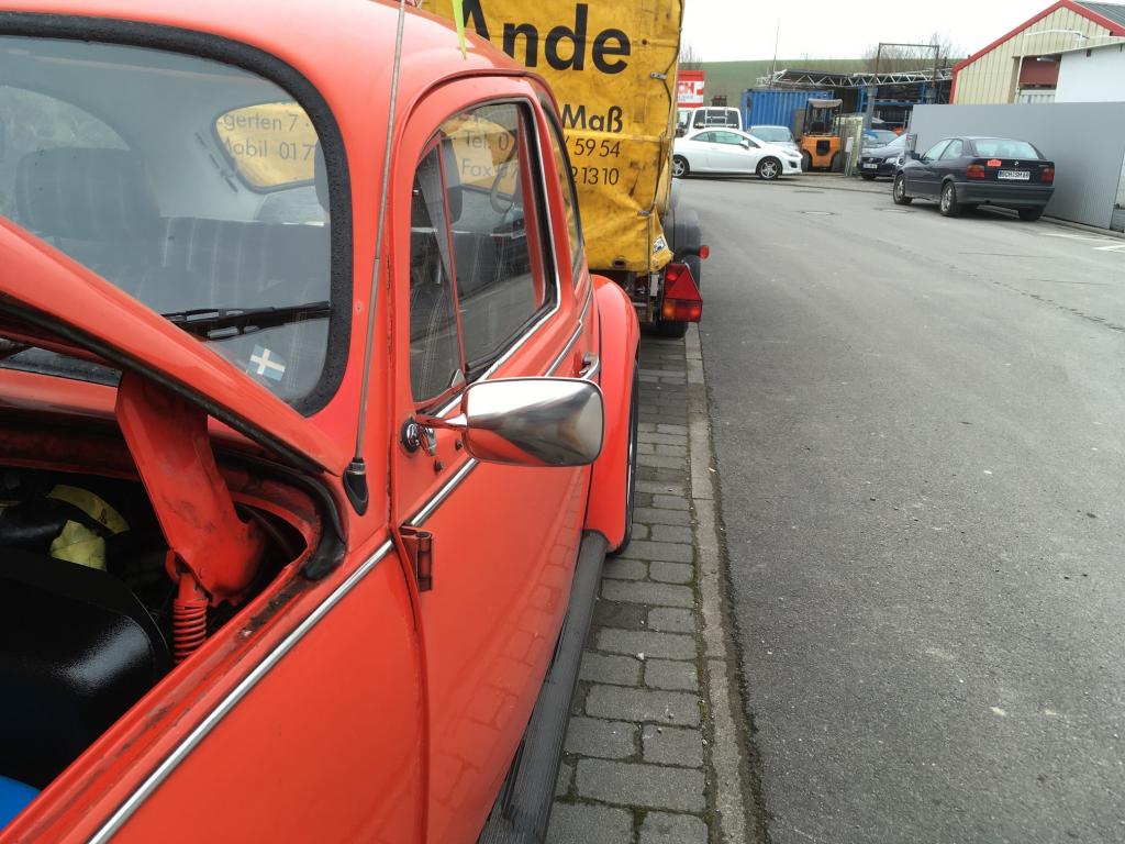

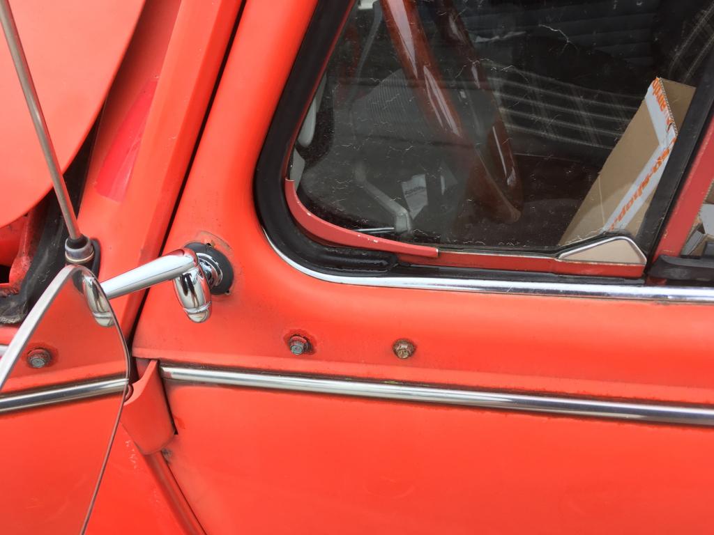

was ist mit den Außenspiegeln passiert? Ich persönlich, wenn ich das sagen darf, würde das ändern.
Nichts für ungut
Typ15
Nichts für ungut
Typ15
Typ15
Typ15

Auf der Beifahrerseite war ein Zubehörspiegel nachträglich montiert... Meine Reprospiegel sind nun wenigstens dumbogleich, steht aber sehr weit oben in der Liste. Die sind nur aufgeschraubt.Typ15 hat geschrieben:Hallo,
Nichts für ungut
Typ15
Die VVA ist schon relativ weit unten. Will nur den Federungskomfort nicht verlieren zumal die VVA eingetragen wurde bei H.
Gruß hauke

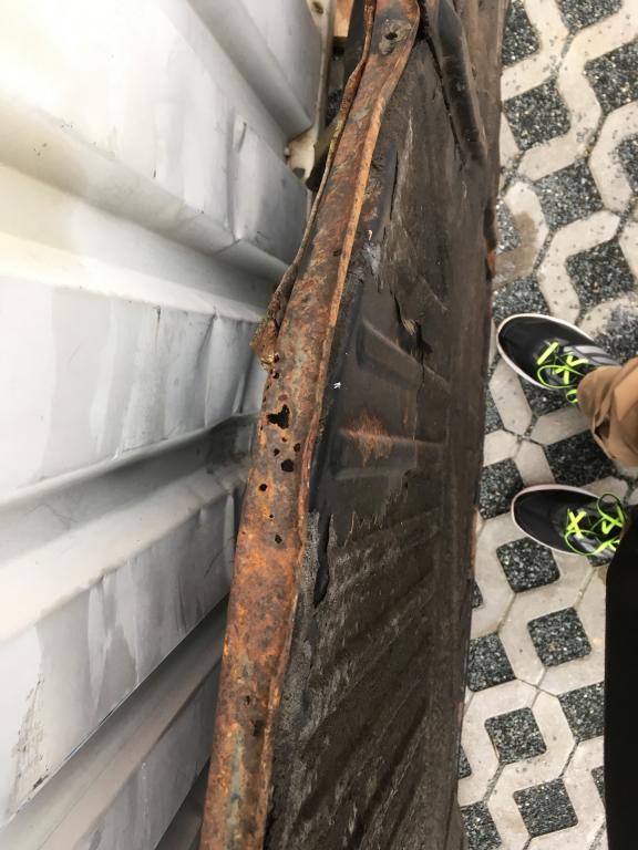

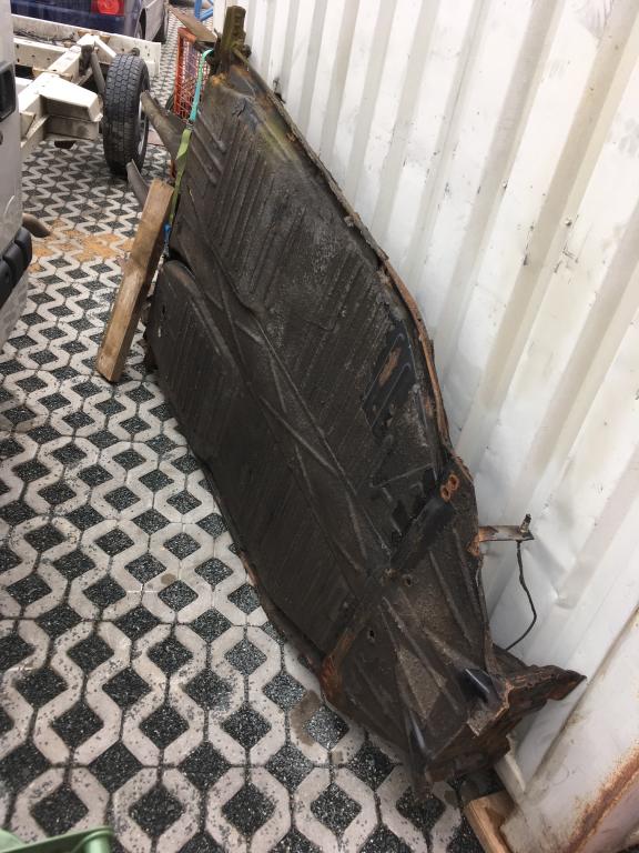

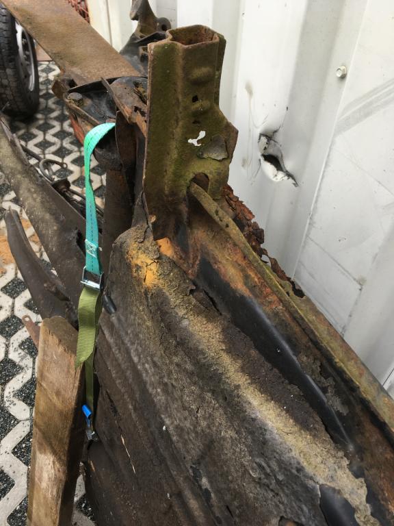

Soo, erste Entscheidungen sind getroffen.
Da ich aktuell noch Käferunterstellplatzprobleme habe (Garage auf Werksgelände noch nicht fertig, weil Vormieter seine Gerüste nicht wegräumt...),
haben wir den Plan ein wenig geändert.
Für neuen TÜV muss ich lediglich mit einem der Traggelenke was machen, für die Unterbodenteile reicht im Moment noch eine Schicht MikeSanders, oder Brantho. Scheinwerfer habe ich schon liegen, muss ich noch umbauen. Scheibenwischer reparieren, und fertig. Motor bekommt noch einen kleinen Service.
Da meine Bodenplatte von unten und innen betrachtet nicht mehr wirklich gut ist und ich das Geld fürs Strahlen nicht investieren möchte (ich denke mal, da kommt nur ein Kehrblech voll Rostfraß zurück), habe ich mich entschieden, die mir angebotene Mex-Platte zu übernehmen und diese aufzuarbeiten. Vorteil: Rahmenkopf in Ordnung, Schweißarbeiten überschaubar. Bodenbleche noch gut. Keine größeren Brutzelarbeiten von Vorgängern. (Bilder kann ich erst machen, wenn ich wieder an der Halle bin)
Während ich die Platte mache (und somit keinen zusätzlichen Platz für meinen Käfer benötige), kann ich meinen noch fahren. Die Fahrgestellnummer von meinem wird dann auf die "neue" Platte übernommen. Das hab ich schon abgesprochen.
Bei der Gelegenheit würde ich so wie im Bodengruppentherapiebuch vorgeschlagen, gleich umbauen auf Schräglenker. Hat das schonmal jemand gemacht? Weiß jemand ad hoc, welche Teile ich noch neu benötige?
Lampenringe, Befestigungsschrauben und neue Dichtung für die Scheinwerfer hab ich jetzt auch bestellt.
Hat jemand Erfahrung mit den H4-Scheinwerfern 68- Hausmarke WErk34? (Qualität, Leuchtbild,...)
Preislich kosten die die Hälfte von den HELLA-Teilen...
Euch allen einen schönen Aschermittwoch.
Gruß, hauke

Re: Coco - nicht nur schnell für'n TÜV

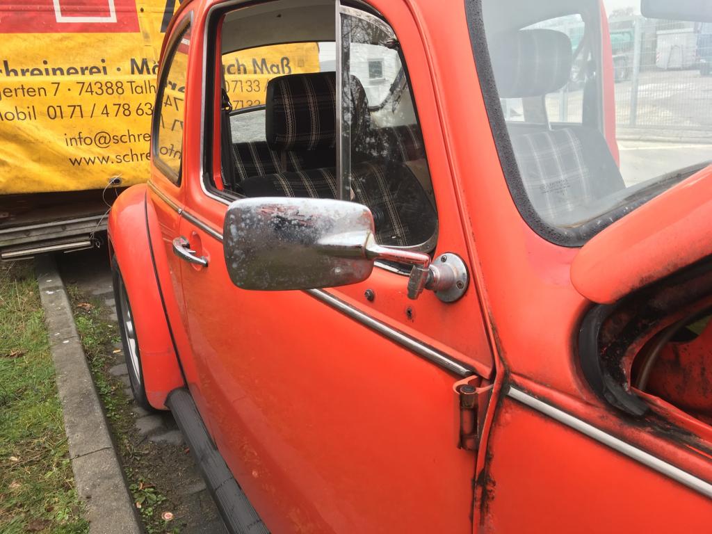

nächster Versuch, mit Bildern...
Habe inzwischen ein paar Mal versucht, mehrere Bilder anzuhängen, hat aber irgendwie nie geklappt.
Also, Spiegel sind geändert, links neu, rechts der alte wieder dran...

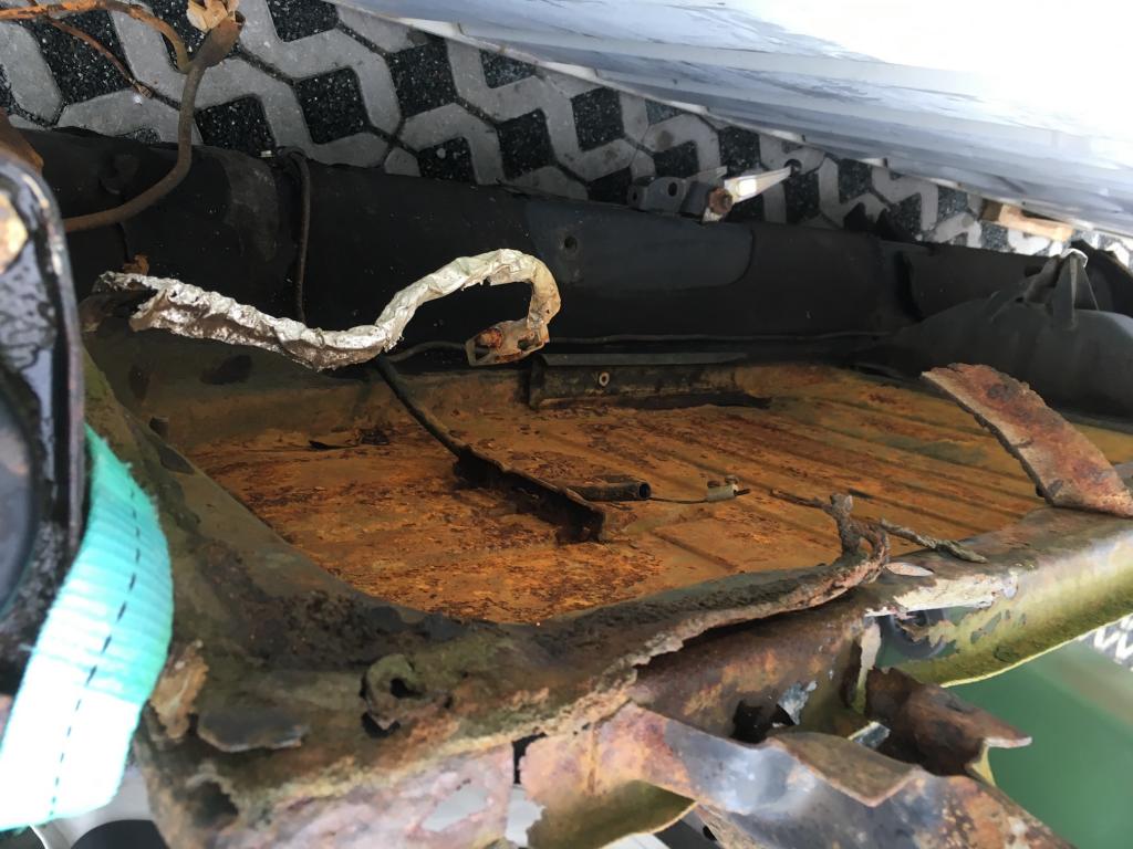

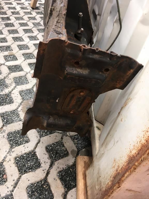

Thema Bodenplatte. Ich habe jetzt für kleines Geld die auf den Bildern zu sehende Platte erworben. Sie ist nicht mehr ganz toll, aber brauchbarer als meine.
Diese soll jetzt umgebaut werden auf Schräglenker (ist auch eine Mexicanerplatte, da geht das ganz gut!) und danach meine jetzige Platte ersetzen, dh. auch die Nummer wird auf die neue Platte übernommen. Damit erspar ich mir auch mühselige Arbeiten an meiner Platte, deren Zustand eben nicht (mehr) so gut ist, muss aber jetzt noch nicht komplett zerlegen.
Gruß, hauke
Gruß, hauke
- Kanäle müssen wahrscheinlich in Teilen neu.
- 50_Foto 17.02.18, 11 17 48.jpg (64.06 KiB) 30094 mal betrachtet
- Einiges wird zu schweißen sein.
- 50_Foto 17.02.18, 11 17 55.jpg (73.24 KiB) 30094 mal betrachtet
- Rost, überschaubar
- 50_Foto 17.02.18, 11 18 10.jpg (102.14 KiB) 30094 mal betrachtet
- Rahmenkopf
- 50_Foto 17.02.18, 11 18 40.jpg (75.63 KiB) 30094 mal betrachtet
- Bodenplatte, Mex
- 50_Foto 17.02.18, 11 17 37.jpg (81.7 KiB) 30094 mal betrachtet
