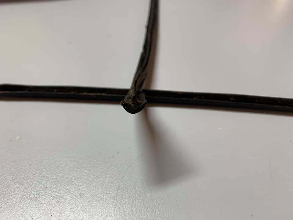

Kann mir jemand weiterhelfen mit einem Gummi-Profiltyp für die kleine vordere Dichtung/Gummilippe des 1303 Stahlschiebedachs? Ich habe das Schiebedach für den neuen Himmel ausgebaut und wollte gestern gleich noch die neue Dichtung des Schiebedachs montieren.
Dabei habe ich festgestellt, dass an der Vorderseite der schwarzen Leiste (Vorderkante Schiebedach) ein Gummiprofil aufgeklebt ist.
Leider finde ich dazu keine Teilenummer mehr (nicht mehr verfügbar)
Hat jemand eventuell schon mal einen Ersatz für dieses Profil gefunden?
Danke, Grüße
Sven

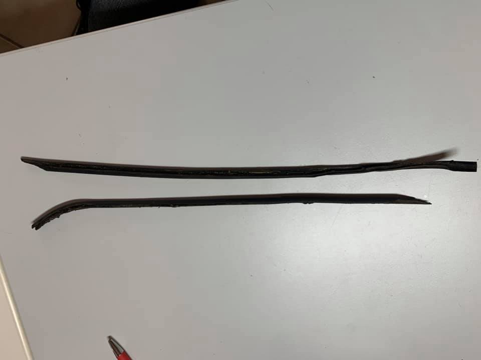

So- ich packe das gleich hier nochmal mit rein:
Ich habe die Gummilippe wieder instandgesetzt und angeklebt.

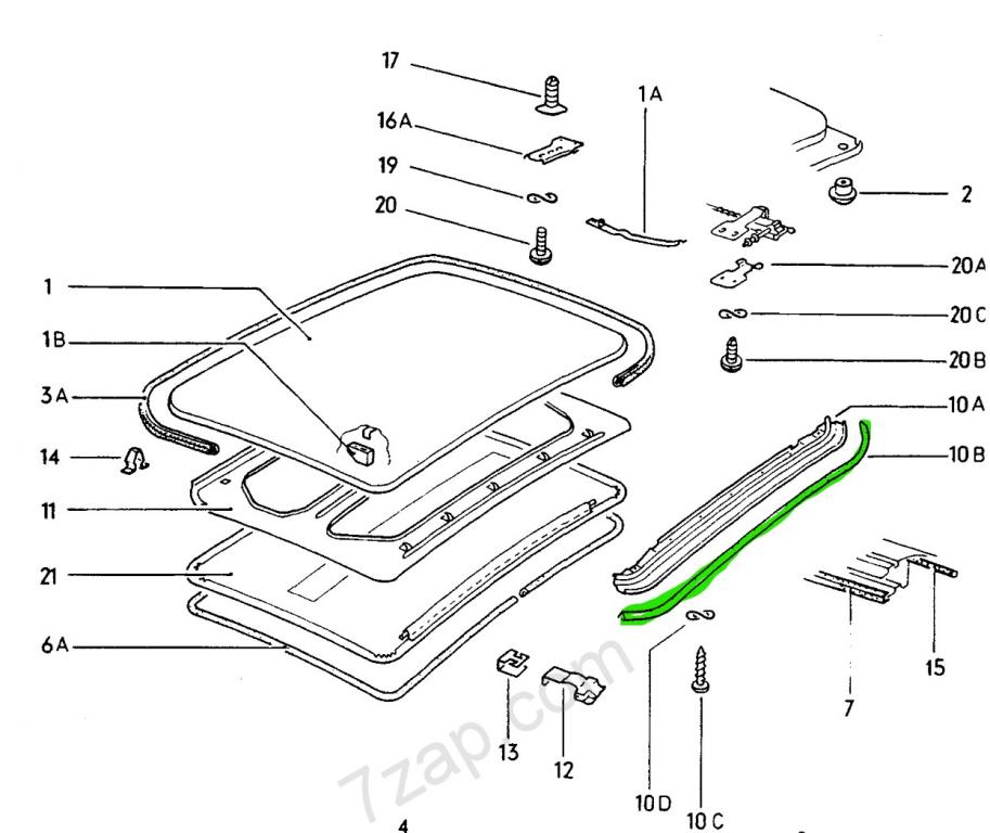

Die TN für die Schiebedachdichtung könnte 117877209A sein. Wird allerdings in vielen Shops als "nicht für 1303" gelistet. Im Youtube Video hat der Author genau dieses Art.Nr. bestellt und an das 1303 Schiebedach geklebt und man sieht - im Vergleich zum original Gummi - das es so nicht passt und eine andere Dichtung nötig ist. Also ist dies die falsche Dichtung für den 1303.
Nach einiger Suche über den Bildkatalog vom 1303 hab ich nun die richtige:
https://www.wolfsburgwest.com/cart/Deta ... =411877253
Die Dichtung wurde auch im Typ3, Typ4, Golf, Passat usw. verwendet.
Teilenummer: 191877253
Leider nirgends zu finden. :angry-boxing: Bis jetzt... :obscene-drinkingcheers:
