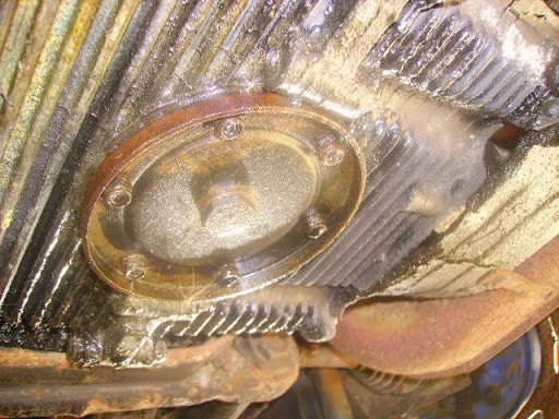

- Beispielbild
- Deckel.jpg (94.04 KiB) 5584 mal betrachtet

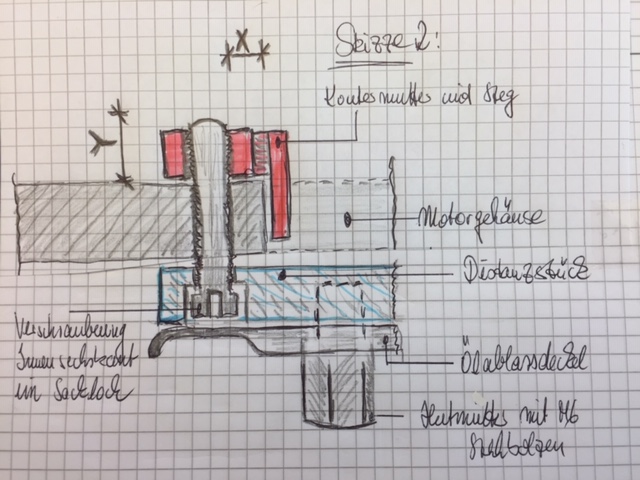

Eine andere Idee von mir ist mir gerade gekommen. Man lässt sich einen passenden Distanzring drehen. In diesen Distanzring bohrt man sechs Sacklöcher (nennt man die so?) und jeweils versetzt, neue M6 Innengewinde für die Stehbolzen einschneiden. Den Distanzring dann mittels Dichtung und Verschraubung fest mit dem Gehäuse verbinden. Die Köpfe der Schrauben verschwinden in den Sacklöchern. Der Rest funktioniert dann wie es beim Original vorgesehen ist, so wie in der zweiten Skizze dargestellt
LG
richtig, an die eine Schraube an der der Ölsaugtopf hängt, hatte ich garnicht gedacht. Aber diese Schraube dreht ja auch nie durch oder?
Übrigens will ich gerade nichts reparieren oder abdichten, Gott sei Dank, es ist alles dicht
Die Gefahren beim erneuten Lösen der Hutmuttern und Gewindestangen waren mir auch durch den Kopf gesaust. Daher wollte ich möglichst auf Kleber verzichten und daher mein Einfall mit dem angeschweißten Steg, an den nun ja höchstens noch fünf Kontermuttern. Die ausgenudelten Innengewinde werden vermutlich aber auch die "Stegkontermutter-Reparatur" nicht überleben, wenn nicht eh schon tot, da bin ich mir auch ganz sicher. Daher könnte man evtl. ganz wenig Teflonband oder ein Dichtmittel (z.B. Drei Bond) mit eindrehen, sodass ausreichend abgedichtet ist und nichts quasi endgültig verklebt wird.
LG
- Skizze #2
- Skizze002.jpg (114.51 KiB) 5341 mal betrachtet

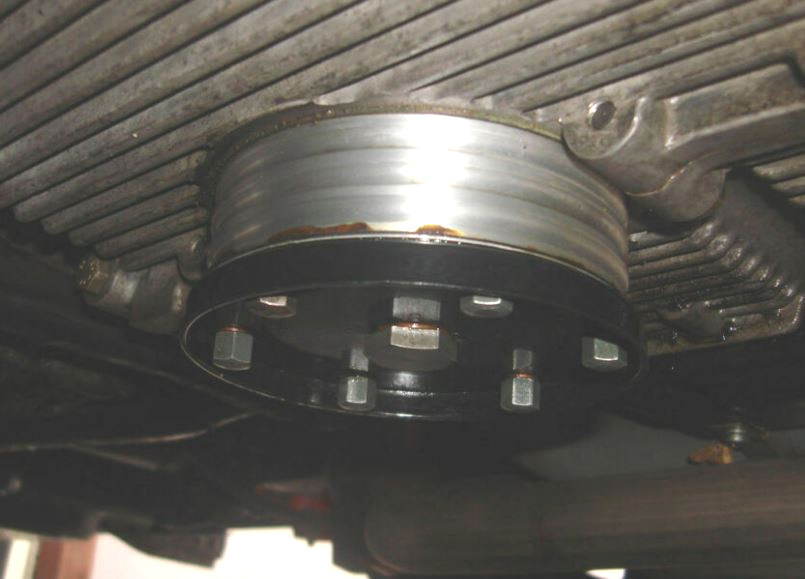

- Miniölsumpf
- Ölsumpf001.JPG (68.57 KiB) 5194 mal betrachtet
