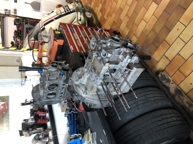

so heute mal die Werkstatt aufgeräumt , somit bin ich bereit das neue Projekt in Angriff zu nehmen.
Morgen werde ich wohl den 1500 er Block zerlegen um zu sehen was alles als Basis herhalten kann .
Mit der Spritze bin ich einen Schritt weiter. Welcher Motor es wird bin ich mir noch unsicher .
Der Käfer war original ein 1300 er , oder aber eben doch gleich 1600 ccm machen , hab auch noch n Satz 1835 nagelneu „gefunden“ beim ausmisten, aber das wird schon knapp um nicht die 100 PS zu überschreiten . Mal sehen was der Motor überhaupt noch hergibt und wie gut oder schlecht es innendrin aussieht .
Ob ich den 1200 er danach auch öffne weiss ich noch nicht .
Hängt davon ab was ich vorfinde ...

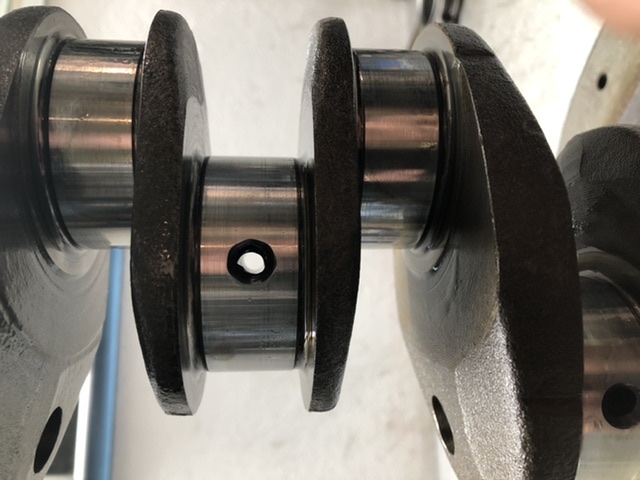

So, die schlechte Nachricht zuerst, alle 3 Motorblöcke 1300 1500 1600 mussen gespindelt werden, in der aktuellen Situation mit den Grenzen geschlossen unmöglich.
Die gute Nachricht der 1200 er ist innendrin wie neu, keine Riefen oder sonstiges ,
Kurbelwelle Zapfen Pleuel , alles in unfassbar gutem Zustand.
Ich bin bloss echt schockiert wie klein die 1200 Pleuel sind, desshalb verstehe ich jetzt auch wieso das Umbüchsen von 20 auf 22 mm soviel teurer ist als 22 er einfach neu büchsen lassen.
Desshalb habe ich mich gefragt welche alternative Kolben mit 20 mm Bolzen 83mm oder 85,5 mm Durchmesser es gibt?
Ich glaube mal gelesen zu haben dass die 1600i 20 mm Bolzen hätten ? Der Block ist 90 mm gebohrt .
Was etwas komisch ist : denn das bedeutet ja dass es ein späterer Motor ist, andererseits ist die Nockenwelle original mit 3 Nieten , was ja eigentlich bei älteren Motoren der Fall war.
Ausserdem bin ich erstaunt dass die Kipphebel die beiden seitlichen Striche haben was ja ansich auf 1,15 Kipphebel hindeutet , Dachte immer die 1200 er hätten 1,10 oder sogar nur 1,00.
Die Nockenwelle ist eine 113 103 101 C . Da muss ich nochmal nachsehen ob die sich für aufgeladene Motoren eignet.
Auspuff habe ich noch eine 38 mm Schlange gefunden. Das wäre dann auch erledigt

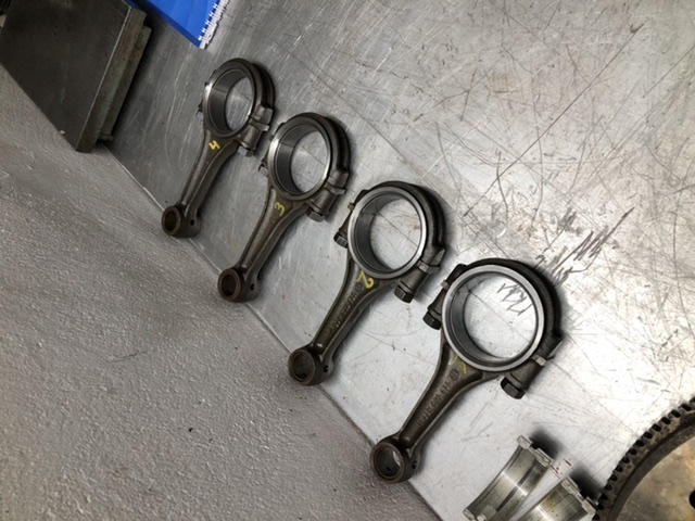

Die Pleuel sind alle innerhalb 0.15 gramm ausgewogen ,

Jetzt stellt sich mir die Frage , wie den Ölfilm am 2 ten Hauptlager verbessern ?
Kurbelwelle Bohrung umfräsen oder das Hauptlager innen mit einer Nut versehen ?
Was meint ihr ?
Baumschubsa
Beiträge: 1564
Re: Erster aufgeladener Motor
Beitrag von Baumschubsa »
Bisschen rumschleifen damit es wie bei den 1300/1600er Kurbelwellen aussieht.
Es gibt 83mm Kolben mit 20mm Kolbenbolzen.
90mm Bohrung im Gehäuse haben die älteren 1200er. Die 83mm Kolben/ Zylinder gibt es für beide Ausführungen.
1600i haben 22mm Bolzen.
1200er haben immer 3-Punkt Nockenwellen. Da ist das Baujahr egal.

Rumschleifen wie bei den 1300 1600 Wellen würde Sinn machen , aber wie sieht es mit den Kurbelwellenlager aus ? Hat schon jemand mal ne Nut reingedreht ?

samotorsport hat geschrieben: Rumschleifen wie bei den 1300 1600 Wellen würde Sinn machen , aber wie sieht es mit den Kurbelwellenlager aus ? Hat schon jemand mal ne Nut reingedreht ?
Hi!
Es gibt kw-lager mit der ölnut innen für diese kw , leider habe ich die vw nummer nicht :(
Eventuell nach lager für alte bj suchen die wie deine kw nicht kreuzgebohrt sind.
Eine nut innen reindrehen würde ich nicht da die lager ja schon aussen die nut haben und dann doch recht dünn werden würden.

Ja ich hab n Lagersatz von Kolbenschmidt mit der Nut innen , und nicht aussen .
Leider sind die Lager mittlerweile nicht mehr ganz so gut wie früher .
Man merkt schon dass sie sehr leicht sind . Die sind wohl ohne Stahlrücken .
Ich dachte an eine 0,5 mm tiefe Nut , 2,5mm breit , dann wäre die Nut immer noch weniger tief als die Original “Rampen” am Anfang der Schalen innen .

Ja die 1200 er Kurbewellen sind nicht kreuzgebohrt , desshalb möchte ich entweder eine umlaufende Nut in den Zapfen drehen , so wie das bei den Scat Kurbelwellen der Fall ist , oder die Lagerschalen mit Stahlrücken innen mit einer Nut versehen um eine umlaufende Ölung zu erreichen.

Das mit der x Bohrung wird erst bei höheren Drehzahlen wichtig für die ölversorgung der pleuel.
