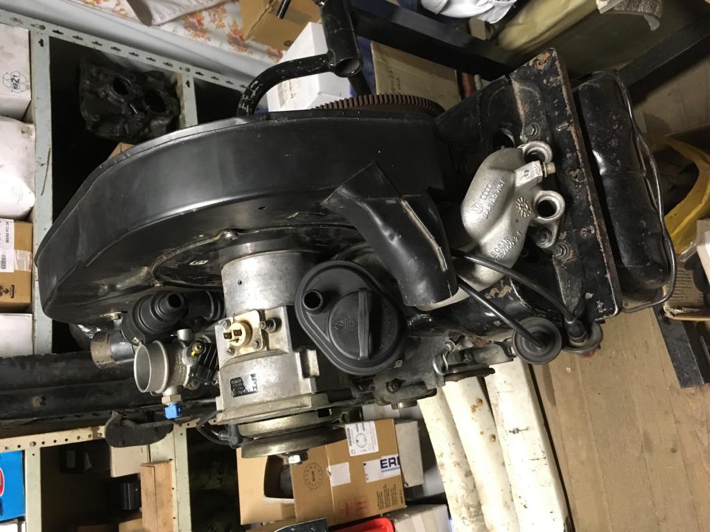

Hi Sam
Die anlage vom 1600i geht einwandfrei auf ein andere dopelt Canal Motor
Brauchst ein kopf temperatur sensor setsen
Must auc den lichtmacine fuss vom 1600i

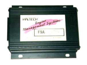

Ich hab noch ne Halltech E9A liegen komplett mit Kabelbaum,Lambdasonde und allen Sensoren...wenn man auf riiiichtig Olschool EFI steht:-)
- samotorsport
- Beiträge: 207
- Registriert: Mi 25. Mai 2016, 18:54
- Käfer: Bj67 Herbie Look
- Käfer: 58 Dragster Ex Udo Becker
- Karmann: 70 tief original Sprintstar
- Transporter: T1 Panel Camper 1962
- Fahrzeug: Mini T1 36V 500Watt
- Fahrzeug: Mini Käfer 36V 500Watt
- Fahrzeug: 1950 Callook Brezel im Aufbau
- Wohnort: Luxemburg
Re: Erster aufgeladener Motor
E9A ? Kenn ich nicht bis jetzt .
Kenne bloss E6A .
Aber wenn du möchtest schick mir mal ne PN mit Infos .
Sam
Kenne bloss E6A .
Sam
Upsi...F9a hiess das...

Angestrebt sind wie bereits gesagt 100 PS .
Ich will bewusst diese Teile soweit es geht verbauen , da all das noch rumliegt und sonst wohl nie Verwendung findet. Und kosten tut es mich auch nichts.
