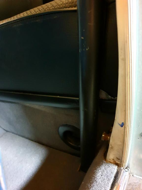

Moin zusammen.
Ich habe im Winter einen Heigo Bügel ergattern können, zu dem es genau bei den Käferfriseuren das ONS Dokument gibt.
Der Bügel sitzt, Rücksitzbank ist drin und jetzt bin ich mit den Sicherheitsgurten (83er Mex) zugange. Da ich im Winter auch Porsche Sitze eingebaut habe, würde ich gerne die originalen Gurte beibehalten.
Die Montage oben an der B-Säule geht. Unten ginge auch, aber dann steht die Gurtbox nicht mehr senkrecht und der Gurt rollt nicht mehr ab.
Mit einer kleinen Schweißarbeit könnte ich den Halter adaptieren, dann rückt die Gurtbox aber weiter zum Vordersitz.
Irgendwo hatte schon mal jemand geschrieben, dass er die Gurtbox senkrecht unter der Rückbank montiert hat. Wenn das jemand gemacht hat, würde ich mich über ein Foto freuen. Gerne auch andere Ideen :-).

Mmh, an dem Bügel wollte ich nichts mehr schweißen, zumal der obere Punkt an der B-Säule 1:1 verwendet werden kann. Ich habe jetzt gesehen, dass die Cabrios die Gurtbox immer unter der Rückbank haben. Scheint für mich keine Lösung zu sein.
Ich werde jetzt die Halter so ändern, dass er am originalen Punkt verschraubt wird und die Gurtbox dann senkrecht neben dem Rohr des Überrollbügels steht.
