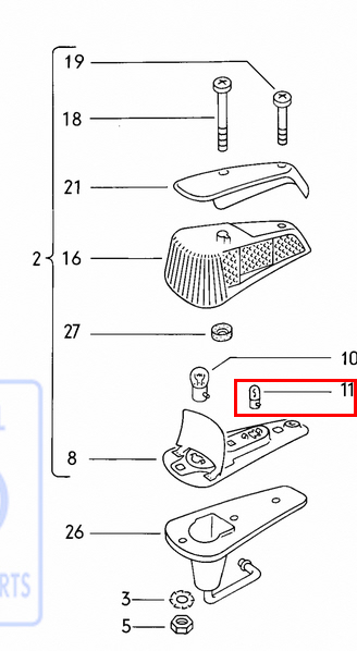

kennt jemand die Bezeichnung von der rot markierten Birne?
Danke

Hallo trigga,
hast du amerikanische Blinker an deinem Käfer? Ansonsten, bei deutschen Blinkern, gibt's es dieses Obst nicht.

Beitrag von trigga »
Es ist ein amerikanischer Blinker.
es ist extrem schwer darüber infos zubekommen.

Beitrag von Ralf29 »
Das dürfte dann ein Leuchtmittel T4W 4W 12V sein.
