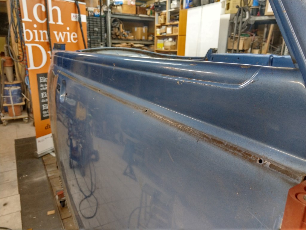

Wir haben vor dem fixieren der Kanäle die Karosserieteile mal zusammengestellt und ausgerichtet. Dabei treten folgende Fragen zutage:

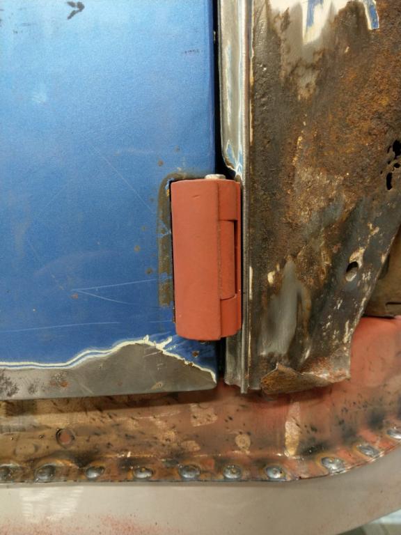

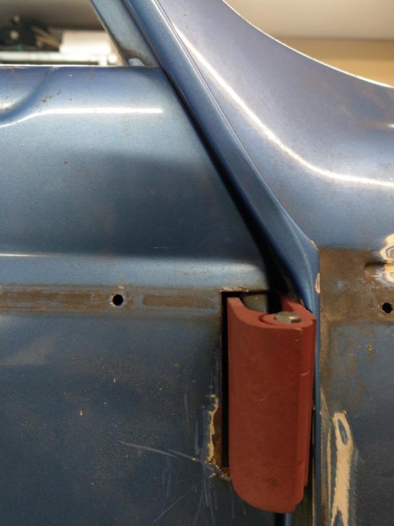

1. Die Türen haben überholte Scharniere bekommen (ich habe eine Rotgussbuchse eingesetzt und konnte Std-Bolzen verwenden), sond ansonsten aber noch unangetastet. Seltsam ist die Geometrie auf der Beifahrerseite:
IMAG5465 (Medium).jpg (39.36 KiB) 11737 mal betrachtet
Das Spaltmaß wird nach oben hin weiter, dennoch läuft das obere Ende oberhalb der Sicke entgegengesetzt Richtung Fensterrahmen. Ist das ein bekanntes problem? Was könnte die Ursache sein? Unser Plan ist, den Abstand unten durch "Auffüttern" an den oberen anzugleichen und das obere durch heraustrennen eines Keils anzupassen. Gibt es alternative, bessere Vorgehensweisen? Der Fensterrahmen ist übrigens nicht - sichtbar - verformt...
Noch zwei Fotos:
IMAG5466 (Medium).jpg (42.89 KiB) 11737 mal betrachtet
IMAG5468 (Medium).jpg (58.35 KiB) 11737 mal betrachtet

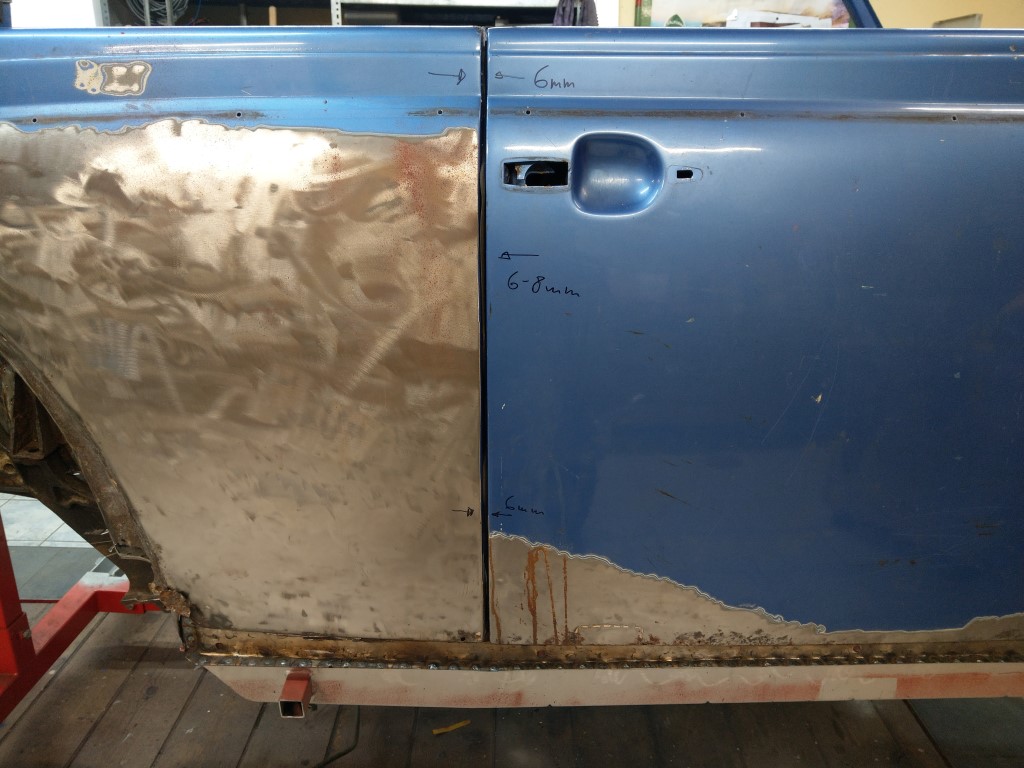

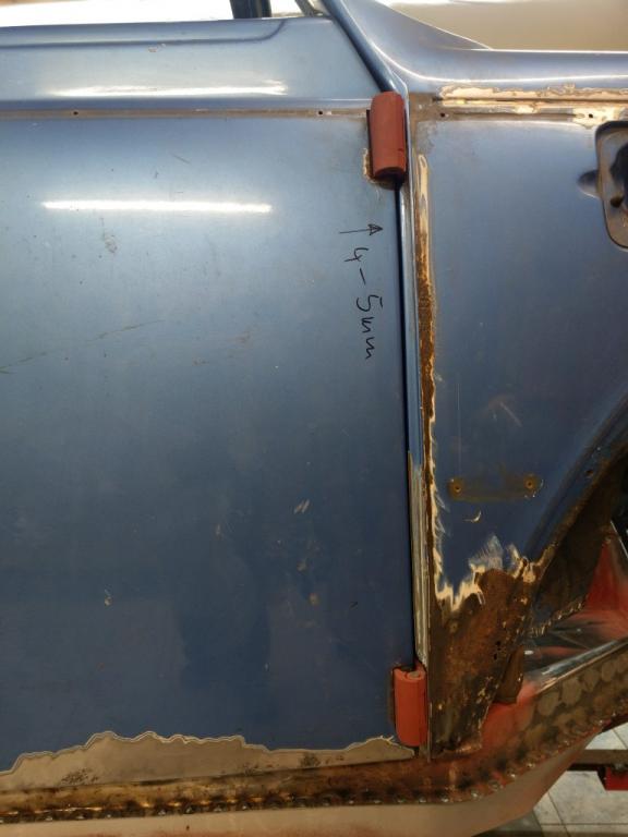

2. Das Spaltmaß ist jetzt mal auf 6mm gleichmäßig eingestellt. Hier im Forum wurde diskutiert, dass 8mm besser wären, was uns aber als sehr weit erscheint.
- Welches Maß ist praxistauglich?
- Sollte man tatsächlich den Spalt nach oben weiter breiter werdend einstellen, und wenn ja, um wieviele mm?
IMAG5463 (Medium).jpg (166.24 KiB) 11737 mal betrachtet
Die Ausrichtung der Tür finde ich schon überraschend gut, die Sicke läuft schön strack durch...
IMAG5481 (Medium).jpg (180.75 KiB) 11737 mal betrachtet

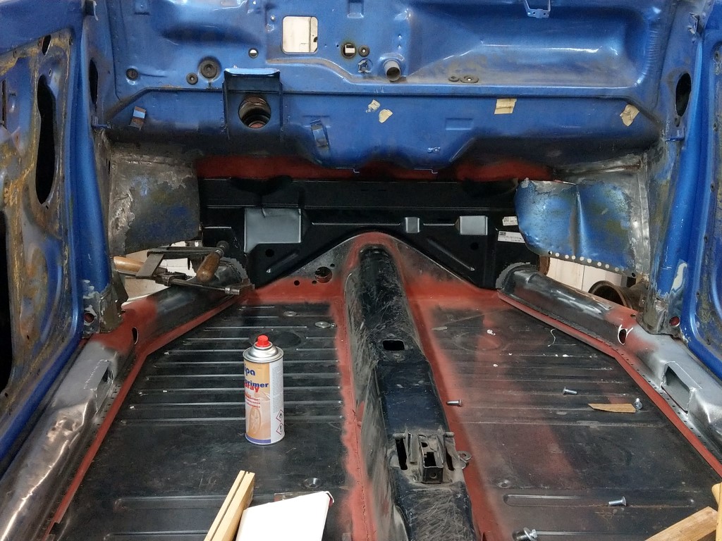

3. In Volkers Beiträgen ist die Rede davon, die hinteren Karosseriestützen mit Abstand auf die BG zu setzen, um späteres Einstellen zu ermöglichen. Bei unserer Stellprobe ist es so, dass der gezeigt Zustand nur zu erreichen ist, wenn die - originalen - Stützen bereits ohne Zwischenlage auf der BG aufliegen! A- und B-Säule, sowie die originalen vorderen Auflagen am Rahmenkopf liegen dabei satt auf und die Ausrichtung der Türen passt nahezu perfekt.
IMAG5469 (Medium).jpg (263.92 KiB) 11737 mal betrachtet
Da die Stützen einschl. Radhaus ja ohnehin erneuert werden, wäre es an sich kein Problem, diese dann höher zu setzen. Ist dieses Vorgehen so ok oder bauen wir uns da ein Problem ein?
Hier noch ein Foto von der neuen Spritzwand :romance-admire:

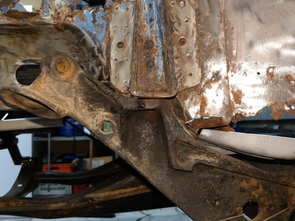

Der Plan war, als Nächstes die hinteren, verrotteten Seitenteile auszutauschen, um den Hinterwagen, der ja bislang nur an den Schweißnähten der B-Säule unten hing, sicher fixieren zu können. Die Reparaturbleche waren erwartungsgemäß unpassend, also erstmal die Aufbaustütze ab...
IMAG5776 (Medium).jpg (192.31 KiB) 11543 mal betrachtet
Passt trotzdem nicht, weil die Rundung anders ist als im Original. Also beide Bleche voneinander getrennt, einzeln angepasst, gestrahlt, grundiert und wieder passend zusammengeschweißt. Man muss schon erstmal schmunzeln, wenn im Reparaturblech gleich die Saat für den nächsten Rosttod ausgestreut wird :angry-cussingblack: :angry-fire: :angry-nono:
IMAG5778 (Medium).jpg (239.24 KiB) 11543 mal betrachtet
IMAG5783 (Medium).jpg (233.85 KiB) 11543 mal betrachtet
IMAG5784 (Medium).jpg (208.95 KiB) 11543 mal betrachtet

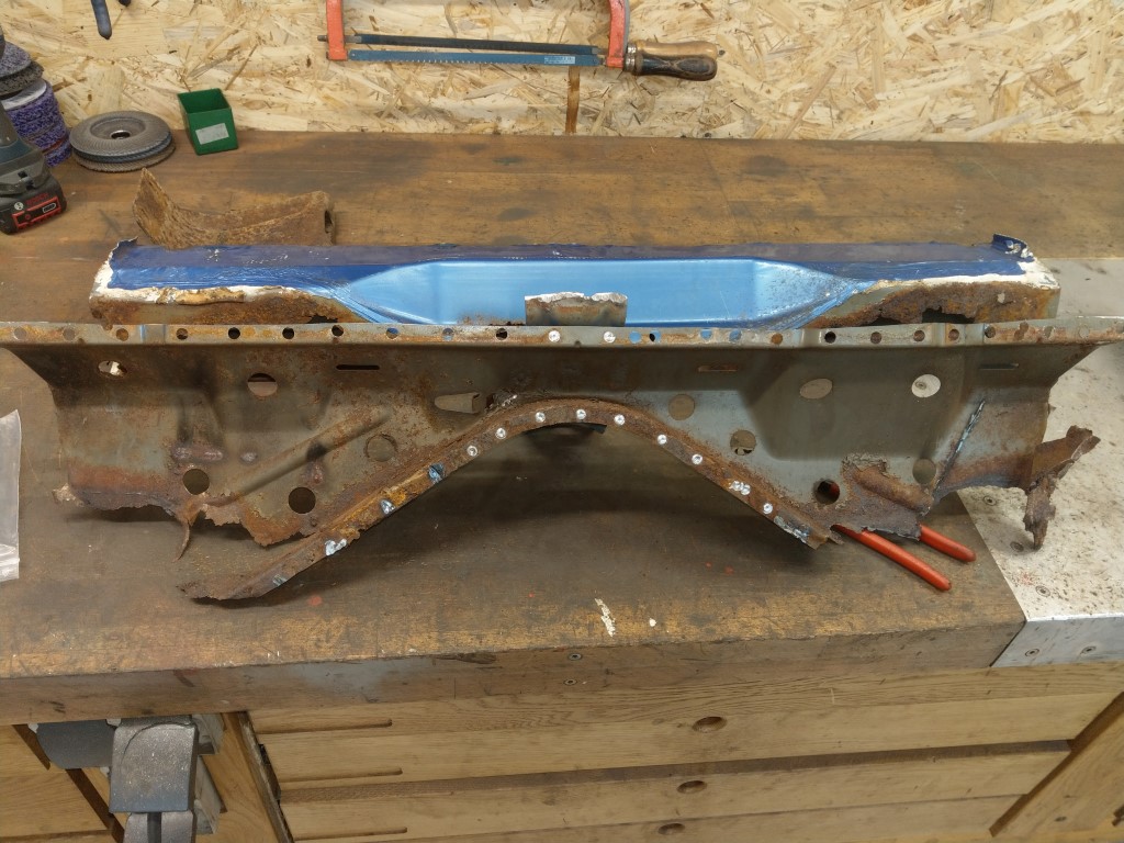

Hier mal der Vergleich der Aufbaustützen: die Alte hat trotz Abrostung immer noch mehr Materialstärke als die Neue :angry-nono:
IMAG5786 (Medium).jpg (64.93 KiB) 11543 mal betrachtet
Also muss das Ganze nachgefertigt werden. Da wir keine Press-/Kantmöglichkeit haben wurde es mehrteilig ausgeführt:

An der fahrerseite war die Passgenaugkeit noch schlechter: das Verstärkungsteil war völlig falsch auf dem Radhaus positioniert und wäre an die Motorraumwand angestoßen. Man sieht den nötigen Versatz hier ganz gut am Umriss:
IMAG5805 (Medium).jpg (220.65 KiB) 11543 mal betrachtet
Mittlerweile ist alles verschweißt und wir können uns den vorderen Seitenteilen widmen:

Hallo
Die verdrehte A-Säule könnte durch ein festgegangenes Türscharnier verursacht sein.
Die Rep-Bleche für die hinteren Radhäuser waren bei mir genauso.
Habe sie ebenfalls in die Einzelteile zerlegt und eingeschweisst was nötig war.
Bei meinen waren die Abstützungen sogar nur einlagig.
Grüsse Nicki

nicki hat geschrieben:Hallo
mag sein, ich kenne die Historie des Autos leider nicht. Bei uns waren die Schraniere noch halbwegs beweglich. An ein paar Ecken, wurden Reparaturen gemacht und flächenhaft neu lackiert. Allerdings nur oberflächlich, sodass wir an den tragenden Strukturen noch den Bestand vorfinden. Diese - vermutlich - größere Reparaturrunde hat uns auch eine neue Fahrertür beschehrt mit diesem amerikanischen Seitenaufprallschutz :music-rockout:

Gute Überleitung - nun geht es an die vorderen Seitenteile. Das sind die Teile, die so ziemlich alle Händler zu ca. 240EUR anbieten. Die sagen auf den ersten Blick ganz gut aus. Bei näherer Betrachtung offenbar sich aber auch wieder Nacharbeitsbedarf. Ehrlich gesagt finde ich das gar nicht so schlimm - erzeugt das doch das gute Gefühl zu wissen, dass es aber auch keine einzige Stelle am Auto mehr gibt, die nicht saniert wurde.
Das sind die Ersatzteile...
IMAG5896 (Medium).jpg (191.67 KiB) 11449 mal betrachtet
Die Materialstärke der tragenden Teile ist ca. 1/10mm dünner, das Dünnblech ist identisch.
Hier dann einige Details, die keinesfalls so bleiben können:
Fehlende Punktschweißungen durch fragwürdige Schweißpunkte ersetzt, dazu der Abstand zum Radhaus
IMAG5888 (Medium).jpg (89.82 KiB) 11449 mal betrachtet
Bisschen dürftige Anzahl an Schweißpunkten. Auf diese Stege lässt sich wunderbar 3mm Flachstahl aufdoppeln, um die Last aus dem Fedebein besser in die Bodengruppe zu leiten
IMAG5886 (Medium).jpg (94.6 KiB) 11449 mal betrachtet
Weitere klaffende Spalten
IMAG5893 (Medium).jpg (104.38 KiB) 11449 mal betrachtet
IMAG5894 (Medium).jpg (118.24 KiB) 11449 mal betrachtet
Das Schlimmste ist aber, dass das Seitenteil zu lang ist, bzw. die Kantung an der A-Säule zum Einbördeln zu weit heckseitig ist :angry-fire: :angry-cussingblack:.
IMAG5923 (Medium).jpg (211.2 KiB) 11449 mal betrachtet
Das ist der Fehlbettrag durch die falsche Position des A-Säulenflansches
IMAG5925 (Medium).jpg (29.2 KiB) 11449 mal betrachtet
Zu weit vorn...
Zu weit vorn...
IMAG5927 (Medium).jpg (203.66 KiB) 11449 mal betrachtet
Da wir mit unseren Mitteln diese Kantung nicht versetzen können gibts halt kurz vor der A-Säule einen vertikalen Schnitt ein 1m Schweißnaht mehr :roll:. lustig ist, dass ich in einem blog die sanierung eines 02-Cabrios gesehen habe, wo es exakt die gleiche Situation gab - liegt also wirklich an den Rep-Blechen und nicht am Rest-Fahrzeug :character-oldtimer:
Vorher aber erstmal den Falz und dessen Umgebung strahlen und grundieren:
