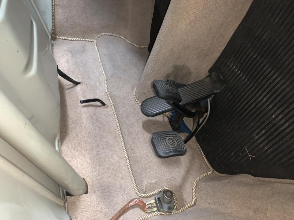

Eine Drosselklappe schafft es nicht den Gaszug zu behindern. Das liegt eher an einem ausgefranzten Gaszug.

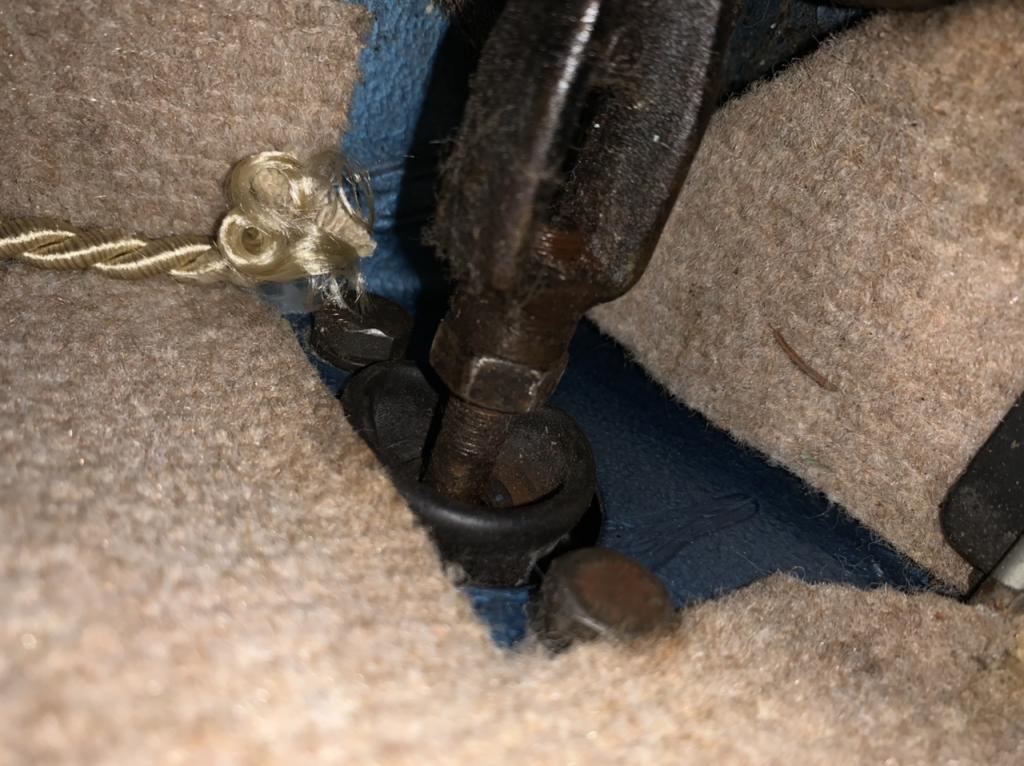

Das Gaspedal wird mit Hilfe des Anschlags auf der Bodenplatte, der verschiebbar ist, auf eine Höhe mit dem Kupplungspedal gestellt. Mit der Kolbenstange unten wird dann das Lüftspiel zum Hbz Kolben eingestellt. Das sollte 1mm am Kolben sein.
Wenn die Bremslichter dauernd leuchten trotz Spiel am Hbz, dann schaltet der hydraulische Bremslichtschalter durch, oder diese Leitung hat unterwegs einen Kontakt, den sie nicht haben sollte. Also erst einmal Stecker am Schalter abziehen :character-oldtimer:

Stecker werde ich nachher mal abziehen.
Habe hier auch noch zwei Fotos, wie es aktuell aussieht...
