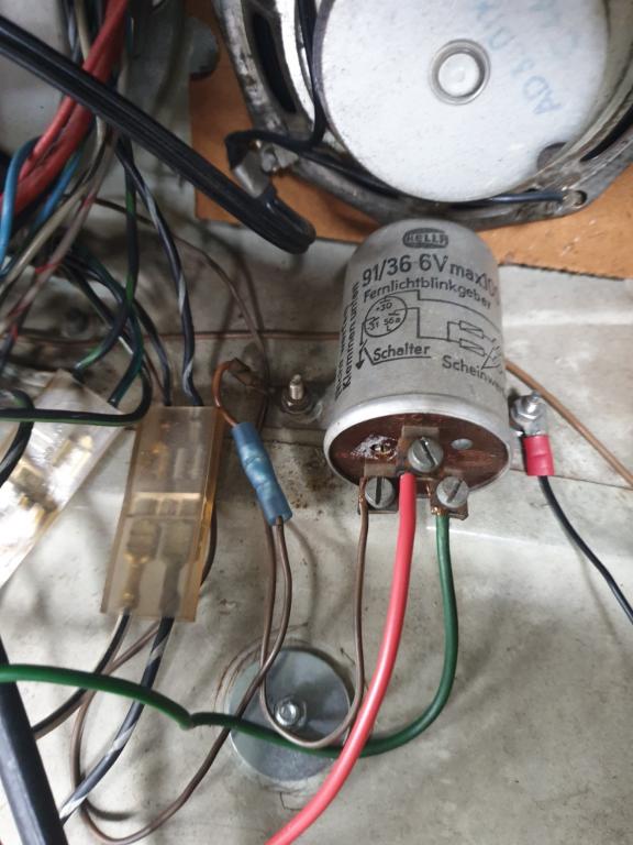

Bei meinem Käfer ist ein Fernlichtblinkgeber Relais von Hella verbaut sobald ich auf der Lichthuben Taste SP209 am Blinkerhebel drauf bleibe fängt mein Aufblendlicht an zu blinken.
Kann mir jemand sagen was für ein Relais da original verbaut war oder ob ich einen Anschlussfehler habe?
Rotes Kabel = dauer Plus
braunes Kabel = Taster Blinkerhebel Minus
grünes Kabel = vordere Scheinwerfer und Fernlichtlampe Blau
mfg
mfg

weil ich mich frage warum ein Fernlicht sonst blinken sollte.
du hast du noch den Fernlichtschalter links vom Kupplungspedal oder wird am Blinkerhebel zwischen Fern und Abblendlicht geschalten?
edit, sehe gerade das es bei den 6V eh kein Fernlichtrelais gibt,
hat es denn überhaupt schon mal funktioniert? wenn nein vermute ich das es wohl einen Schalter gibt um die Blinkfunktion zu aktivieren
Re: Lichthupe fängt zu blinken an
Ja ich habe den Fernlichtschalter links vom Kupplungspedal. Lichthupe am Blinkerhebel funktioniert ja auch nur bei Dauerbetätigung zieht das Relais an und fällt ab somit blinkt mein Fernlicht. Ich schau mir nochmal das Relais an evtl. kann man da was umschalten. Ansonten ist es wohl nicht das richtige Relais verbaut.
edit:
ist wohl so bei dem verbauten Relais.
(Nachrüstteil: bei längerer Betätigung der Lichthupe, beginnen die Fernlichtlampen an zu blinken )
https://www.ebay.de/itm/orig-6-Volt-Hel ... .l4275.c10
edit:
Zuletzt geändert von oldbug62 am So 29. Mär 2020, 14:17, insgesamt 1-mal geändert.
Hella hat ja draufgeschrieben "Fernlichtblinkgeber", das Gerät tut also, was es soll.
Ich wusste allerdings gar nicht, daß es sowas gab (und wofür).
Ein Tausch gegen ein Fernlichtrelais sollte also das Problem lösen.
Viele Grüße, Burkhard

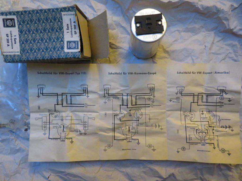

Zur Info: Original ist im SP 209 A ein "Impulsgeber IGA" verbaut.
- IMG_8295.JPG (55.27 KiB) 1891 mal betrachtet
- IMG_8293.JPG (100.4 KiB) 1891 mal betrachtet
