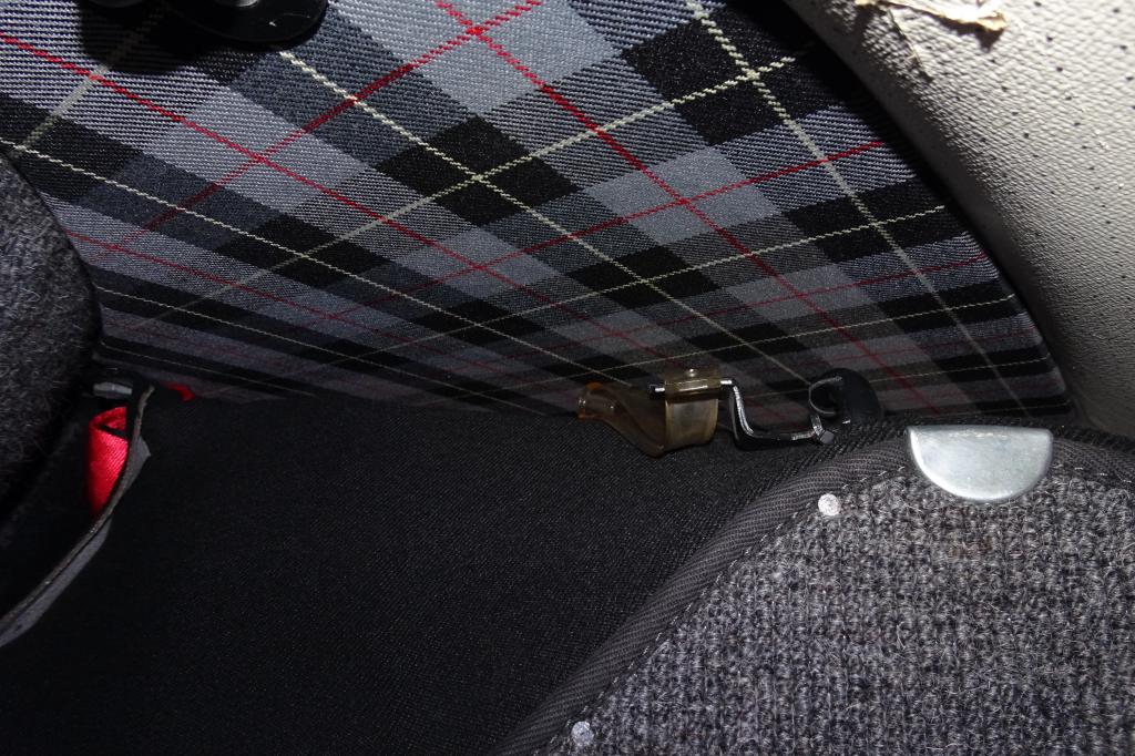

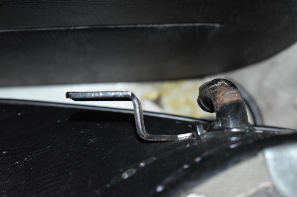

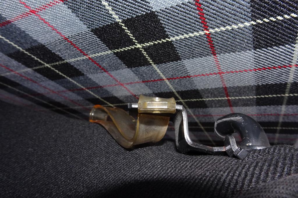

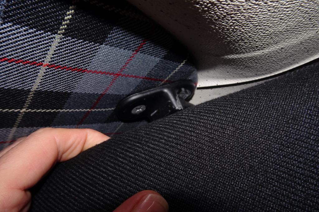

so, hier jetzt endlich ein paar Bilder, nicht ganz einfach zu fotografieren ...
bin gespannt auf eure Aussagen.

Sieht original aus, nur an dem flachen, rechteckigen Stahl fehlt der Riemen. (Bild 3+4).
Daran dann ziehen beim ent- und verriegeln.
LG
LG

Genau so ist es.
Schlimmstenfalls ist noch die Feder rausgesprungen, ansonsten muss das damit funktionieren.
Vieleicht sitzen noch die beiden Auflagen nicht passend zu den Rohrwinkeln, was aber sicher einzustellen ist.
Oder hat da jemand die beiden Auflagen vieleicht falsch herum eingebaut ?
Das kommt auf dem Bild nicht so deutlich rüber.

Also mir scheint... die Verriegelung an deiner Lehne ist verdreht... Ich hatte den Fall auch mal. Für den Sattler alles zerlegt und dann elendlich lange gebraucht, trotz Fotos, alles
wieder zusammenzubauen. Im ersten Anlauf dann irgendwie die Sachen verdreht und mir an den gleichen Stellen wie bei dir den Himmel verkratzt..
Ich kann mal Bilder machen die die Haken bei mir stehen zum "Schloss"... habe beim 68iger das identische System.

Ich sehe es gerade... dein Halter am Auto ist verkehr montiert....daher klappt das nicht...
Würde mal links und rechts vertauschen...da hat jemand mal die TVK draussen gehabt und dann einfach nicht überlegt...
