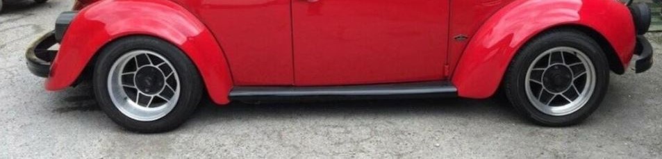

Ich habe hier ein Foto vom aktuellen Zustand. Mein Ziel ist es, die Tiefe vorn an die die Tiefe hinten anzupassen.

Dem Bild nach ist das Auto in Waage, lediglich der vordere Kotflügelausschnitt ist größer. Wenn es gerade steht würde ich gar nichts machen. Das Fahrverhalten wird nicht besser.

Woran machst Du das Niveau fest? An den Kotflügelausschnitten kannst Du Dich nicht orientieren. :angry-nono:

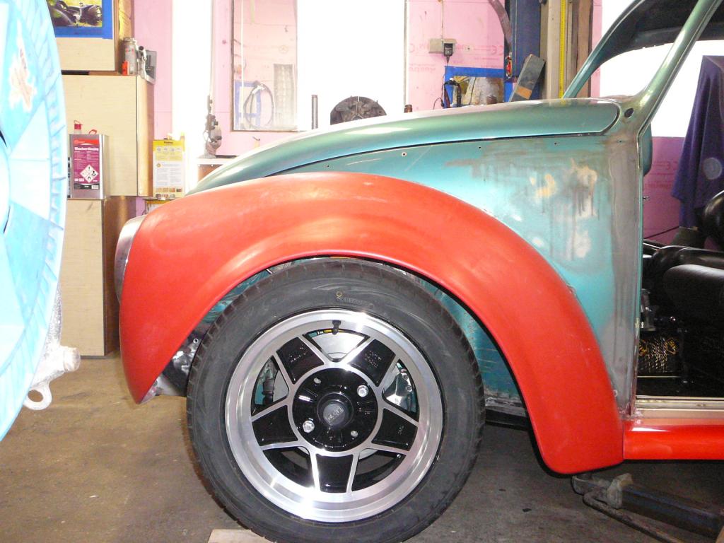

Käfer 1302, Kerscher Kotflügel mit Kerscher Gewindefahrwerk ganz runter gedreht, aber noch ohne Tank, Lenkung etc.
Fahrfertig kommt der also noch bisschen tiefer. Wenn Du nur vorne das Kerscher Gewindefahrwerk verbaust, dürfte es kein
Problem mit der H-Zulassung geben.

Na, das sieht doch schon gut aus und die Felgen hab ich auch schonmal gesehen. :confusion-scratchheadyellow: ;)

Der Hinweis mich nicht an der Kotflügelkante zu orientiern, ist mir auch verständlich, aber optisch fällt das eben am meisten auf.
