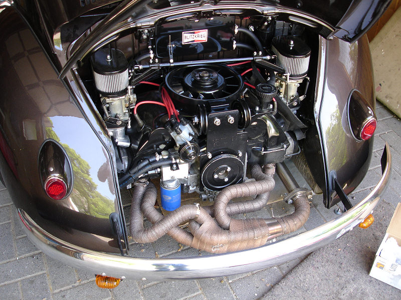

jetzt fertig und schaut dann so aus...
Endrohr noch anschweißen und gut ist...
ist aber doch recht laut :twisted:
Bodenfreiheit geht auch in Ordnung (25mm tiefer als original Ahnendorp)
und noch ein Bild Motor bei Tageslicht

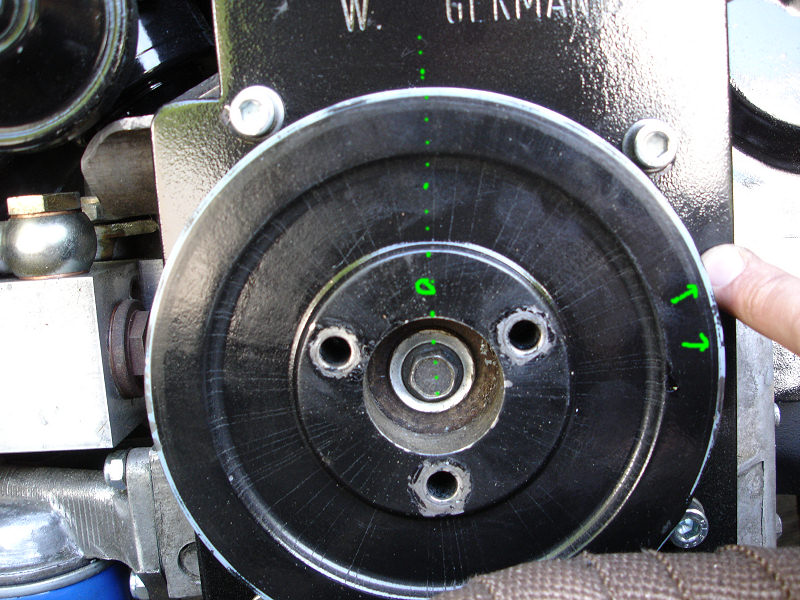

bin zwar noch nicht viel gefahren, aber zündkerze ist rehbraun... Will trotzdem nochmal an die Zündung ran... Glaube die Markierung auf der riechert scheibe sind nicht okay, bzw. weiß ich nicht wo OT ist. Per Schraubenzieher/Schweißdraht konnte ich es nicht herausfinden...
nun nochmal Frage an alle...
Wäre das hier OT ? (letzte Bild)
also diese Einrastnase hinten an der riemenscheibe wäre OT ? wenn ja, stimmt bei mir gar nix mehr..
hier paar bilder
anmerkung
Motorgehäuse war ein 1700er... ist jetzt ein 2L mit der 71er KW. vlt liegt es daran
aber er lief mit meiner OT markierung schon ganz sauber.... wenn ich den jetzt so krass verstellen würde, geht er bestimmt aus...

Der Stift hat nix mit OT zu tun.
Am besten wäre es gewesen, vor dem Einbau die Zündkerze Zyl.1 auszubauen und den OT zu ermitteln und zu markieren ;-)

die kerze hab ich ja raus.... nur lässt es sich da schwer reingucken ;) ein schraubenzieher verkantet sich in der nähe der alten markierung...also grob müssten die makierungen passenschweißdraht ist bestimmt zu klein oder ? den "erwischt" der kolben gar nicht ?

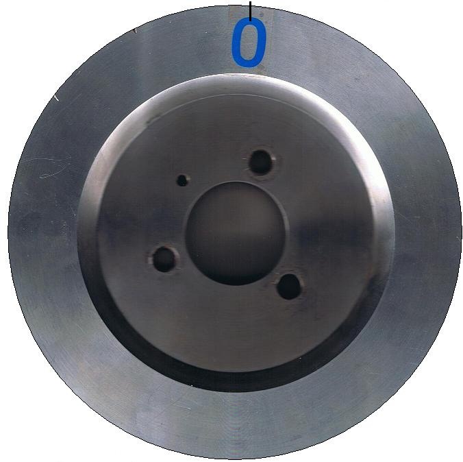

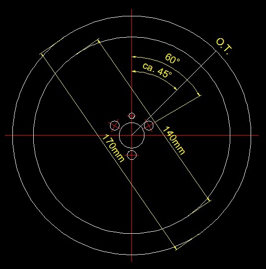

Hier sind deine Fotos.
Hab gerade keinen scanner zu Hand, hab es dir dann schnell aufgezeichnet.
Ich hab zur Zeit auch keine Riemenscheibe und das sind alles nur ca. Werte die ich da für dich habe.
Also varieren so um die +- 1-2°
Wenn ich es schaffe werde ich am Wochenende nochmal alles genau ausmessen und dann berichten.
Sofern ich meine Riemenscheibe bekomme.
Hier ist dann nochmal meine alte Riemenscheibe und wo meine O.T. Markierung war. Direkt an der 0.
Ist halt eine mit 170mm für 30 PS Gebläse, also ein bisschen größer als deine. :D
So verkehrt ist dein O.T. gar nicht auf der Riemenscheibe.
Viel spaß damit.
Greetz Aron
Aso, was ich vergessen habe. O.T. ist bei Gehäusetrennfuge.

also... laufen tut er ja.. hab ihn mitte meiner makierungen abgeblitzt... sollte ca 5° sein, weil... die makierungen sind 13mm auseinander --> entspricht 10° bei meiner 158mm scheibe...
wenn das gar nicht passen würde, springt der ja nichtmal an.... denke hab eher noch zu späte zündung... deshalb das gefühl, dass er nicht besonders mehr zieht....
also 10° vor OT und OT sind meine Makierungen... das konnte ich ja auch grob durchs kerzenloch ertasten... (und am drehen der motors merkt man ja bisschen den kolbenverlauf...

Ich hab alles nochmal nachgemssen und bin auf einen Wert von 47° (-1° Toleranz) gekommen.
Greetz Aron

öhm... :confusion-scratchheadyellow:
140mm beetle factory
158mm riechert

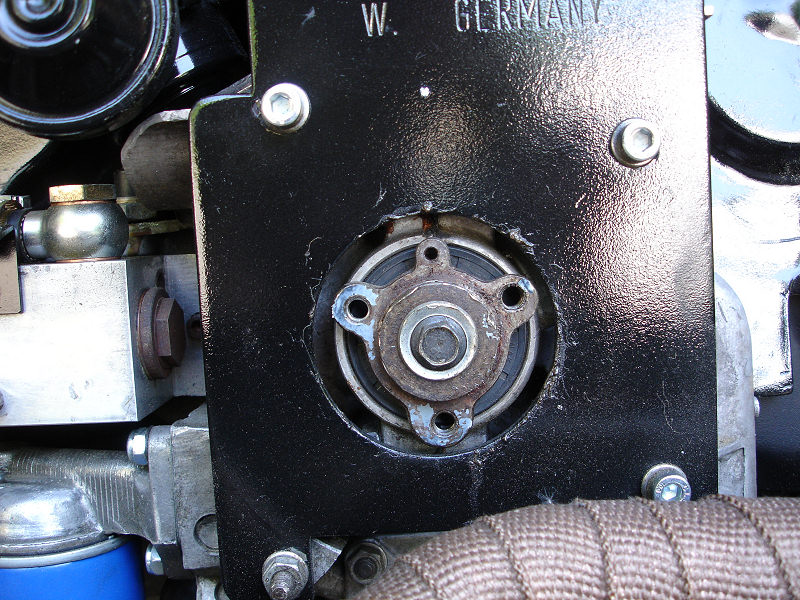

ich habe deinen "fred" schon etwas verfolgt.
Deine Markierungen sind warscheinlich etwas falsch, bzw nich auf Trennfuge ausgerichtet.
Zwei Möglichkeiten könnte ich dir anbieten.
Entweder, Du sendes deine Riemenscheibe zu uns, wir kontrollieren die Markierungen und machen ggf neue (OT auf Trennfuge),
oder
Ich sende dir eine neue Riemenscheibe leihweise zu, Du montierst diese, drehst deinen Motor dann auf OT/Trennfuge und übernimmst die Markierung auf deine Riemenscheibe.
Die verschiedenen Markierungen haben folgende Bewandnis:
Normaler weise ist die Motortrennfuge zur OT-Markierung gedacht.
Weil aber bei dem liegenden Gebläse eine Abdeckplatte diese Ansicht versperrt, wurde gelegentlich auf die Platte eine Markierung gemacht und dann die entsprechenden Kerben auf die dazugehörige Riemenscheibe gesetzt.
Einen Ähnlichen Fall gibt es bei den originalen Bulli-Motoren. Dort ist eine Kerbe in der Riemenscheibe, die bei OT aber nicht auf der Trennfuge steht, sonder an einer angeschraubten Skala links auf etwa 11°°.
Beim Porsche 911 diehnt eine Kerbe auf dem Gebläsering zur OT- und Zündmarkierung und auch nicht die Gehäusetrennfuge.
Wenn man also Riemenscheiben montiert, dann muss man auch wissen, ob sie zur Trennfuge, oder zu einer anderen Markierung gekennzeichnet sind.
Gruß, orra

das beste wäre, meine scheibe anpassen, weil ich dann das ganze system neu abstimmen müsste (Keilriemen, ggf umlenkrolle)
hab die schonmal ausgebaut und in die Halteplatte ein 16er loch gebohrt.. nun kann ich direkt trennfuge abblitzen
