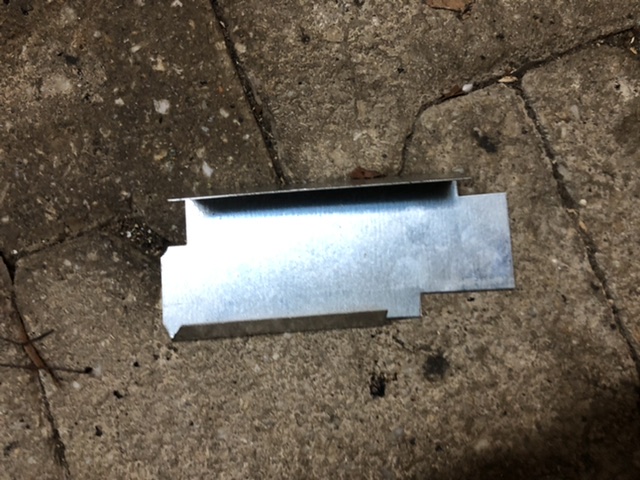

Ich habe einen Spannbandsatz von Ahnendorp rumliegen, den ich vor 2 Jahren mal gekauft habe. Jetzt frage ich mich - was ist das für ein merkwürdiges Blech (im Bild in der Mitte).
Das runde ist die Auflage für den Gebläsering, die flachen Teile sind das Spannband. Aber was ist dieses merkwürdige Blech, das so besonders zugeschnitten ist? Es passt m.E. nicht in die Ausfräsung rein (zu lang), gehört aber definitiv zum Satz dazu (war alles zusammen befestigt).
Wer kann helfen?

Das wird normalerweise in den Öldom unter das Auflageblech geklebt um Spritzöl abzuhalten. Muss eventuell noch angepasst werden.

kaefermichel hat geschrieben:Das wird normalerweise in den Öldom unter das Auflageblech geklebt um Spritzöl abzuhalten. Muss eventuell noch angepasst werden.
So ist es. Etwas biegen, etwas klopfen und rundherum mit Silikondichtmasse (bspw. Dirko) abdichten. Das lange Ende nach links, evtl. etwas runterbiegen.
