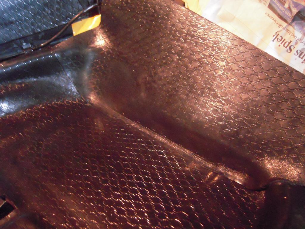

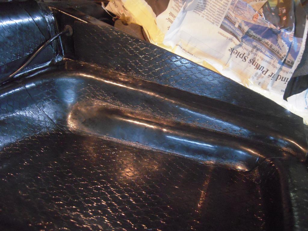

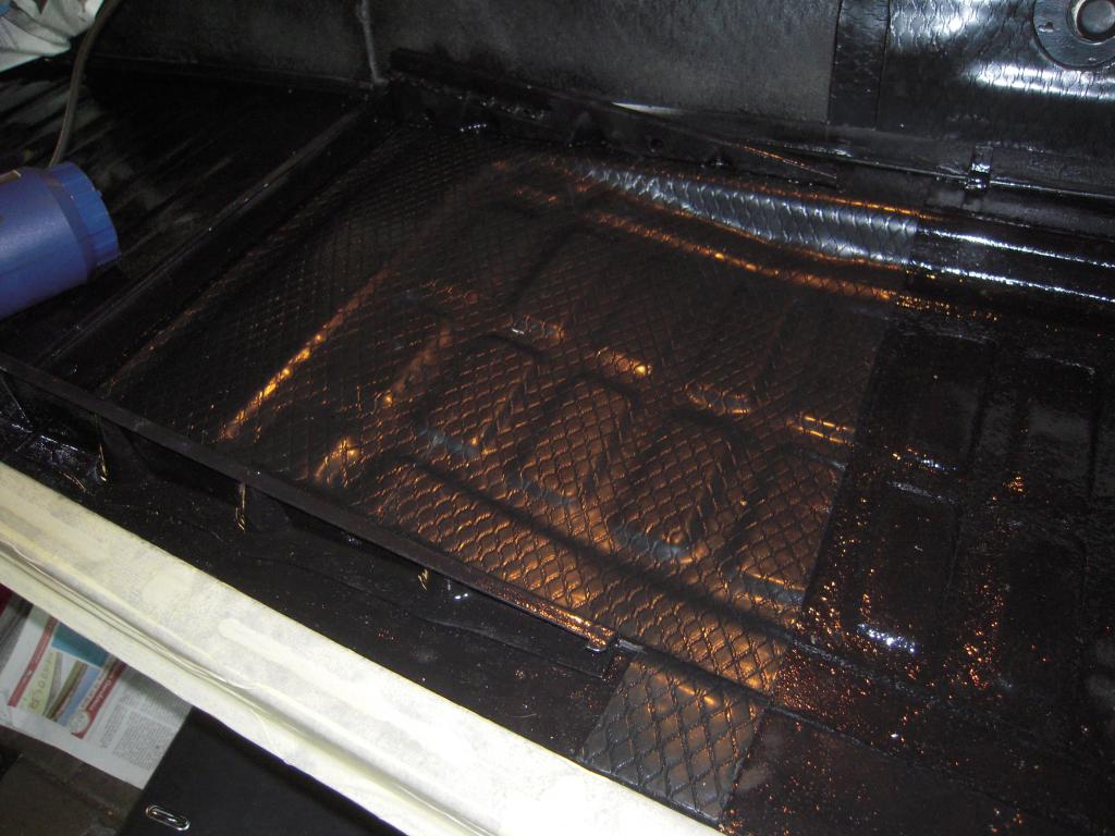

Feinbein hat geschrieben:Hallo,
was ist das für Dämmmaterial? Sieht gut aus!
Hast Du damit schon Erfahrungen?
Gruß Feinbein
Darf ich mich da auch nochmal anhängen und fragen, was das für Dämmatten sind?
Danke!
Sven aus SZB
keep the Fahrfreude alife
Beiträge: 3474
Re: 66er Cabriooohohohoh
Oh, klar. Ist Teroson SP300.
TimTimTim
Beiträge: 118
Registriert: Mo 7. Nov 2016, 21:10
Beitrag von TimTimTim »
Hätte jetzt aufgrund der Plattenbreite 200 mm auf die Bitumenmatten hier getippt
https://www.platino24.de/anti-droehn-ma ... 500x200mm/

TimTimTim hat geschrieben:Hätte jetzt aufgrund der Plattenbreite 200 mm auf die Bitumenmatten hier getippt
Scheint identisch zu sein.
Ich habe das Material in verschiedenen Plattengrößen, bis hin zum satten Quadratmeter.
Die Platten in den Türen bestehen aus einem Stück.
TimTimTim
Beiträge: 118
VeeDee hat geschrieben:
Aso ok!
Ich fands erstaunlich, dass man im hinteren Bereich wie original die dickeren Platten gut hingebogen bekommt (Fön..)

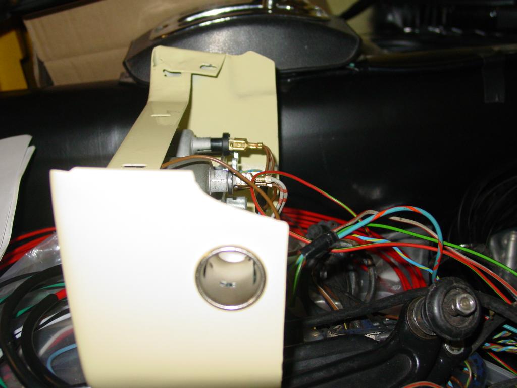

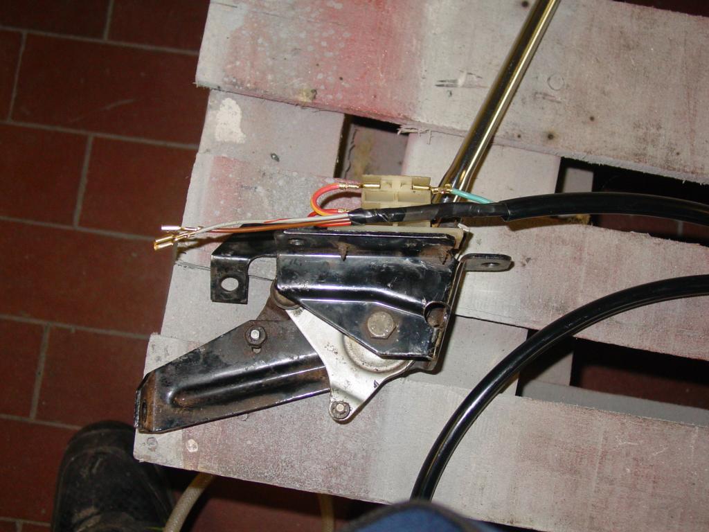

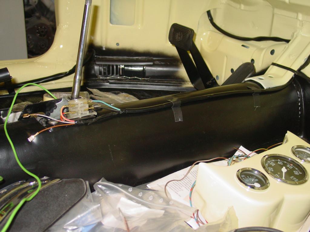

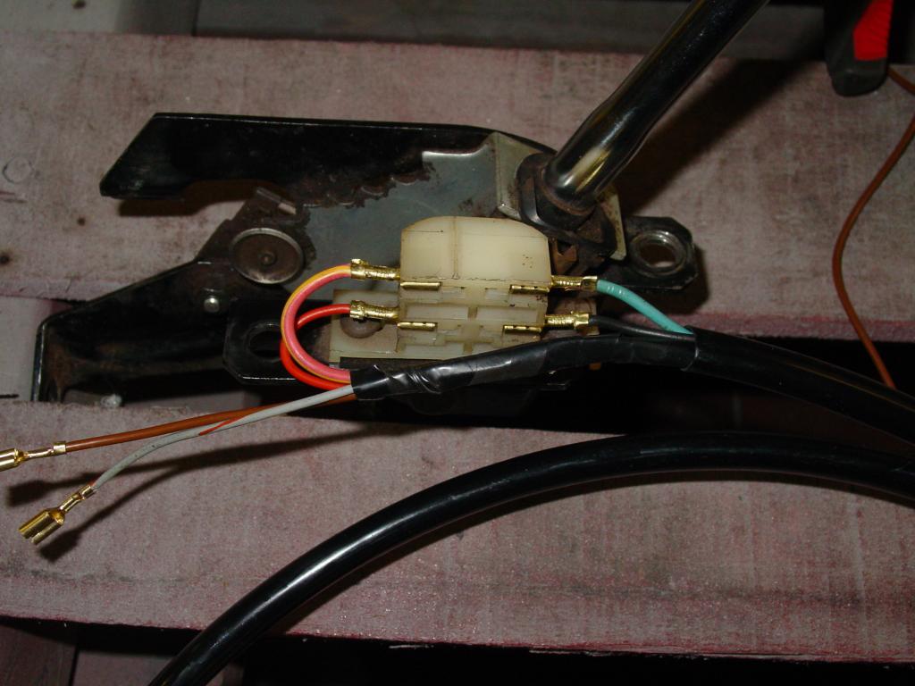

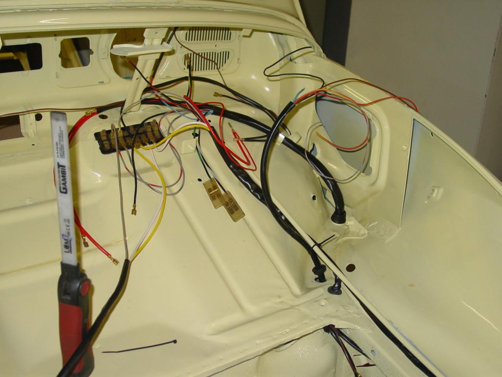

Elektrik: Anschluß Anlasssperrschalter und Schalter für Rückfahrscheinwerfer
Anprobe
Anprobe
Schalteinheit
Schalteinheit
Eingebaut
Eingebaut
So siehts vorne aus
So siehts vorne aus
Beiträge: 3474

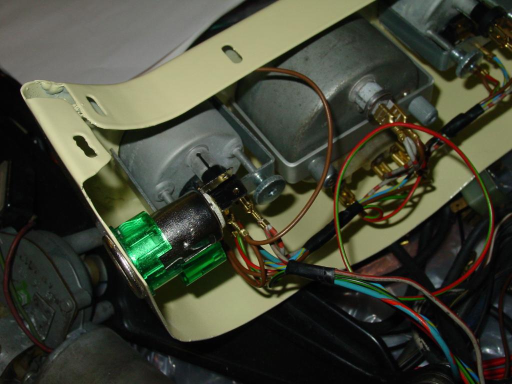

Steckdose (Zigarettenanzünder) passend gemacht
Beiträge: 3474

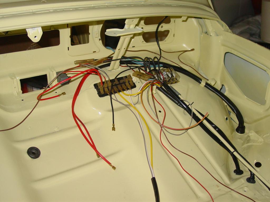

Zusatzsicherungen

Top Arbeit - wie immer :handgestures-thumbupright:
gefällt mir.
Ist das ein neuer Kabelbaum? Oder Kabel gereinigt und Schuhe neu gemacht?
Gruß Lars
Beiträge: 3474
Ist ein komplett neuer Kabelbaum, genauer gesagt eigentlich zwei.
Einmal das Teil für die Serienfunktionen von WolfsbürgWest, absolut top, und für alles Abweichende Eigenfertigung.
Der alte taugte nicht mal mehr als Anschauungsmaterial :lol:

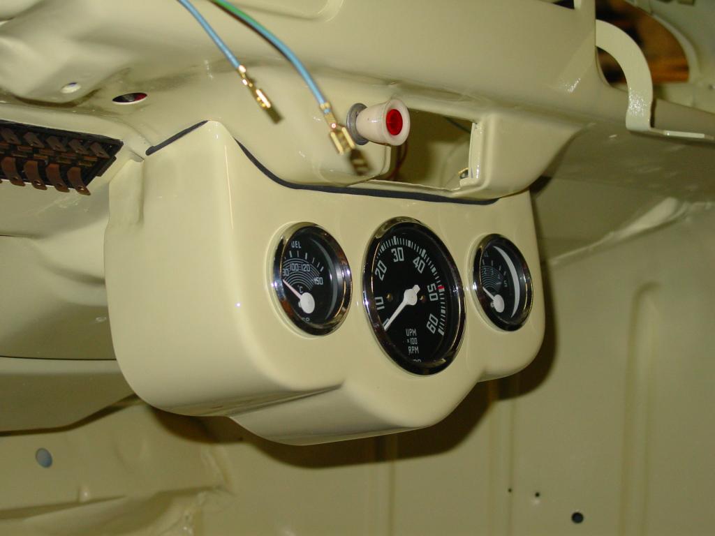

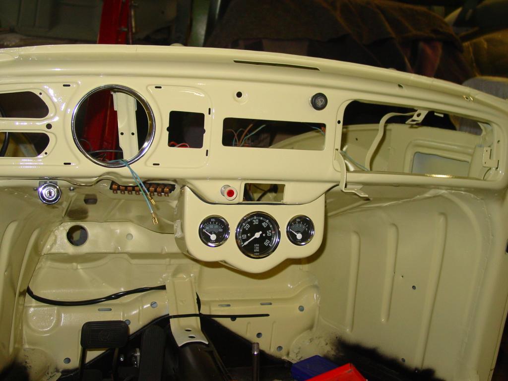

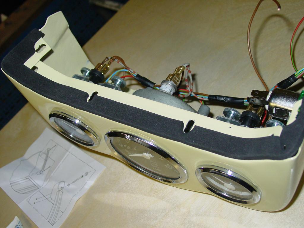

Heute hat die Instrumentenkonsole ihren Platz bekommen. Der Anbau war fummelig, da die Verschraubungen innen liegen, ist aber optisch eine saubere Lösung. Hab mir dabei blöderweise das Kreuz verdreht... :evil:
Speedy63
Beiträge: 756
Käfer: 356 Speedster-Replica
Wohnort: 65817 Bremthal
Beitrag von Speedy63 »
Oh, was ist das denn für ein toller Warnblinker Zugknopf? Eigenbau?
