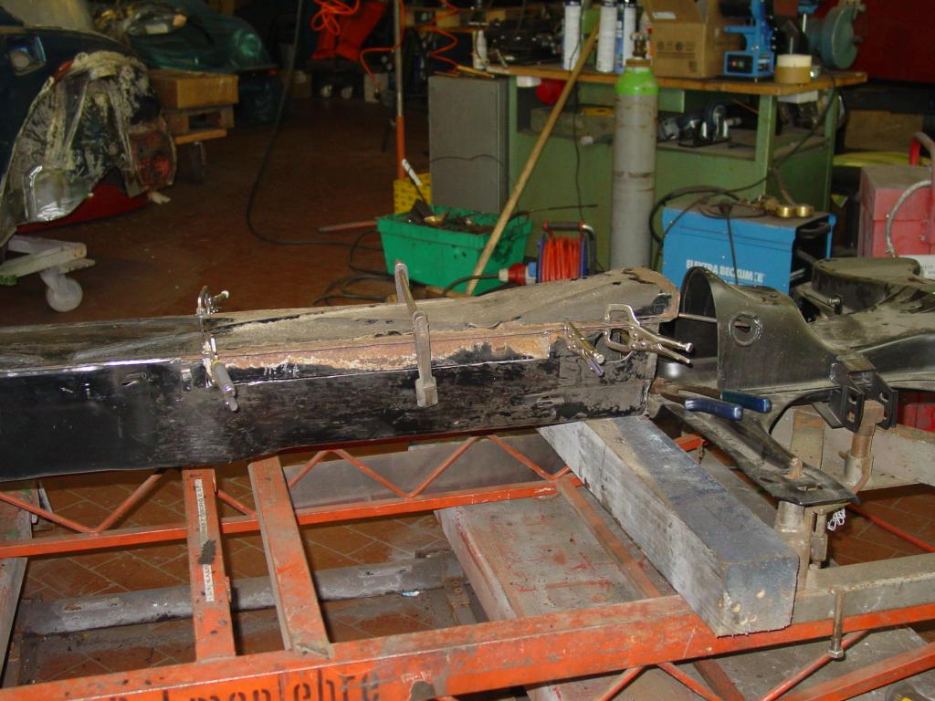

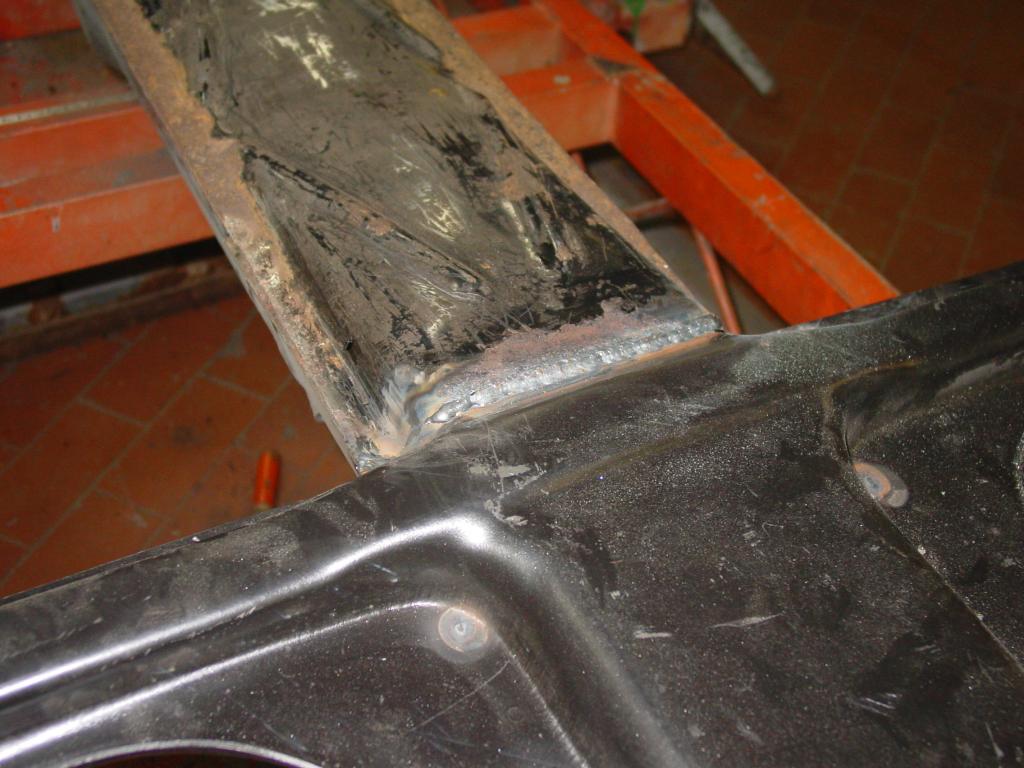

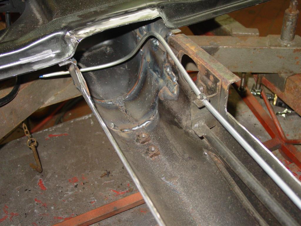

Nee, nich ganz...Spielzeugbus hat geschrieben:Oha!
Rahmenkopf unten und oben durch, Verstärkungsholme loechrig. Meine Kristallkugel sagt, daß das Tunnelunterteil von ihnen auch dünngerostet ist. Wenn auch noch ein oder beide Dämpferdome faul sind, hast Du das volle Programm. Selbst Veedee hat bei seinem hier dokumentierten langem Vorderwagen diese Klippen ausgelassen.
Bin gespannt auf Deine Entscheidung!
Gruß Burkhard
Tunnel war auch durch, seitlich am Flansch.

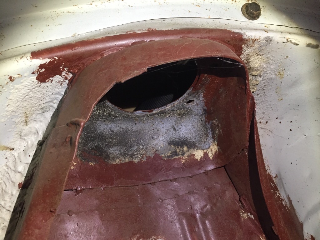

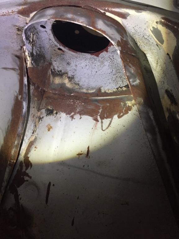

Hallo und Danke für die Antworten.
Das ich mit insgesamt 10 bis 15000 € rechnen muss ist mir schon klar, wenn ich jetzt allerdings ein fahrbereites Auto in der Preisklasse kaufe, fange ich auf kurz oder lang auch an zu schrauben um dann Überraschungen zu finden. Und so könnte ich noch 11.500 in die Hand nehmen um den wieder hübsch zu machen
Ich habe mal versucht zwei Bilder von den Domen anzuhängen, vielleicht könnt Ihr dazu noch was sagen.
Viele Grüße Carsten

Hallo Veedee, ich meinte die Dome. Bei Rahmenkopf und Tunnel kann Carsten sich schon mal ein Bild von den zu erwartenden Arbeiten machen, Deine Bilder zeigen sehr schön das Ausmaß des Elends.
Zumindest der Dom auf dem ersten Bild scheint schon "leicht überarbeitet" worden zu sein.
Gruß Burkhard
Gruß Burkhard
