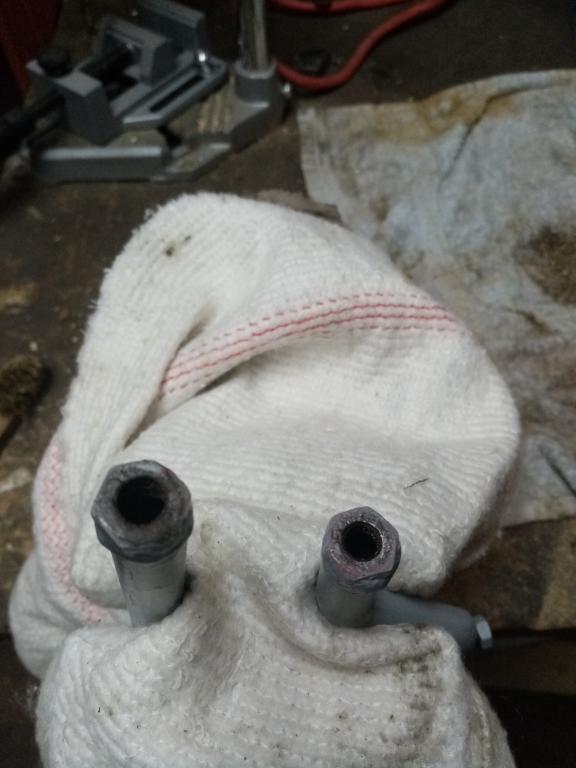

Ich habe angefangen den 54 er Käfer zu demontieren und versuche dies Sektionsweise zu erledigen. Momentan bin ich mit denTüren beschäftigt. Entlacken und erst einmal konservieren. Leider sind mir 2 Teile unbeschriftet durch die Lappen gegangen und ich weiss nicht mehr, wo sie hin gehören. Könnte Kofferraum oder Beifahrertür sein. Kann jemand helfen? Ist mein erster Käfer

Hallo Hannes,
ich hab leider keine konkrete Lösung, würde aber schätzen, dass diese beiden Teile nicht in die Tür gehören.
Vielleicht findest du eine Info im Teilekatalog: https://www.volkswagen-classic-parts.de ... l5.html#/1
oder im Reparaturleitfaden: https://www.volkswagen-classic-parts.de ... itel_A.pdf
Mein Tipp: Mach vor und während der Demontage möglichst von allen Stellen Fotos. War bei meiner Resto extrem hilfreich. Lieber eins zu viel als eins zu wenig. Das wichtige Detail ist in der Regel nur am Rande des Fotos zu sehen

Guten Abend,
danke für die Tipps! Fotos mache ich bei der Restaurierung jetzt von jedem Schritt. Problem ist, das beim Umbau zum Karnevalswagen (Siehe Vorstellungsbeitrag) "wild" einige Teile abgebaut wurden. Die sind zwar noch alle da, aber teilweise nicht so einfach zuzuordnen. Die 2 Stangen sind irgendwie zu den Türteilen der Beifahrertür gekommen. Ich dachte die gehören dazu. Da ich mich jetzt um die Fahrertür kümmere, hab ich die 2 Teile dort nicht gefunden, scheinen also woanders hin zu gehören. Wäre schön, wenn noch jemand einen Tipp hätte.

also die zwei Teile auf dem Bild sagen mir gar nichts . Bei meinem 54er Ovali ist sowas weder in den Türen, noch sonstwo verbaut .

Vielen Dank für Eure Meinungen. Ich bin langsam auch der Meinung, das diese Teile Eigenbau sind und aus irgend einem Grund als Stabilisatoren, für was auch immer, eingebaut wurden. An dem Käfer wurde ja einiges "modernisiert". Ich habe jedenfalls alle zur Verfügung sthenden Explosionszeichnungen für die Ovalis angeschaut und diese Teile ebenfalls nirgends entdecjken können. Für Eigenbau sprechen auch die eingeschweißten Muttern. Die Teile wandern erst einmal ins Lager, mal sehen, was sich noch ergibt.
