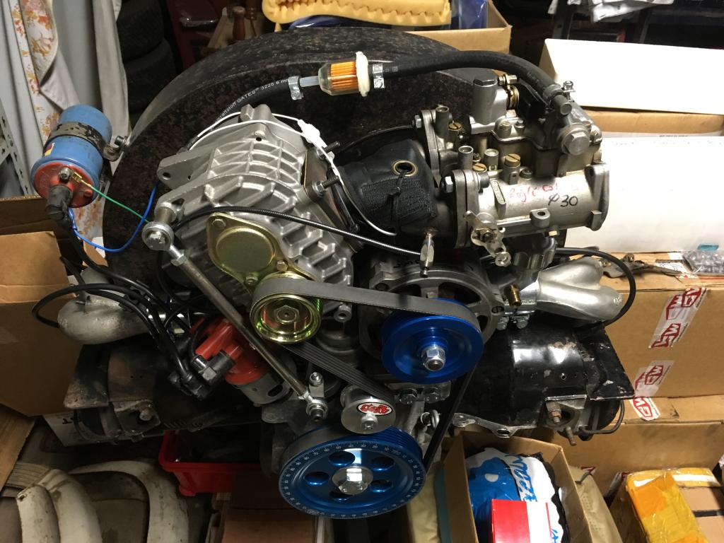

Stelle ein mal mein montage Vor
1600S mit AMR500 und DHLA40
Ist chon eingenaut und Färt in mein Cabrio 59 :romance-caress:

8-)
Gefällt mir.
:text-bravo:
Alles wird gut!

Gefällt mir auch nur der Benzinfilter nicht.

Den Benzin filtre ist nicht dà um die leitûg Bon 6 auf 8mm zu gehen
Und auch für sehen ob benzin nachkomt
Ist mein 2en montage
Der erste war AB full Stock mit AMR300 und DHLA40

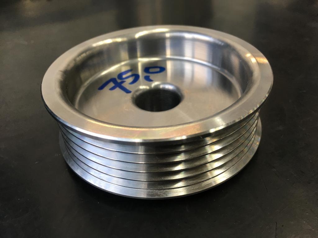

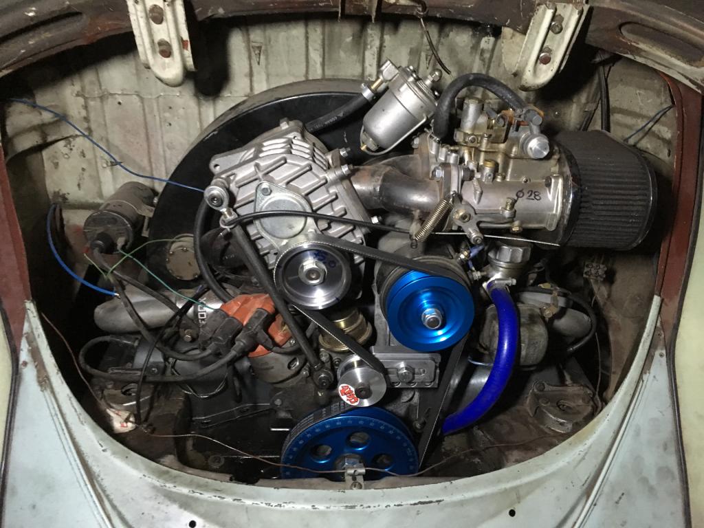

Im Rats Cabrio eingenaut :D
Aber mit grossere laderad 75mm um mit Mehr gefuhl mit Gas ;)
Mit originale geliferte war Zu agressiv :laughing-rofl:

Habe noch ein mitlere Kompressor riemescheibe durcmesser 67,5 CNC gedeht
Hat ein grossen einfluss auf leistung und drehmoment

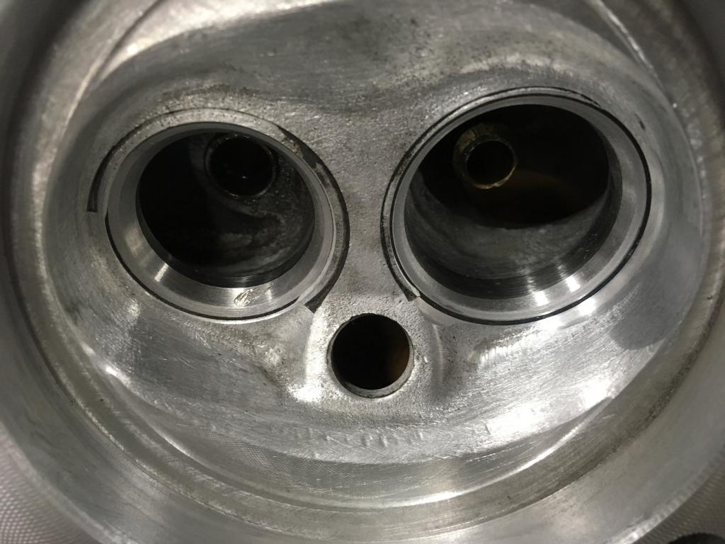

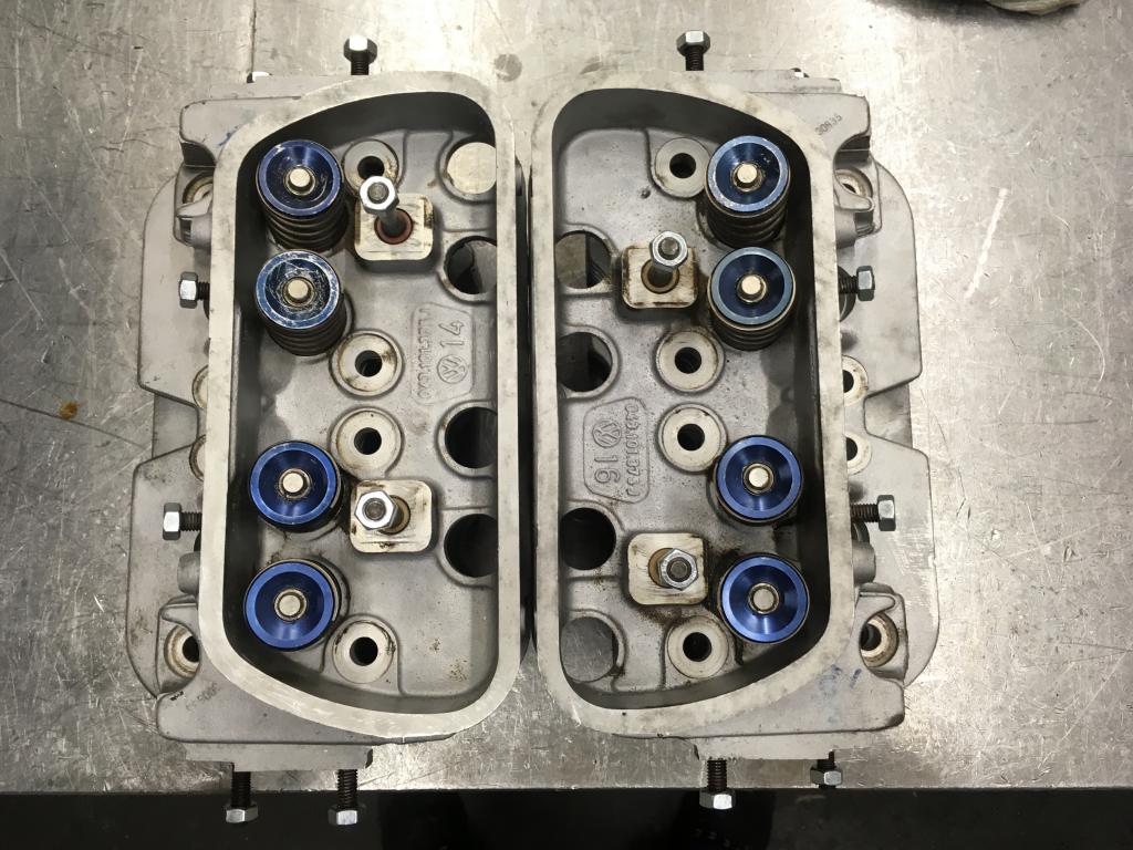

1200 D Bloc gespidelt mit 69mm KW und pleulen
Engle100 ( war zuerst mit doppelt 36 Deloto Bestükt

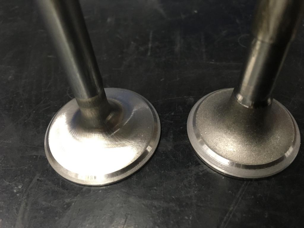

Ein par eigen frisierte dopelt kanäle Köphe mit Manley edelsahl Wentile 35,5/32

Zolinderkopfe bearbeitung
Federn berstärkt und Alu federteller Unbekant :?:
Ging chon güt mit 2 Dell 36
Den Hammer mit AMR500 und die mitgeliferte 5PK ritzel :up:
