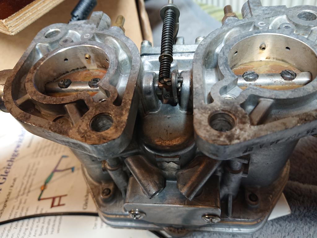

Ich habe die Bilder auch nur reingestellt, damit der Beitrag wieder etwas belebt und ich zeige, dass mit Pausen, aber stetig weiter am Objekt gearbeitet wird.

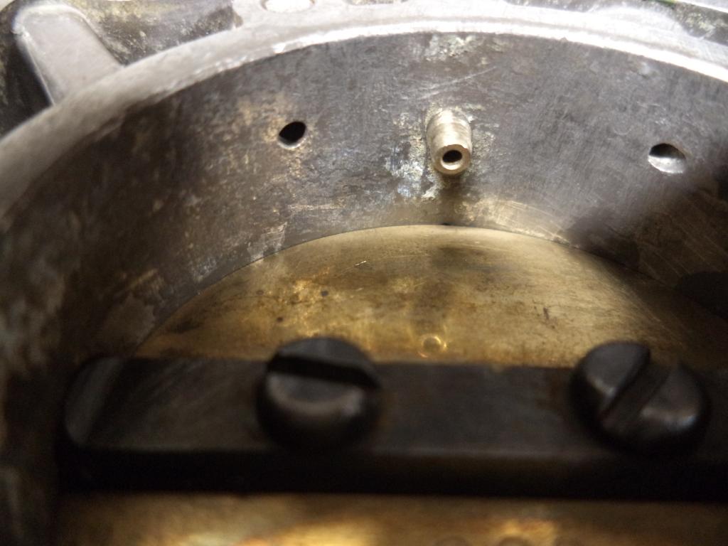

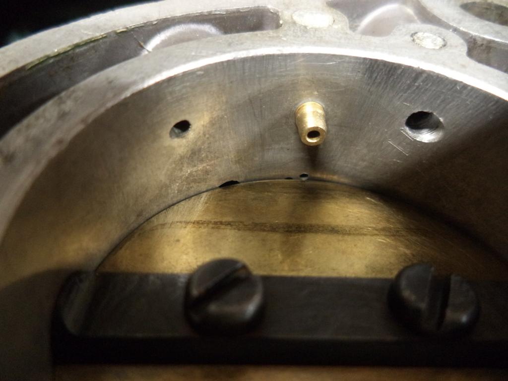

Ich hab ja am Karmann GF auch zuerst die Weber 36 gefahren und die sind auch eingetragen. Weil ich die gegen die bevorzugten Dellorto 36 ausgewechselt habe, konnte ich meine Weber 36 zum vergleichen aus dem Schrank holen.
Schaut alles gleich wie bei dir aus, nur bei mir schließen die Drosselklappe die Übergangsbohrungen und bei dir kann man das erste Loch frei sehen.
War es das
War es das

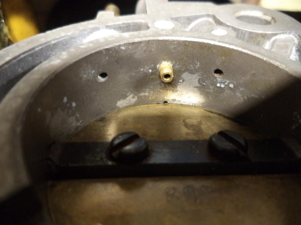

Die Drosselklappenwelle ich verdreht,würde ich sagen.
Das passiert immer wenn der Vollgasanschlag auf der gegenüberliegenden Seite des Gasgestänges ist...das ist sooo weit verbreitet das ich dafür ne Aufnahme für die Fräse gebaut habe um die neuen Drosselklappenwellen von Weber bohren zu können.Bei denen fehlt nämlich in der Mitte Gewinde für die Beschleunigerpumpe...
