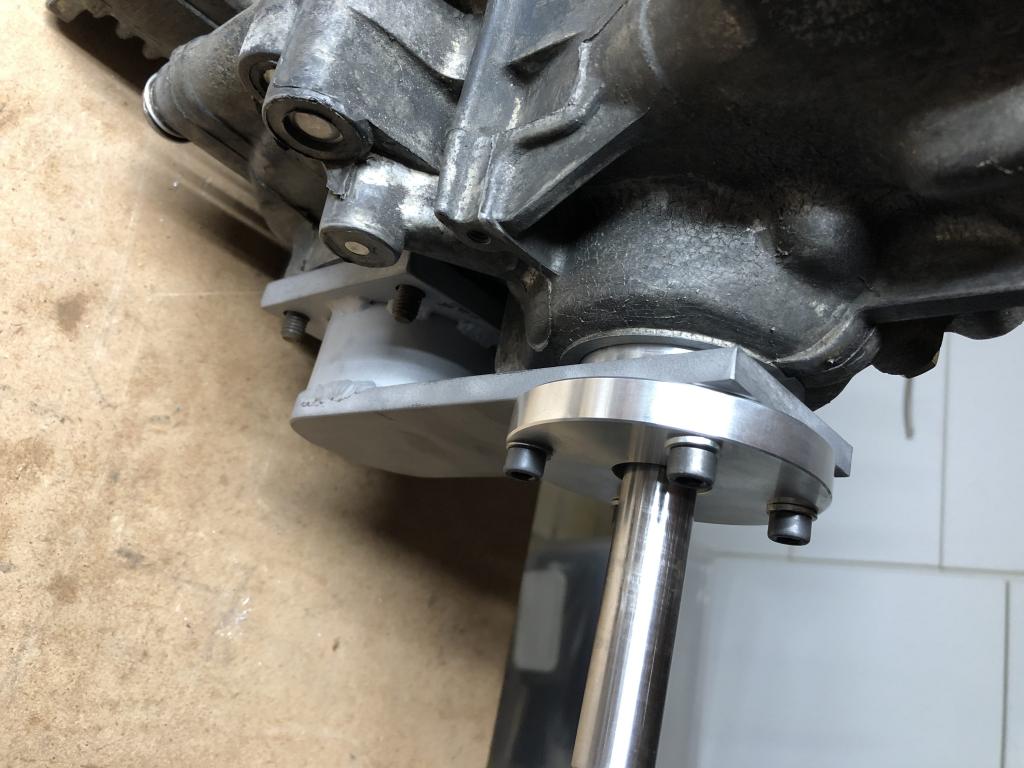

Weiter gings mit der Lagerung und dem Vorschub der Schwungscheibenseite.
So sähe es dann grob zusammengebaut aus. Die Kardangelenke rechts sind für den Antrieb mit dem Akkuschrauber. Die Idee ist das man entweder das Spindeln zu zweit macht, einer lässt den Akkuschrauber laufen und der andere betätigt den Vorschub oder man nimmt einfach ein Gummi oder ne einfache Klemme damit der Akkuschrauber läuft. Längenausgleich des Vorschubs und eventuellen Achsversatz gleichen die zwei Gelenke aus.

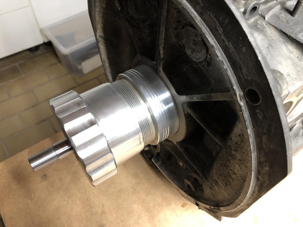

Anprobe am Block
Und so sieht die Riemenscheibenseite am Block montiert aus:
Wie ich die Lagerung der Schwungscheibenseite fixiere weis ich leider noch nicht, die Passung ist zwar sehr eng ich hab aber irgendwie bedenken das sich das beim Spindeln irgendwie bewegt oder gar aus dem Block flutscht.

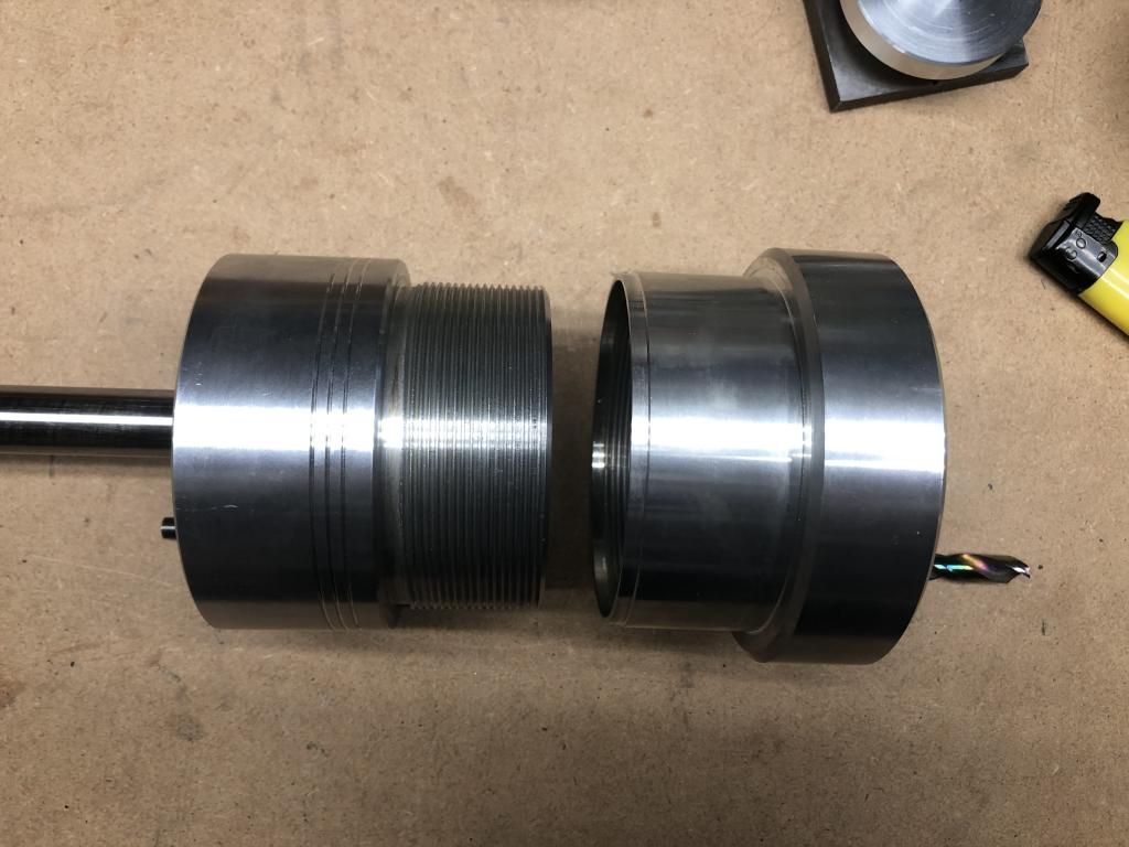

Hab schon mal einmal alles probemontiert und die beiden Lagerronden mit dem Bronzebuchsen fluchten perfekt und die Welle lässt sich spielfrei und leicht drehen. Es fehlt noch eine brocke Rundmaterial und ein kleines Alu Drehteil dann könnte es eigentlich losgehen.
Das Einstellung der Drehstähle sollte dank Einstellvorrichtung und lehren kein Problem sein. Die Vorrichtung könnte man auch deutlich einfacher bauen. z.B. ohne die Aluringe die die Drehstähle halten. Bei einer dickeren Welle könnten die Schneideinsätze rund sein und direkt in der Welle gehalten werden. Wollte ich auch erst machen, lässt sich aber nicht soo schön einstellen.

Anprobe am Block

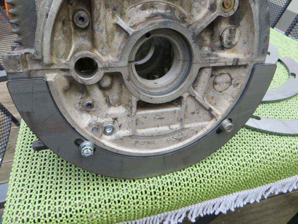

Mit dem WD40 mache ich das bei Drehteilen auch, funktioniert ganz gut. Die Gußgehäuse sollten sich ganz gut bearbeiten lassen. Das Material ist ja auch recht kurzspanent. Kannst für die Fizierung Schwungradseite nicht die Bohrungen nehem wo das Getriebe angeflanscht wird? Ich hatte mal so Teile für Montageständer gelasert.mottobug hat geschrieben:Weiter gings mit der Lagerung und dem Vorschub der Schwungscheibenseite.
