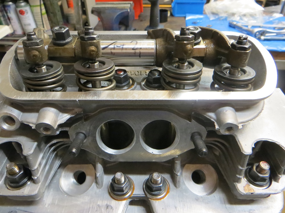

Wenn bei deinem Motor bzw. Köpfen usw. alles original ist, gehören da meines wissens nach keine Unterlegbleche hin. Die werden verwendet bei anderen Kipphebeln, Stößelstangen, Nockenwellen, Verdichtungsverhältnissen usw. usw.
Ganz grob, wenn alles original und neue Einstellschrauben verwendet werden, schaut das Gewinde unter dem Kipphebel und über der Kontermutter ungefähr gleich raus.
Ist aber wirklich nur grob so....
