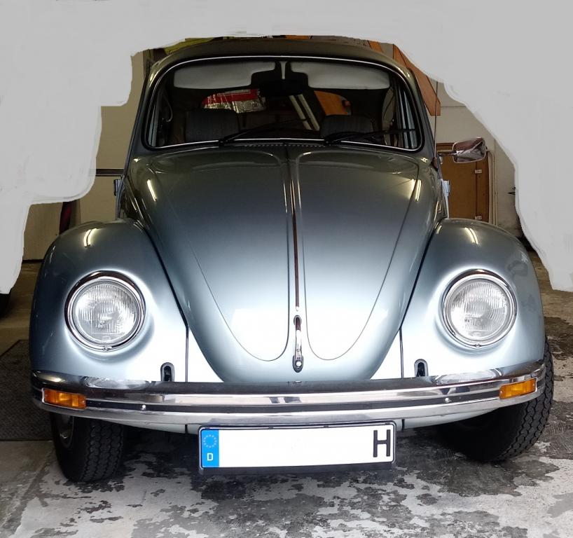

Kaum geschrieben,da kam auch schon die Post.
Ganz auf die Schnelle ein Bild. :D :D
(Kennzeichenunterkante bis zum Boden 25,5 cm Platz) Halter machen mir einen sehr guten,festen Eindruck.

jetzt noch diese :angry-cussingblack: Kennzeichenunterlage weg und dann sieht das doch ganz gut aus

PCS-K hat geschrieben:jetzt noch diese :angry-cussingblack: Kennzeichenunterlage weg und dann sieht das doch ganz gut aus
Der eine Gedanke sieht das auch so, der andere Gedanke lässt es mir so offen, ob ich da einen dezenten Schriftzug in Eisblau anfertigen lasse. Weis nur noch nicht wo und was genau. Irgendetwas mit dem Umriß vom Käfer, irgendwie etwas wie oben auf der HP von Bugfans.....
Ich weis es noch nicht ......

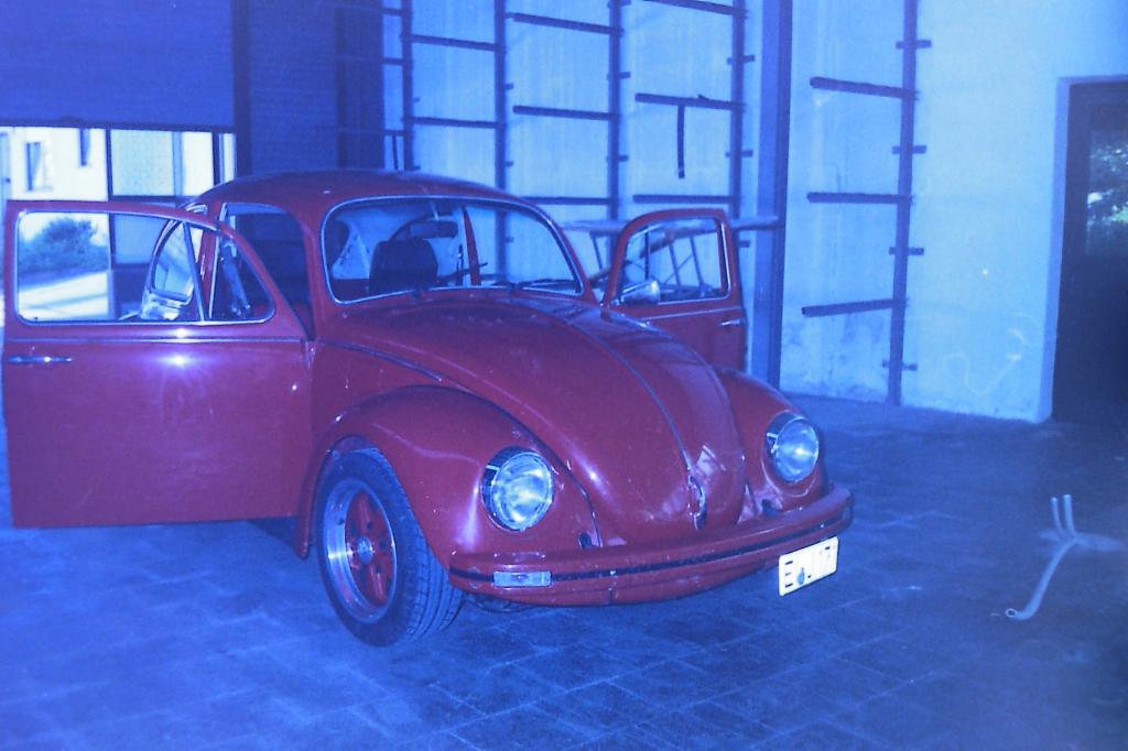

Beiträge: 6696
Re: Kennzeichenhalter vorne

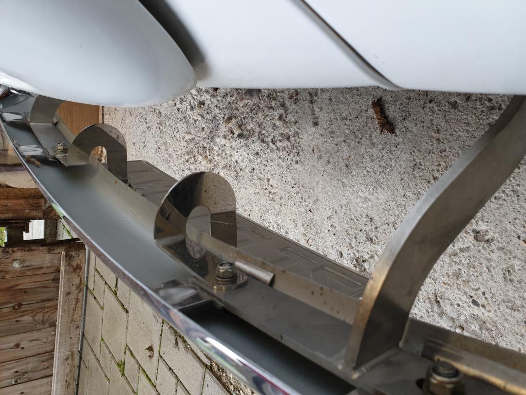

Fuss-im-Ohr hat geschrieben:leider konnte ich zeitnah kein Bildmaterial bei mir finden um eine bessere Lösung aufzuzeigen. Mit der Kralle schaffst du natürlich einen Wunden Punkt an deiner Stoßstange
ohne dieser Klammer, dafür mit Bügel von Stoßstangenhalter zu Stoßstangenhalter, dann ist dann auch alles machbar, auch Zusatzscheinwerfer

Ich finde die Lösung ganz gut : https://www.gwd-weiser.de/kennzeichenhalter-vorn/

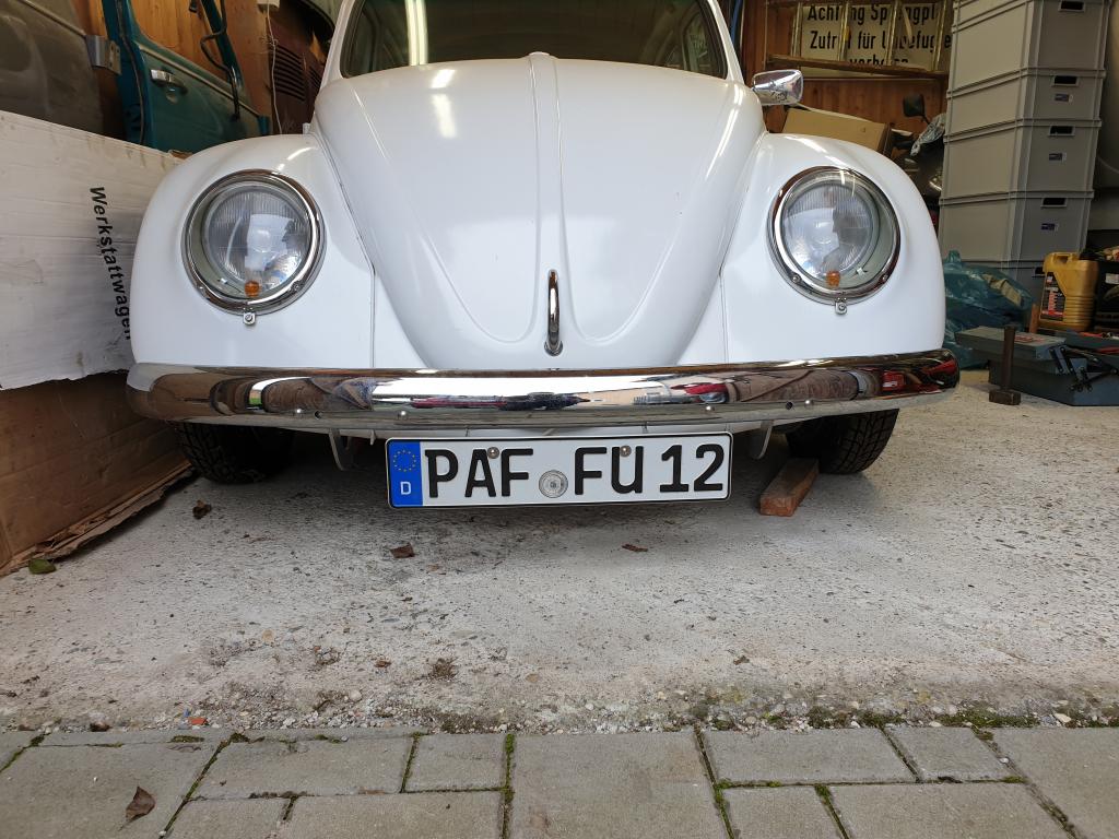

Aber bei dem gezeigten weissen Käfer ist dann mit den 20cm Abstand zum Boden nix.... :mrgreen:

Bis der gezeigte weisse Käfer auf die Strasse kommt, wird die StVzO noch ein paar mal geändert......

VW378H hat geschrieben:Bis der gezeigte weisse Käfer auf die Strasse kommt, wird die StVzO noch ein paar mal geändert......
Duckunwech, Joachim
Ups :shock: da kennt sich wer genau aus :handgestures-thumbupright:
Duckunwech, Joachim
da schreit aber einer mutig aus seinem Glashaus heraus :lol:
vorteil beim letzten System ist natürlich das man den Halter auch einfach in die andere Richtung ausrichten kann, dann ist das Kennzeichen auf der Stoßstange :handgestures-thumbupright:
es kann aber zu Problemen mit der Kofferraumklappe kommen
