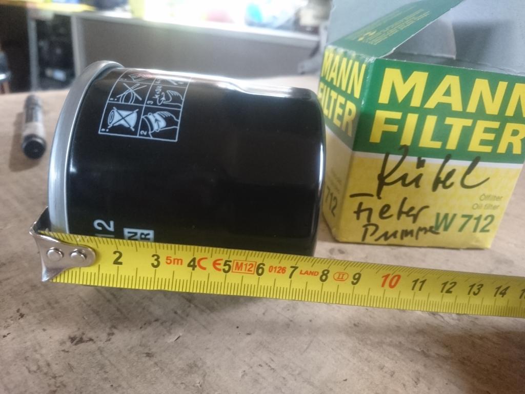

OK. Hab nachgesehen. Die Nummer von dem kurzen Filter ist MANN W712.
Es gibt noch einen baugleichen von einem anderen Hersteller, find ich jetzt nicht.
Mit dem MANN W712 ist an der unteren Kurve vom Fächer etwa 2cm Abstand, aber Filter Wechsel geht ohne Probleme. Bei einigen Anlagen haben wir ein kleines Niro Abschirmblech angewigt.

- Der ist aber wirklich kurz
- DSC_3678.JPG (82.7 KiB) 2921 mal betrachtet

Hab letztens erst einen 712/52 von Mann gekauft, der hatte diesen schrauberfreundlichen Sechskant.
