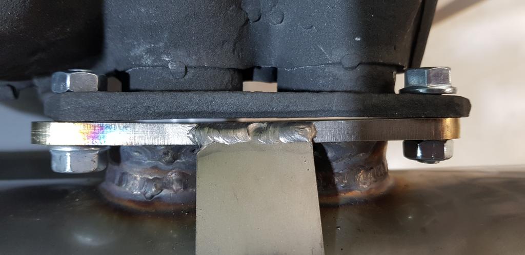

Wegen der NAchfragen: ich habe diesen Topf seit der Motorrevision an meinem Bus verbaut. Vorher war ein original Leistritz Topf verbaut.
Der Customsport kommt gut verarbeitet daher, die Schweißnähte sind ok, die Flansche ausreichend dick und mit Langlöchern versehen. Links ist ein Gewinde für eine Lambdasonde eingeschweisst. Innen ist es bis auf ein sichtbares Lochblech relativ leer. Es wird eine Bescheinigung mitgeschickt, die bei der H-Abnahme helfen soll.
Der Sound ist ganz gut. Lauter als Serie, aber die Familie hat sich im Urlaub nicht darüber beschwert. Ein Kunde, der schon fast alles an Autos gefahren ist, meinte letzt: "Der hört sich ja geil an!". Ich fahre den an den originalen CJ-Wärmetauschern.

Wenn ich mir die Schweißnähte an den Flanschen anschaue hätte ich nicht viel Vertrauen in den Anbieter.

Ja, eigentlich sind das keine "Schweissnähte" mehr..
Dabei ist der Topf ja schon reduziert von 790 auf 660.
Der von Bus OK ist dagegen richtig sauber verarbeitet mit den Rollnähten, schaut optisch genau so aus wie der Ernst auf meinem T3 und dieser funktioniert auch gut.

Der Bus OK sieht aus wie ein jopex. Die Schutzgasbrutzelei ist natürlich billig in der Herstellung . Sieht nicht gut aus
