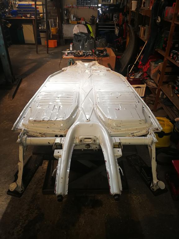

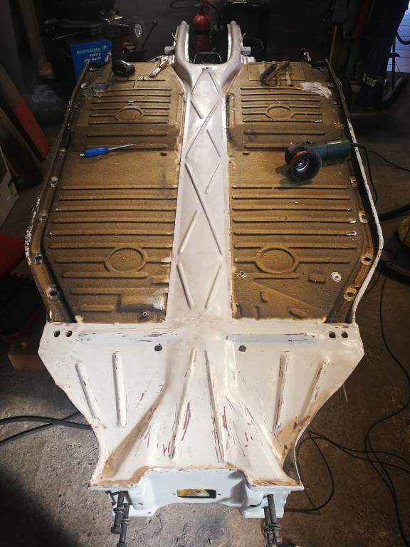

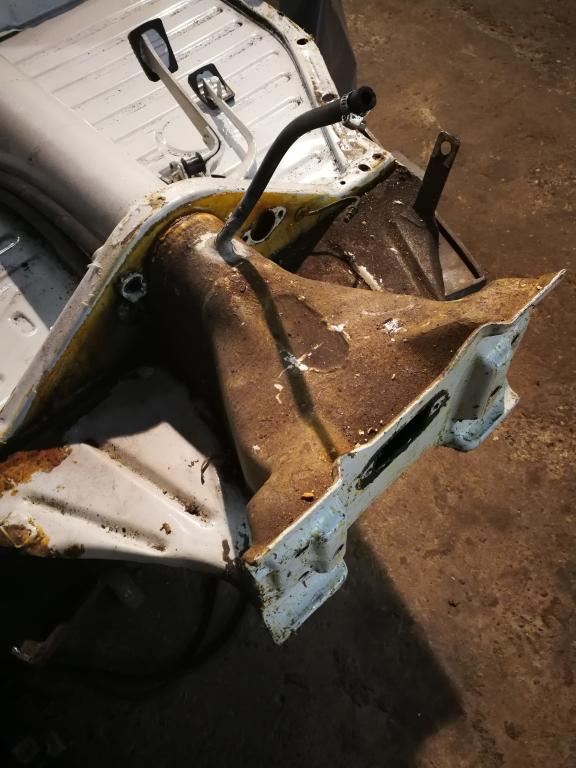

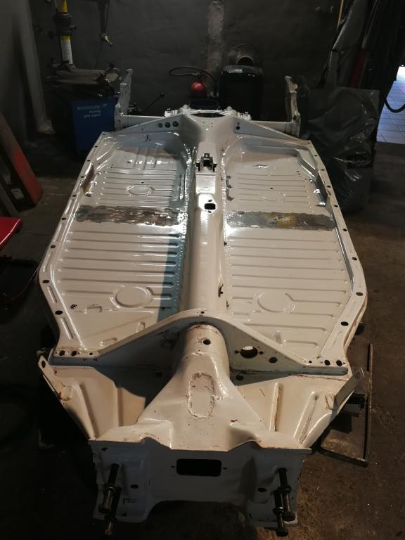

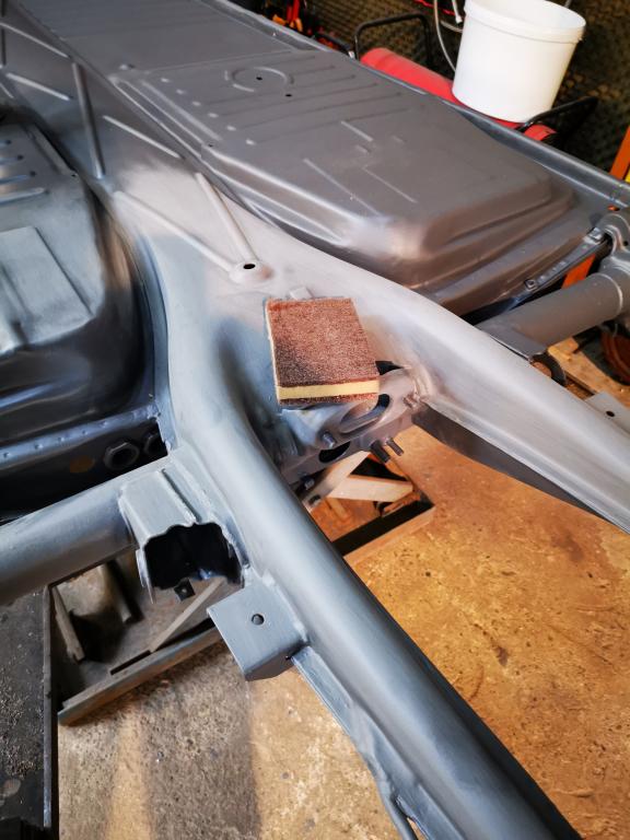

Am Anfang steht immer ein wenig "Drecksarbeit".
Aber es geht nix über eine saubere Basis. Klar hätte ich alles
eisstrahlen oder chemisch entlacken können aber das Projekt
wird genug Kohle verschlingen und ich stehe drauf etwas selber zu
machen. Die ganze Bodenplatte war mit Schutzwachs überzogen.
Dieser ist eine top Verbindung ;) mit dem Schmutz der Starße eingegangen.
Der Vorteil ist kein bisschen Rost, keine bösen Ecken, nichts.
Nachdem oben alles sauber war habe ich alles zur Sitzbefestigung entfernt.
Warum kommt später. Danach folgte die selbe Reinigungsaktion auf der Bodenseite.
Die Fläsche war nur unwesentlich größer.... :lol:
Fortsetzung folgt...

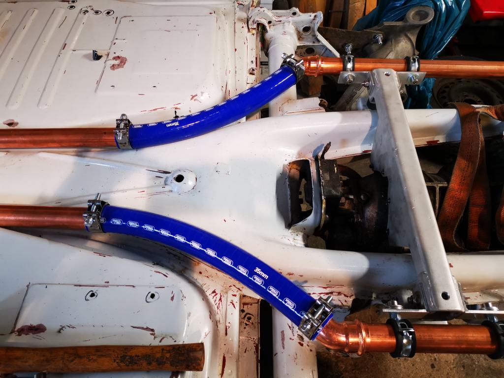

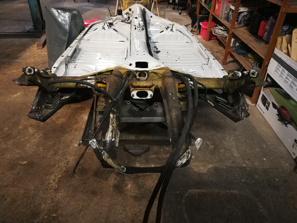

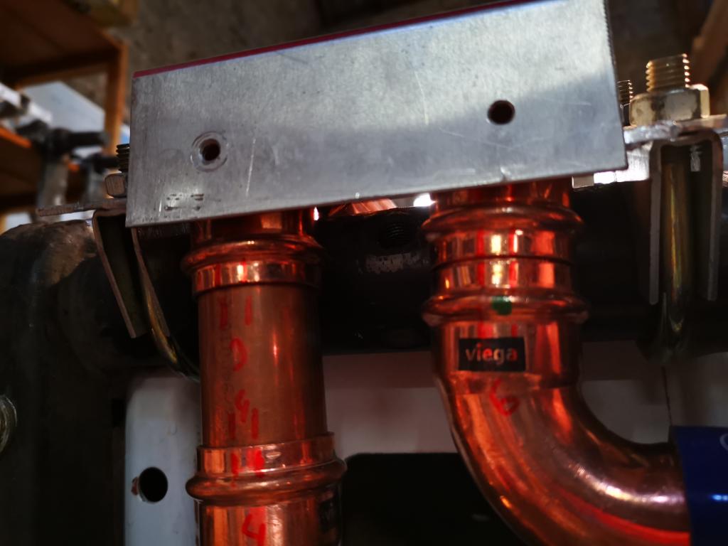

Erste Anpassungsarbeiten der Wasserleitungen. Halterungen bauen, Bögen anpassen, Schläuche sortieren und gucken das die ganze andere Teile genug Platz haben.

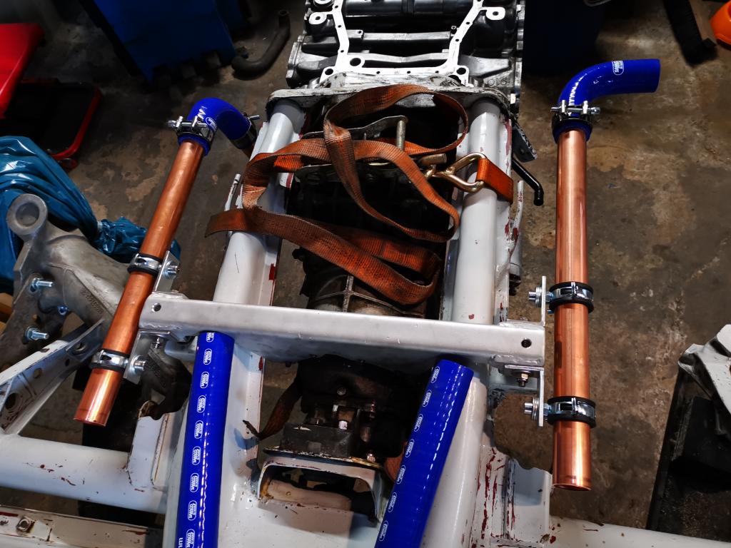

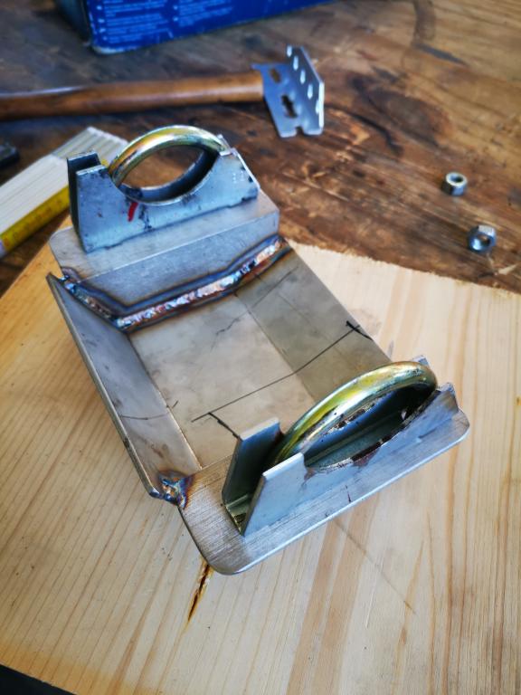

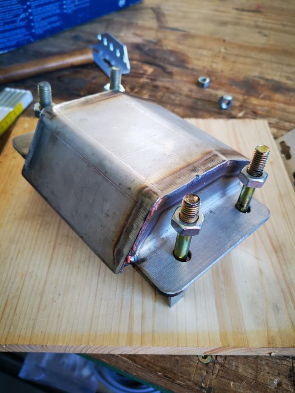

Musterbau und fertiges Produkt vom Anfahrschutz der Wasserrohre im Bereich Vorderachse....

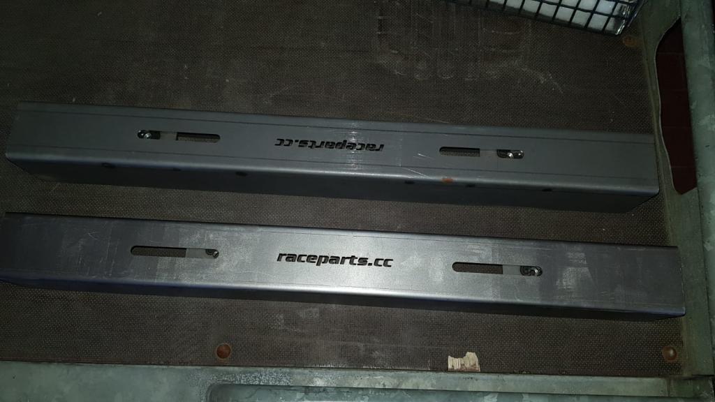

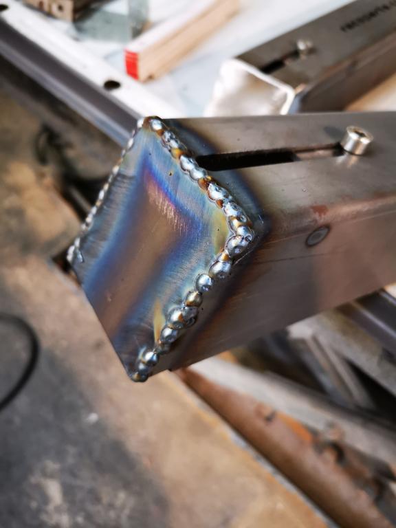

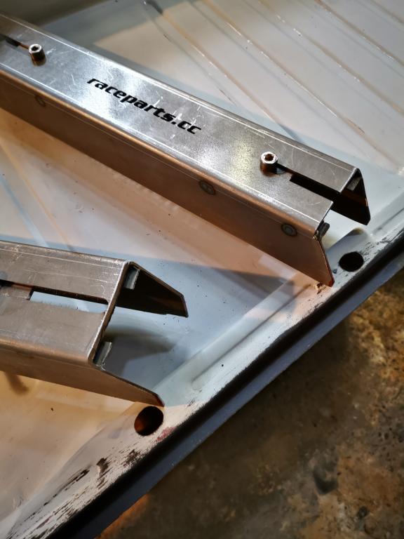

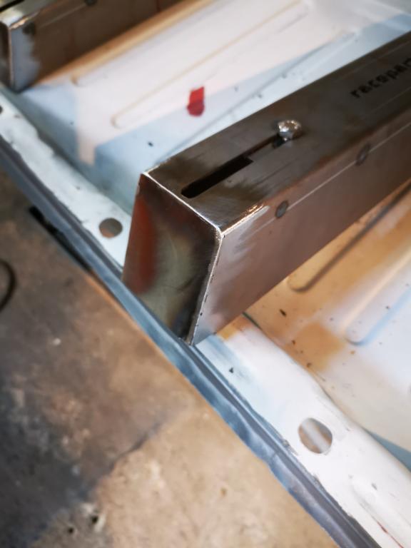

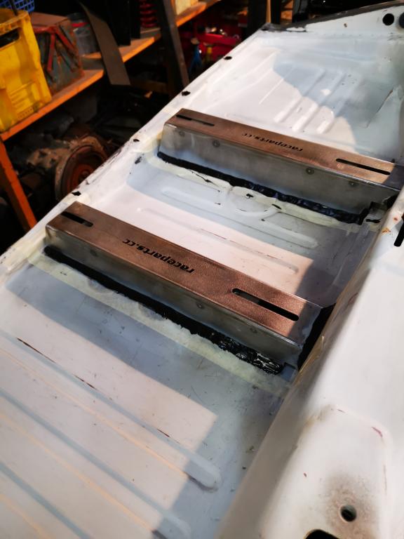

Sitzkonsolen, anpassen auf Höhe, Länge, anschrägen und ausschneiden für Leitungen..... Verschweißen und wat Kit für die Optik....

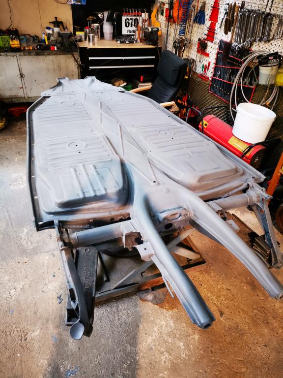

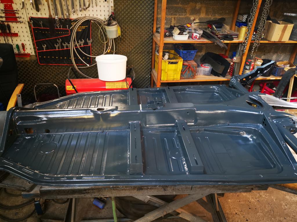

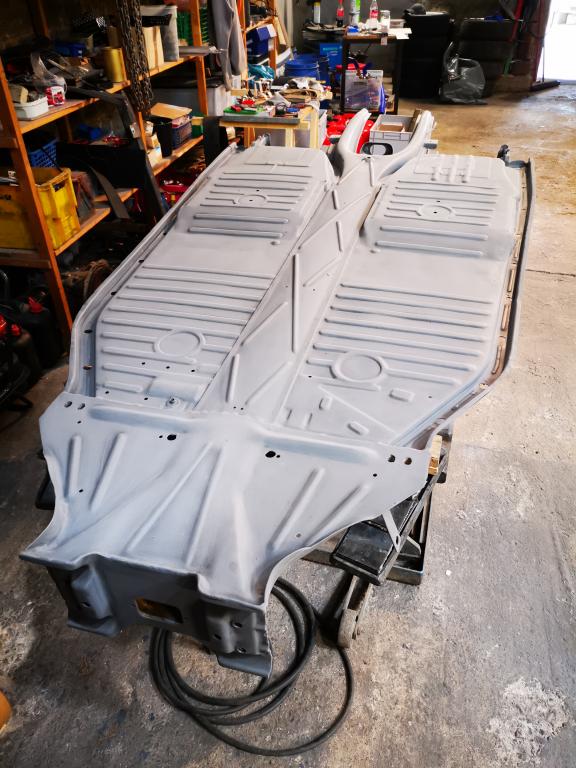

Fertig verschleifen, grundieren und lackieren der Unterseite.... Ist keine Profiarbeit aber selbst gemacht.

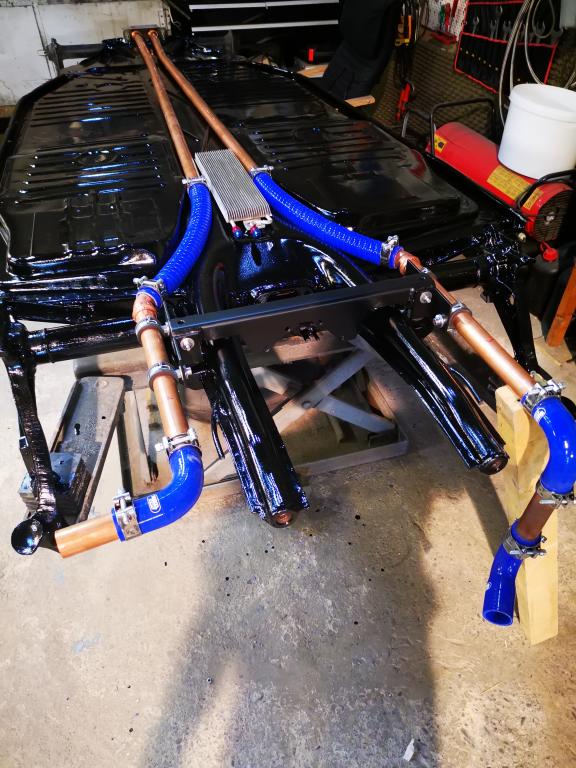

Rohre verpresst, montiert und Benzinkühler montiert.
Rohre werden im Bereich vom Benzinkühler noch isoliert.

Schick schick, warum einen Benzinkühler?
ich lese mal fleissig mit...
murphy670
Beiträge: 93
Registriert: Di 23. Jul 2019, 08:49
Käfer: Käfer 1200
Transporter: T6
Re: The blue shadow 2.5 Subaru Power
Beitrag von murphy670 »
Luft die durch den Wasserkühler geht heizt mir den Tank auf,
Sprit der vom Motor zurück kommt erwärmt sich auch stetig.
Ich versuche da von vorne herein etwas gegen zu arbeiten....

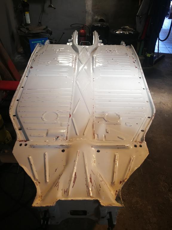

Die andere Seit grundiert.....
Gab direkt ein anderes Bild.
