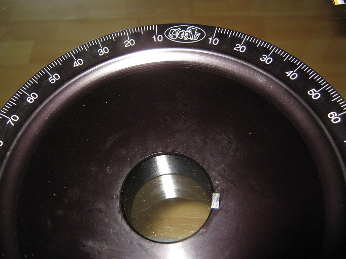

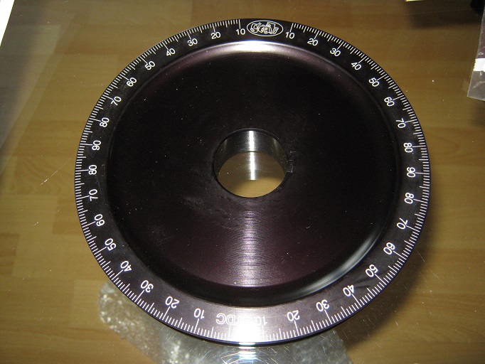

Re: Wahl einer Riemenscheibe
Ja, irgendwie schon. Gravierte Gradeinteilung umlaufend finde ich z.B. schöner.
ovalifahrer56
- Beiträge: 937
- Registriert: Mi 2. Jun 2010, 21:19
Das ist die Scat die ich im ersten Beitrag schon erwähnte.
Hab ich auch schonmal verbaut.Macht nen guten Eindruck und läuft bisher unauffällig.
Gibt es aber wie gesagt hier nicht. Da wollen sich unsere Hersteller/Vertreiber in D wohl nicht selber die Konkurrenz ins Haus holen und lieber ihre eigenen Produkte verkaufen.Was aber auch verständlich ist.

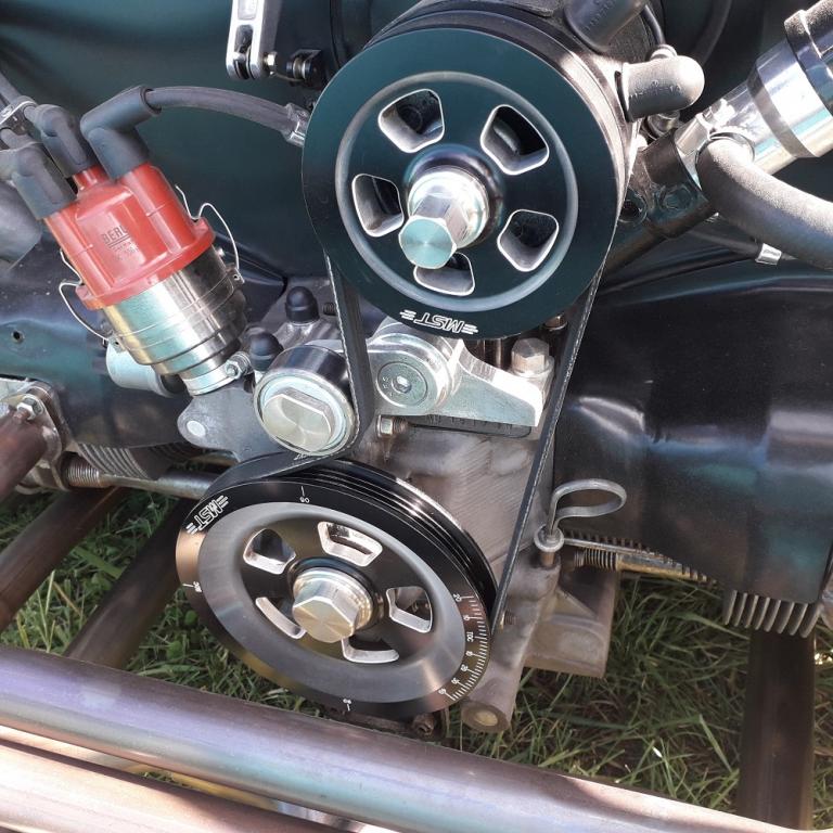

Ich greif das Thema noch auf.
Fährt jemand die Scheiben von MST (Serpentine Pulley) und gibt es einen Anbieter hier in D ?
Ich finde das System gar nicht so schlecht.

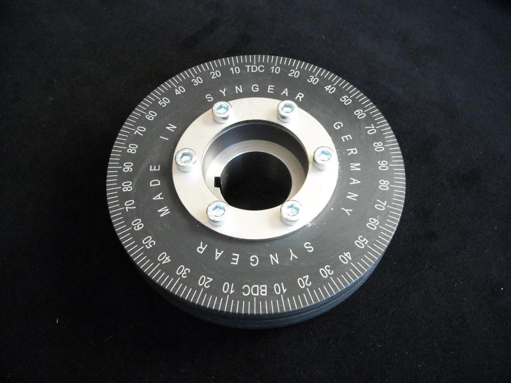

Die schaut auch mal interessant aus. Aber da steht einfach nichts bei,- weder Größe, Gewicht noch Material.rennkaefer hat geschrieben:Was haltet Ihr den von der SYNGEAR Scheibe??
https://www.syngear.co.uk/shop.php#!/Cl ... ry=9967523

Für diejenigen die das System noch nicht kennen, hier mal Bilder im eingebautem Zustand.
Hab aber immernoch keinen Lieferanten in Deutschland gefunden.
Der nette Buggypilot hat auch angemerkt das das verbaute Lager der Spannrolle nicht unbedingt durch lange Haltbarkeit glänzt und durch ein wertigeres ausgetauscht werden sollte.

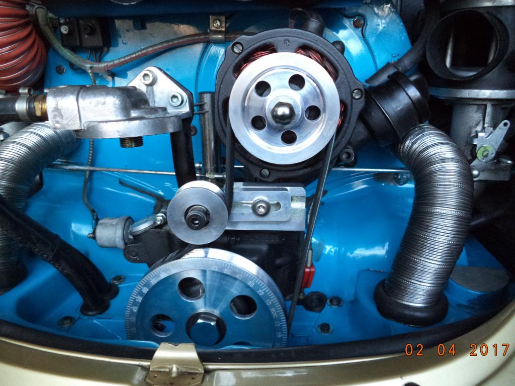

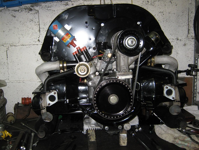

Meins ist von CB. Aber die Lager der Spannrolle habe ich auch schon erneuern müssen. Sie sind meiner Meinung nach sehr klein ausgefallen. Aber es gab sie im Lagerfachhandel hier bei uns und jetzt schaue ich mal ob es an der Qualität gelegen hat.
Der Riemen hält länger und braucht auch nicht mehr so oft nachgespannt werden
- Firefox
- Beiträge: 1797
- Fahrzeug: Mini Cooper
- Fahrzeug: Sfera RST 50
Sieht auch nicht unschön aus.
Wie ist denn das Verhältnis der Riemenscheiben im Vergleich zu der originalen Abmessung ?
Die Durchmesser sind wie Orginal. Ich muss allerdings sagen, das die Spanneinrichtung bei der MST besser aussieht. Um den Riemen zu erneuern, muss ich den Spannschlitten ausbauen. Lösen reicht nicht, weil der Riemen sehr knapp gehalten ist. Ansonsten aber eine solide Lösung. Spart Platz im Kofferraum. Der Reserveriemen bleibt zu Hause
