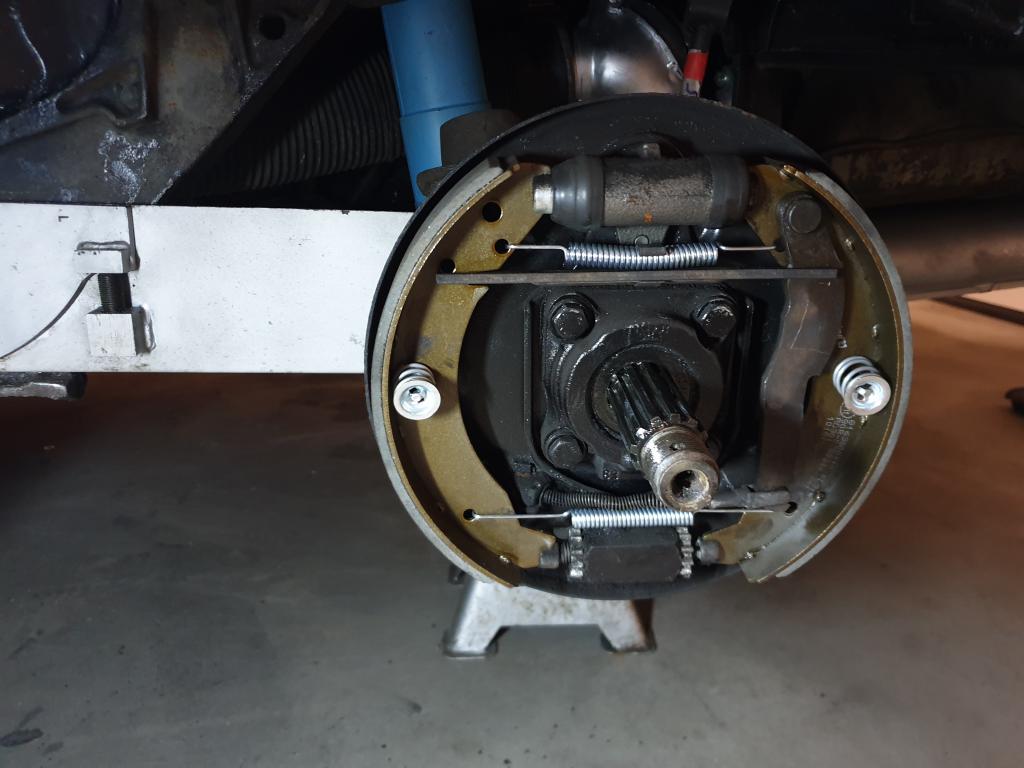

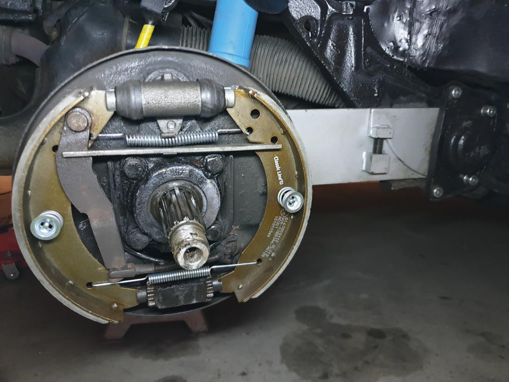

Guten Morgen,
ich verzweifle so langsam an meiner Handbremse. Der ganz schwache Wert auf der Handbremse rechts ist der letzte offene Punkt von meiner HU Prüfung. Die Bremswerte ansonsten waren mehr als ok.
Was habe ich gemacht:
Bremszylinder re neu
Beläge re li neu
Bremszüge re li neu (nach dem Foto)
Optisch:
Mechanismus re li Handbremse bewegt sich bei Betätigung der Handbremse.
Beide Bremstrommeln ca. gleich in der Abnutzung, keine optischen Auffälligkeiten an den Trommeln.
Ergebnis Fahrtest:
Links sehr gut
Rechts ganz schwach
Beide Seile liegen am Handbremshebel in ihrer Führung.
Beide Seile am Handbremshebel max. gespannt.
Ich bin am Ende ;-), was kann kann ich tun?
Auto:
83er 1200L Eisblau, Bremse vo hi Serie
Gruß Ingo

Warum sind denn die Verstellexcenter unterschiedlich weit heraus gedreht ?
Kugelblitz
Beiträge: 47
Registriert: Mi 6. Mär 2019, 07:49
Käfer: 83er Eisblau
Wohnort: BOR - NRW
Re: Kein richtiger Zug auf der Handbremse
Beitrag von Kugelblitz »
Moin. Richtig gesehen. Ich hatte hier die Schräubchen gereinigt und gedreht. Für die Montage der Trommeln mussten aber alle Schrauben li/re vollständig zurückgedreht werden.

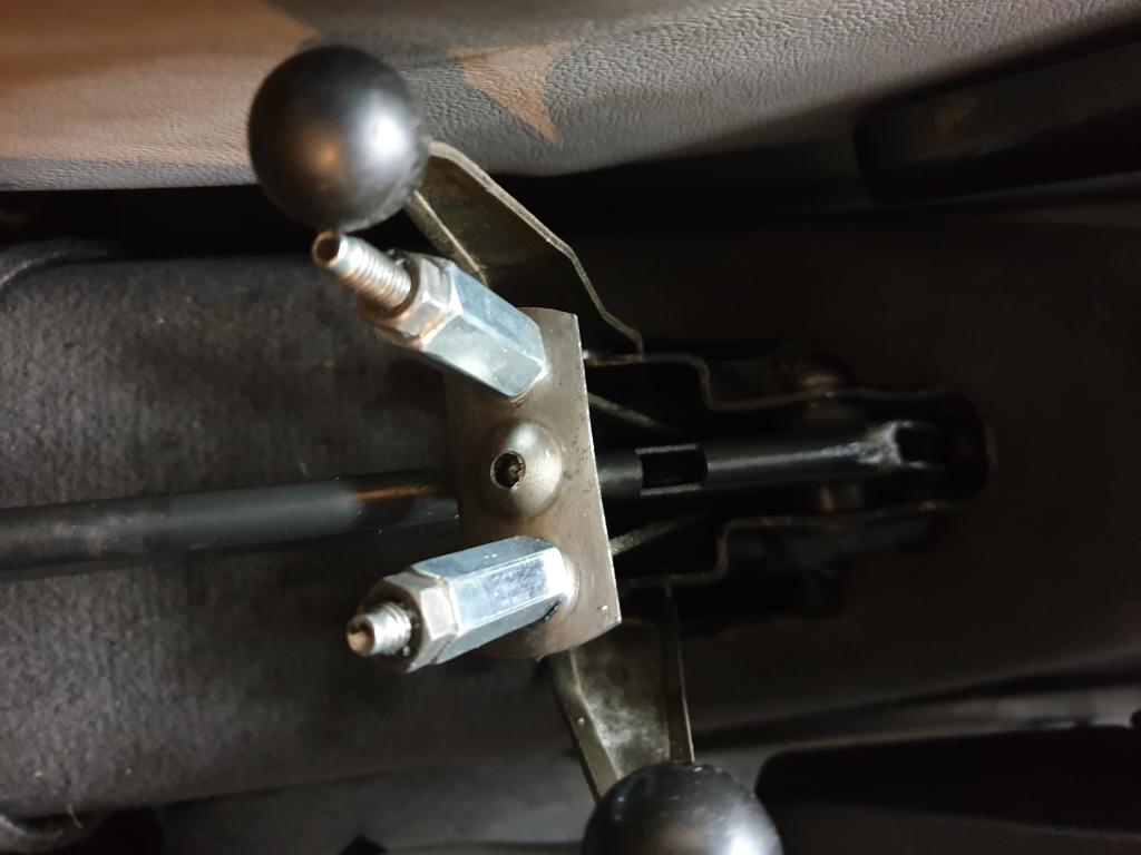

Danke für die Diskussion. Irgendwann zweifelt man ja an allem :-). Ich habe rechts hinten nochmal komplett zerlegt und das Seil nochmal nachgemessen. Das Seil war dann am Ende das einzige, was ich nicht ausschließen konnte, obwohl es mit dem gleichen Seil links funktioniert. Meine Lösung seht ihr auf dem Foto. Bremswerte waren top, HU gerade bestanden.
Die Frage warum es links ohne die Hülze geht, schiebe ich in den Winter.

Deine Handbremsseile scheinen zu lang zu sein, da gibt es verschiedene Längen je nach Baujahr und Hinterachsausführung.
Kugelblitz
Beiträge: 47
Käfer: 83er Eisblau
Wohnort: BOR - NRW
Ja, so ist es.

Und damit der Gummistulp keine Löcher von den zu langen Gewindebolzen bekommt setzt man da eine Hutmutter drauf.
