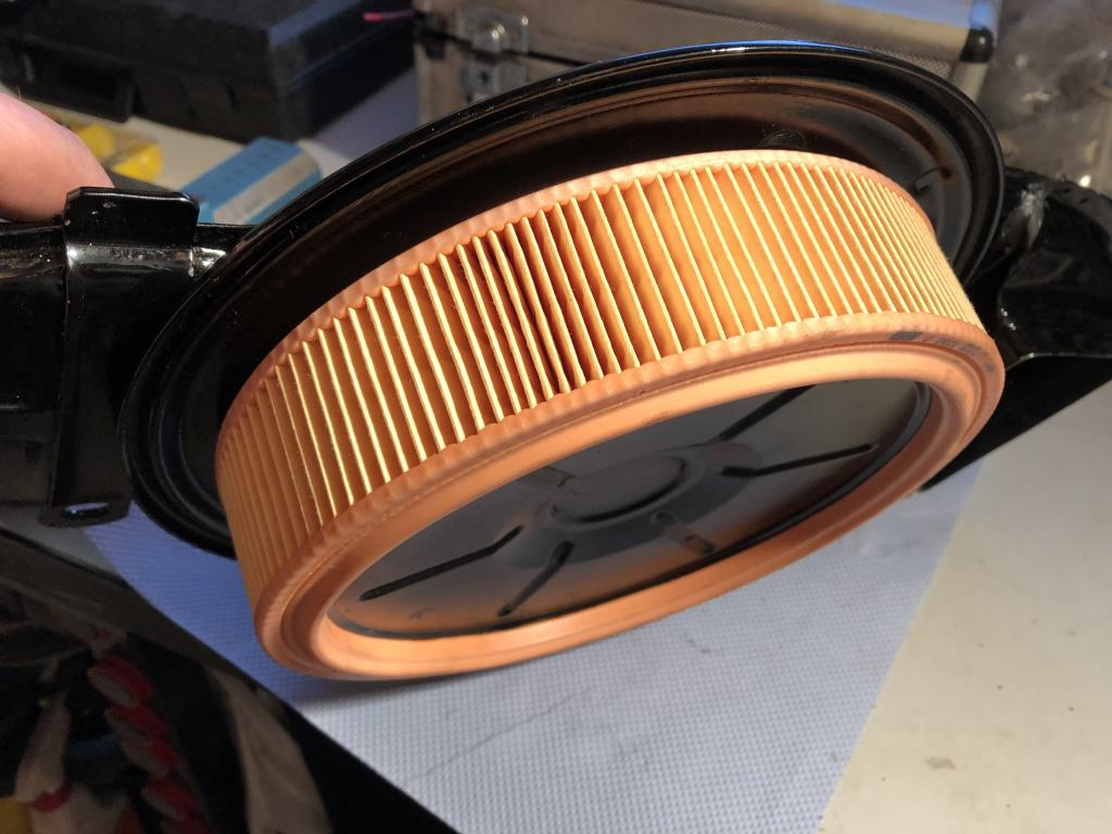

Re: Umbau Luftfilter Typ 3 Doppelvergaser auf K+N
Hallo Harald,

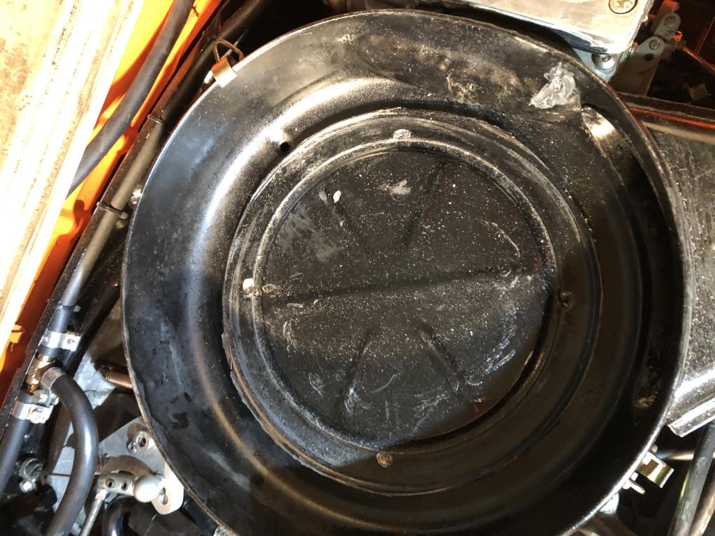

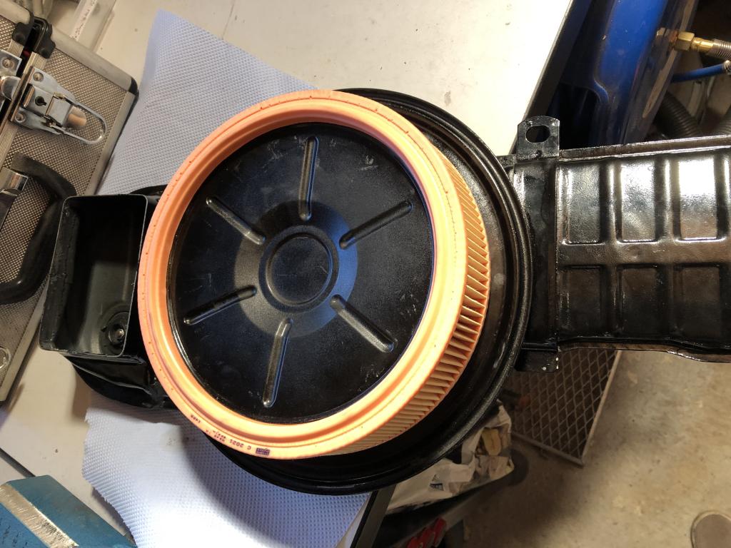

ich habe heute mal Fotos vom Luftfilter gemacht.
Viele Grüße,
Tobi
Viele Grüße,
Tobi
Hallo Tobi,
vielen Dank für die Fotos!!! Das sieht ja mal richtig gut aus!!!
Da werde ich mir mal ein Luftfiltergehäuse zum umbauen besorgen...
Noch mal Danke!
Harald
Wenn ich das richtig sehe...nimmst du nur den unteren Rand weg, wo sonst das Öl drin steht ?
Nikon-User hat geschrieben:Wenn ich das richtig sehe...nimmst du nur den unteren Rand weg, wo sonst das Öl drin steht ?
Ist lange her, dass ich das umgebaut habe, aber ich glaube, dass das tatsächlich alles gewesen ist.
Tobi

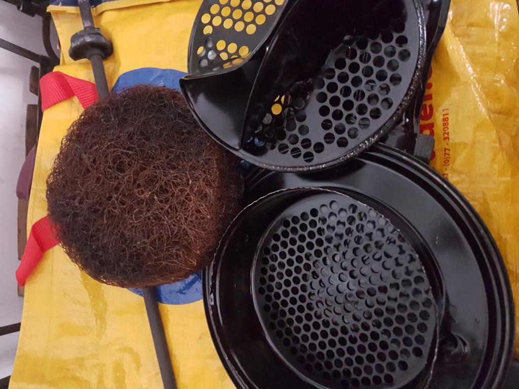

Danke dir Tobi,
ich frage, weil ja sich ja in dem Bereich, wo du jetzt den Papierluftfilter hast, ein Stahlwollegeflecht oder so etwas befindet... das ist ja dann auch von öl benetzt und hält zusätzlich den Dreck fern.
Ein Typ bekomme ja schon ab Werk schlecht genug Luft und ich fragte mich halt ob es mit dem Papierluftfilter nicht noch schlechter wird..
Muss echt mal einen auseinander nehmen... Habe noch zwei im Keller... 1x alt und 1x NOS...

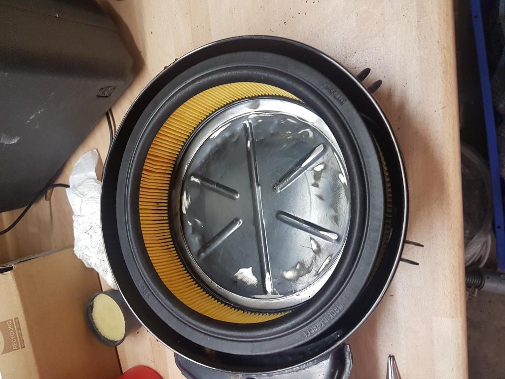

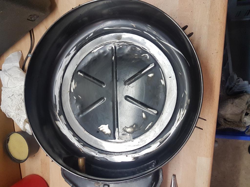

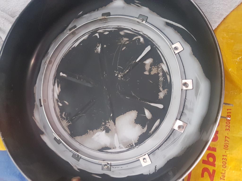

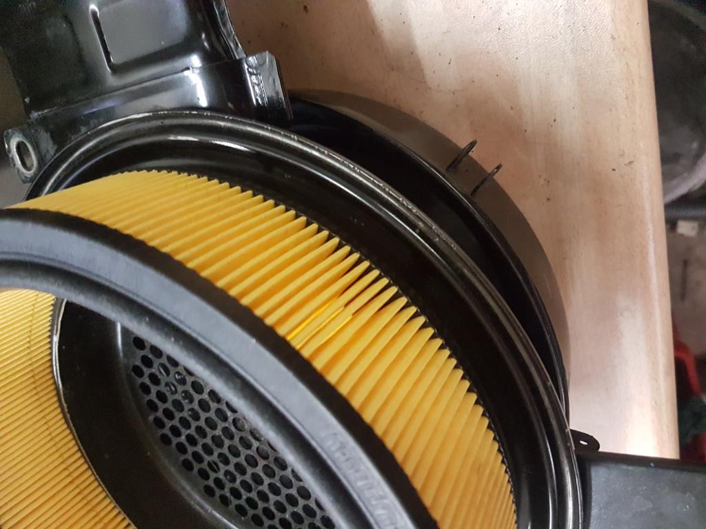

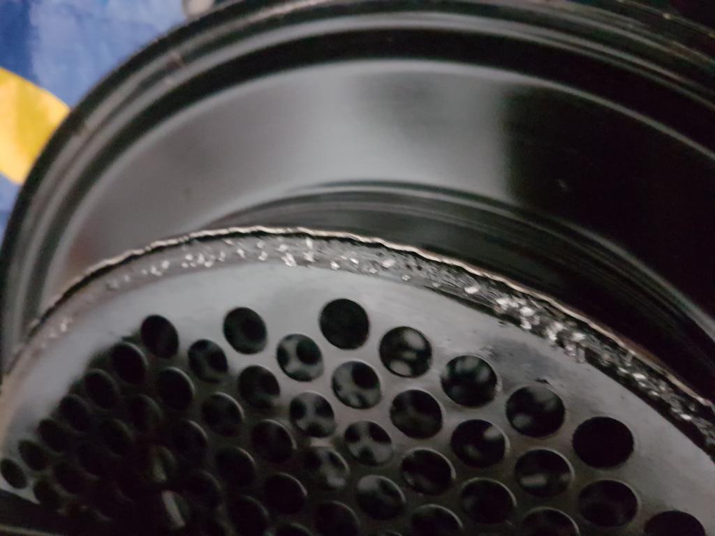

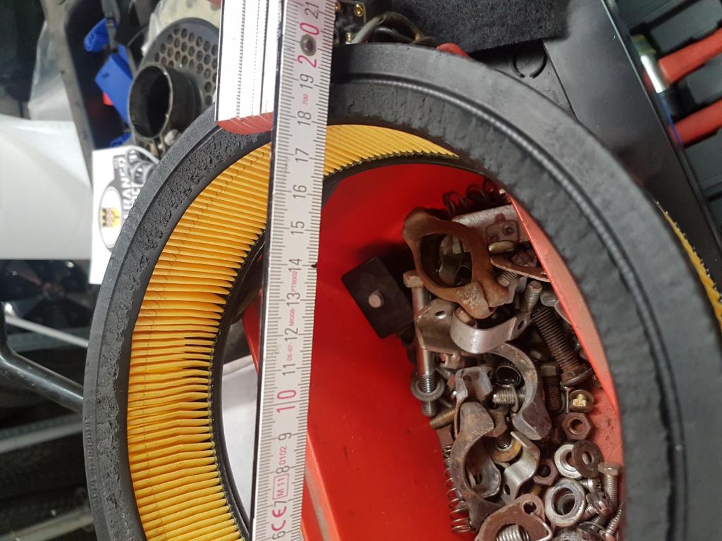

Hallo
Nachdem ich mehrere Anfragen bekommen habe
Hier mal ein paar Bilder von meinem Umbau.
Wenn ich mich recht erinnere habe ich von dem Einsatz erst die den Falz aufgebogen und diesen öligen Luftfilter Einsatz entfernt. So passt der Lada Fiat Luftfilter schon mal schön und wird gehalten.
Aug der andere Seite habe ich bis unten alles herausgetrennt und danach einen Blechring eingeschweißt, so das auch auf der anderen Seite eine saubere Führung brsteht. Das ganze wurde noch mit Sikaflex abgedichtet und lackiert.
An dem Luftfilter musste ich an einer Seite die Dichtlippe mit einem Messer abtrennen, da er sonst ein wenig zu hoch war.
Einen passenden Einsatz gibt es wohl auch von k&n
So hat der Filter auf meinem Motor funktioniert.
Vielleicht versuche ich das ganze auch noch für meine IDF Vergaser umzubauen.
Ich hoffe ihr habt dadurch ein paar Anregungen.
Gruß aus dem Sauerland
Maik
Maik
