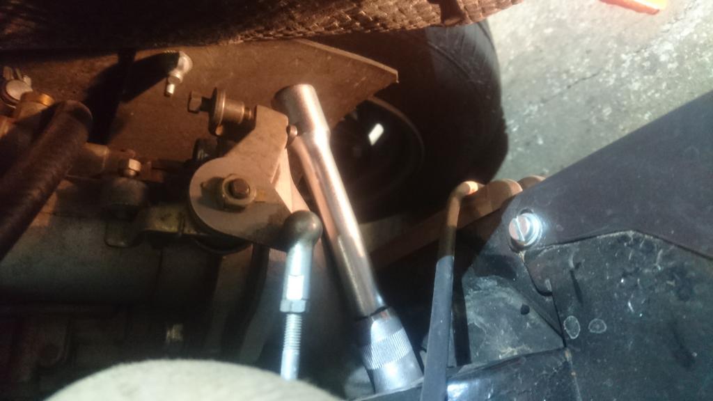

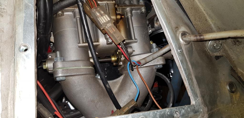

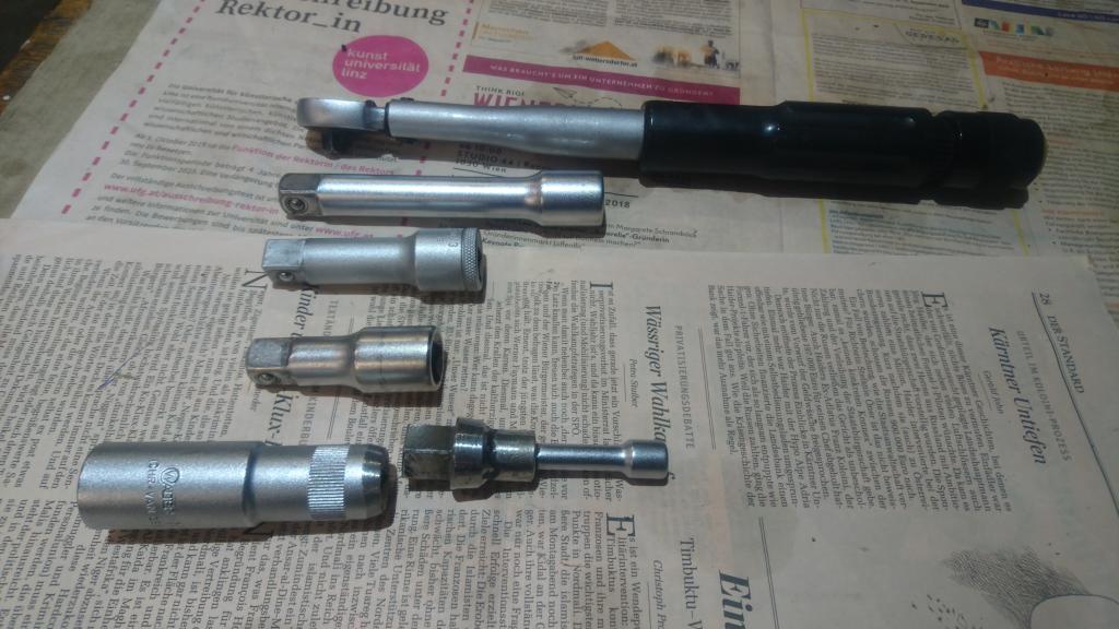

Weil ich gerade noch in der Garage war hab ich die Länge für den Ko-ken bestimmt und gleich Fotos von der Kerzen Situation im Buggy gemacht. Der schlankste Kerzenschlüssel den ich finden konnte ist der von Walter. Bei meinen Gene Berg Saugstutzen im Karmann GF ists auch sehr knapp.
Für unterwegs hab ich im Bordwerkzeug einen einfachen Rohrsteckschlüssel, der ist sehr schlank und passt auch.
