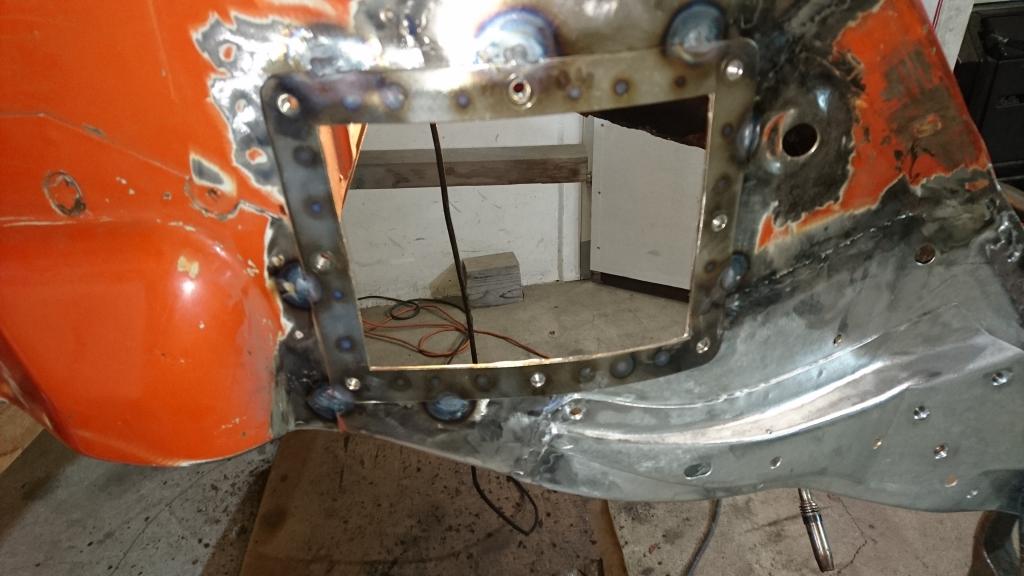

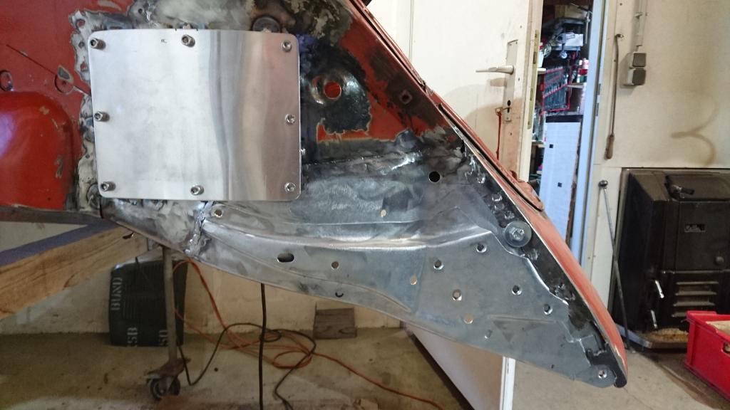

Zusätzlich gibts noch die "Weber-Doors".

Re: Zündkerzen wechseln Doppelvergaser
Danke, Conny
Das untere Bild ist genau so, wie ich es mir gemacht habe. Mit einem scharfen Karosseriemeissel heraustrennen und dann Winkel mit Muttern anschweißen. Das geht auch ohne große Lackieraktionen, bei einem fertigen Auto. aber wer hat schon ein "fertiges" Auto
Ich befestige sie dann mit 2 kurzen M6 Schrauben unter dem Kotflügel und einer auf der Getriebeseite. Ich nutze sie auch zum vereinfachten Motoreinbau, weil ich kein abnehmbares Abschlußblech habe. Vermutlich als Einziger
Wenn ich Weber Vergaser hätte, würde ich auch zusätzlich die seitlichen Deckel montieren.

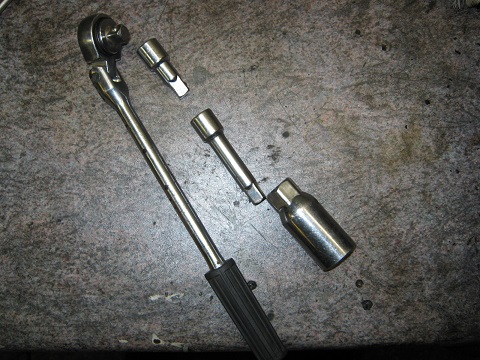

Hallo.
Mit diesem Eigenbau Kerzenschlüssel funktioniert es sehr gut.
15 min dauert das Kerzen wechseln maximal.
MfG. Spechtl
MfG. Spechtl
- 20170731_221102.jpg (46.97 KiB) 8468 mal betrachtet

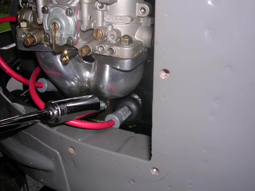

Manchmal ist das billigste Werkzeug das beste.
Vari
Vari
- IMG_1403.JPG (101.46 KiB) 8466 mal betrachtet
