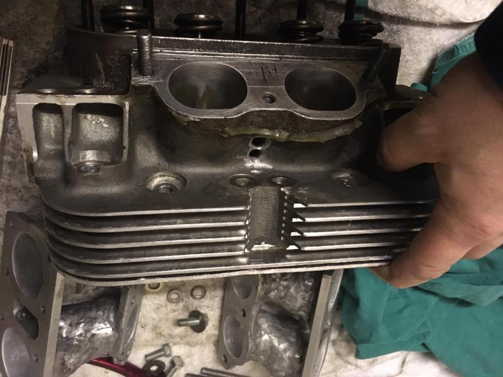

dieses "super Flow" bezieht sich doch auf das Fließverhalten in den Kanälen. Oder?
Das Thema war aber doch, wie gut die Verrippungen der einzelnen Marken funktionieren.
Eigentlich hätte ich gedacht, daß viele Rippen eine gute Kühlwirkung erzielen. Viele Rippen bedeuten allerdings auch geringere Abstände.
Sind jetzt doch weniger Rippen, aber dafür größere Abstände besser?

Das beste wäre wohl das Mittelmaß, daß kein Luftstau bei hohen Drehzahlen entsteht,
aber genug Kühlfläche vorhanden ist.

Miner53 hat geschrieben:Hallo,
Miner53
Das läßt sich nicht pauschal sagen. Die optimale Rippen- und Abstandsmaße hängen von vielen Faktoren ab, wie Temperaturdifferenz, Geschwindigkeit, Druck, Volumen, Länge der Rippe, Material, Oberfächenrauhheit, sogar vom Auftreffwinkel. Da wir bei unseren Krabblern so gut wie nirgens eine Kostante aller dieser Größen haben, läßt sich das gar nicht komplett theoretisch bestimmen, selbst wenn wir die Werte oben an einer Stelle wüßten.
Ich bin mir sicher VW und auch Porsche haben lange getestet um die Rippenabstände und -Stärke für Zylinder und Köpfe zu ermitteln. Wir mixen aber jetzt Köpfe, Zylinder, Materialien und Kühlungen untereinander...
Fast schon Glückssache, daß das alles funzt...

. Wir haben schon mal jede 2 Rippe gekürzt und angefangen Löcher zu bohren . Als erstes werden mal ein paar Stücke von den auslassführungen aus dem Auspuff fliegen ...
