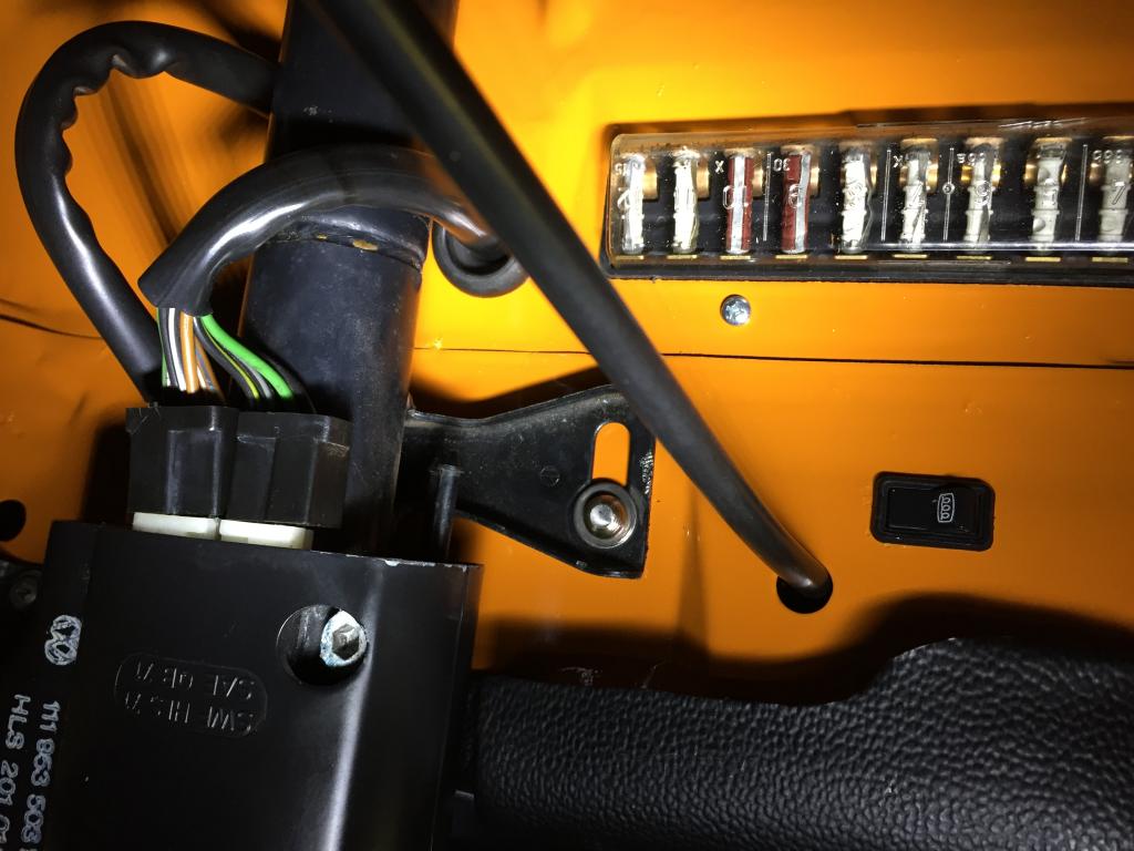

Hallo Zusammen,
ich stehe gerade Wort wörtlich auf dem Schlauch.
Ich befinde mir gerade auf der Zielgerade meiner Restauration.
Jetzt steht die Wischwasseranlage an. Ich habe mir jedoch kein Bild von der Schlauchführung unter dem Armaturenbrett gemacht.
Da ist ein Loch neben dem Schalter für die heizbare Heckscheibe. Sollen da beide Schläuche durch gehen??
Ich finde das ein wenig eng für beide zusammen.
Hat jemand evtl. ein Bild wie das richtig gehört?
Vielen Dank!

Ne es müssen definitiv zwei Schläuche an die Lenksäule.
Einmal vom Wischwasserbehälter mit dem Wasser zur Lenksäule und von dort aus dann wieder zur Scheibenwischdüse.
An der Lenksäule ist ein Ventil am Blinkerhebel wo das Wasser durch muss.
Ich finde aber irgendwie das Loch für zwei Schläuche zu klein. Leider habe ich beim Zerlegen davon kein Bild gemacht.
Gruß Ingo

Hallo Ingo.
Bei meinem 02 und nem 74er gingen die Schläuche zusammen mit dem Lenkstock-Leitungsstrang durch die große Tülle, auf deinem Bild oben rechts neben der Lenksäule.
Ich kann morgen noch bei den beiden Mexikanern in der Werkstatt nachsehen.

Der Tipp mit der großen Tülle scheint richtig gewesen zu sein! Hat alles gepasst.
Vielen Dank nochmals!
Gruß Ingo
