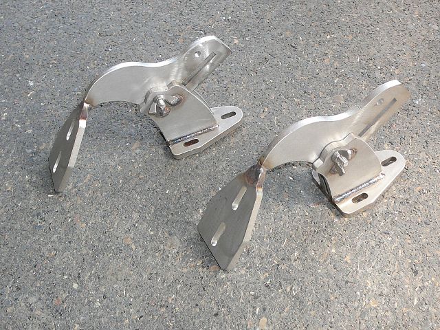

Nein, Käfig kommt keiner rein.
Möchte demnächst das Häuschen mal aufsetzen, um die Löcher für die Cupstrebe zu vergrößern,
dann kann ich das mit den Rückenlehnen checken.
Erst dann richt ich die Sitzkonsolen aus, und schweiß die Rohre auf, nicht daß es da bei der Hochzeit
eine böse Überraschung gibt :angry-nono:
BF Tourino hat schöne Sitze, gefallen mir auch gut.
Aber schade, die Simcasitze wären halt gewichtsmäßig super gewesen.
Da hab ich mich mit den Königen samt Konsolen ziemlich verschlechtert,
haben pro Seite 4-5 kg mehr gegenüber den Originalen. Aber egal, mir geht
es nicht so sehr um Leichtbau.
Seitlich möcht ich die Konsolen noch mit einem Alublech verkleiden, daß der Unterbau nicht so sehr
ins Auge sticht, wenn man die Tür öffnet.

Ganzer Käfig kommt bei mir auch nicht. Hab mir von HEIGO einen Überrollbügel machen lassen, samt deren Konsolen für die 3Punkt Sicherheitsgurte unten an der B-Säule, weil bei diversen Veranstaltungen oder Kursen so ein Bügel und Helm als Mindest Sicherheitsstand verlangt wird. Kann den zwischendurch leicht wieder rausschrauben, aber nach dem Lackieren ists schwierig solche Konsolen einzuschweissen.
Mit den Simca Sitzen und den Klappkonsolen hab ich minus 2,5kg zu den Seriensitzen... :D
Noch hab ich sie ja und umgesteckt sind die schnell, weil auf den Seriensitzgestellen.
:character-oldtimer:
Die Idee mit den Verkleidungen unten an den Sitzgestellen ist gut :handgestures-thumbupright: Ist ja auch bei den Seriensitzgestellen so.

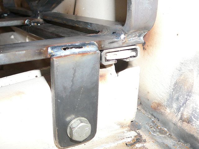

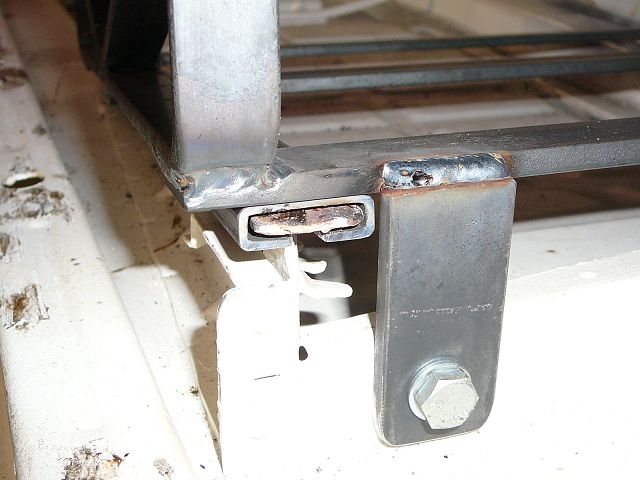

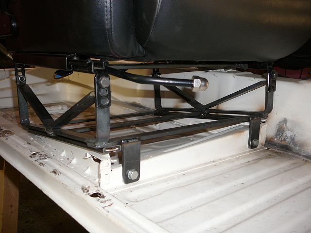

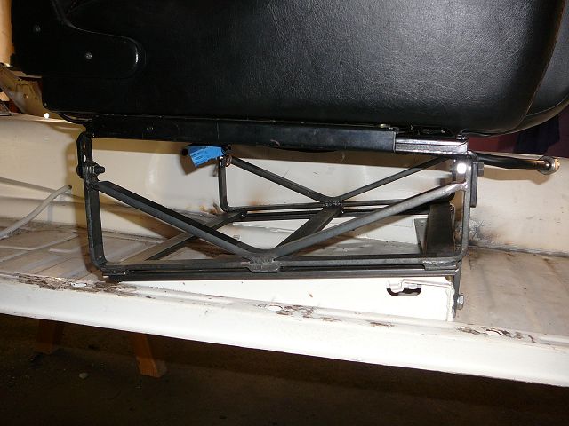

Sitzgestelle sind soweit fertig, hatte auch die Karosse mal auf die BG gesetzt und eine Türe eingebaut,
hat man rundum noch massig Platz :up:
Die Verstellhebel der Laufschienen hab ich einigermaßen angepasst,
leider hatte ich keine 2 passenden Knöpfe, dann hab ich mir halt anders beholfen :mrgreen:
Glaub eine Seitenverkleidung kommt wirklich gut.

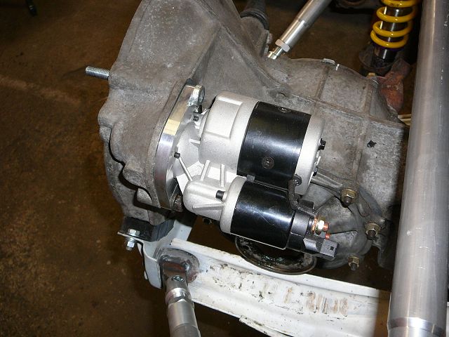

G. Anlasser ist auch schon Probe gesteckt.

Sitzgestelle sehen auch sehr gut aus.

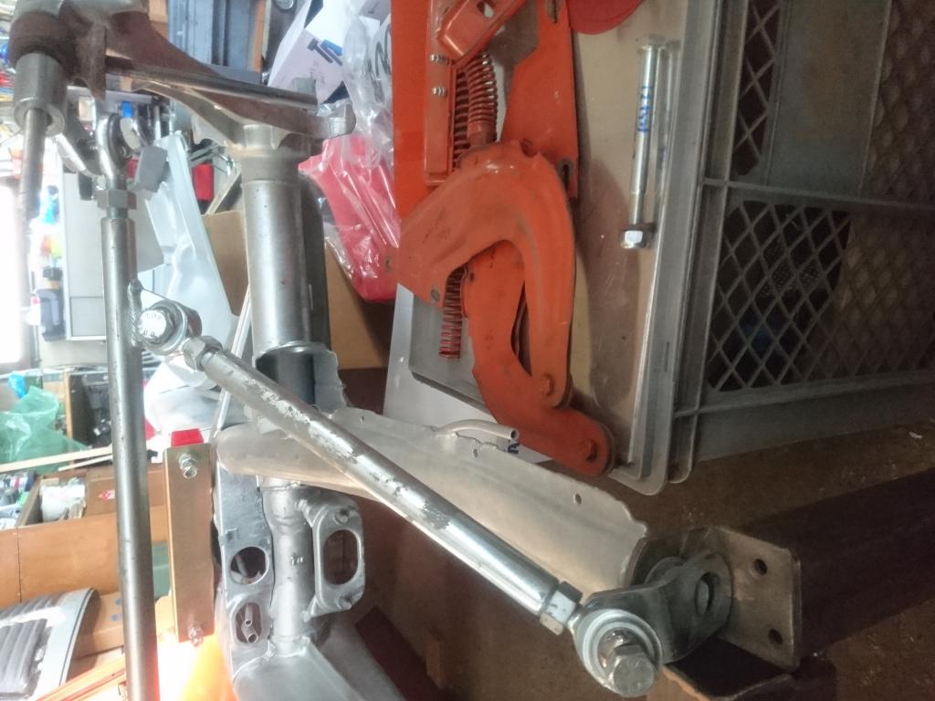

Die Halter für die Cup-Strebe hatte ich bei meinem Wagen auch erst so an der Gabel angeschweißt. Nach ca 1 Jahr habe ich dan gesehen das die Gabel an der Stelle aufgerissen ist.
Ich habe mir dann Halter angefertigt und diese an der Getriebekonsole angeschraubt. Ich habe allerdings nicht mehr die originale Getriebekonsole sondern die von Bott.
Mfg Micha

bei mir kommt auch noch ein GWD Getriebehalter rein, der originale ist nur zum Maßnehmen.
Hab aus Stabilitätsgründen an der Gabel verschweißt,
am Halter befestigt ist das meiner Meinung nach wieder eine "Sollbiegestelle" mehr.
Aber danke für den Tip, ich werd beobachten, ob da was reißt :up:

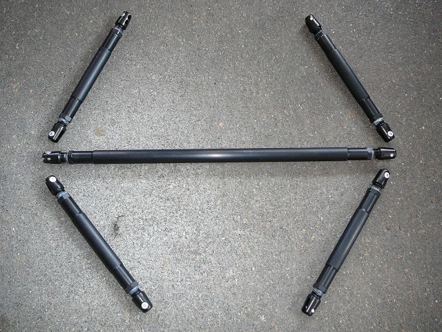

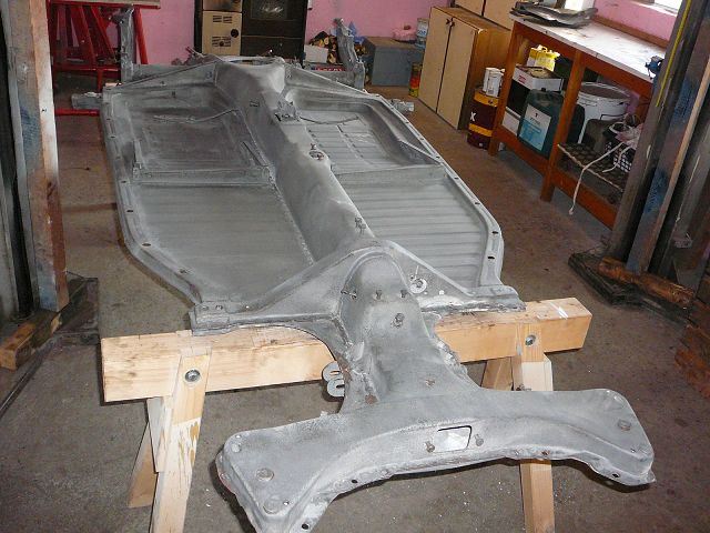

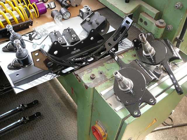

Bisschen was hat sich wieder getan:
BG ist vom thermisch entlacken zurück, die dicke weiße Pampe und der größte Teil der Spritzverzinkung ist weg,
jetzt wird sie nochmal fein gestrahlt, dann kommt wieder Farbe drauf.
Einige Anbauteile sind auch schon gestrahlt und lackiert.
Cupstrebe wurde eloxiert.
Haubenaufsteller vom Niklas, werden aber noch auf Splint umgerüstet.

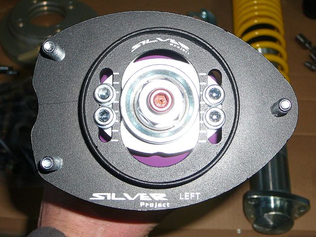

Frage zu dem Domlagern, ich habe mir auch von der gleichen Firma welche zugelegt, müssen noch rein, sind deine für den Nachlauf oder Sturz?
Grüße Walter
Re: Der vergessene Haufen: 1302 Resto
:like:
Schöne Teile, da war der Osterhase aber brav! :)
Beiträge: 6697
mir gefallen die Cubstreben, wo hast das Set (5St.) her?
zwergnase
Beitrag von zwergnase »
@Walter, die Domlager sind für die Sturzverstellung, für den Nachlauf gibts noch einen Kerscher Stabi.

@Jürgen, die sind vom Georg Sommer aus dem Forum:
https://bugfans.de/forum/markt/cup-stre ... %20streben
Ich hab sie dann nach dem Anpassen noch schwarz eloxieren lassen.

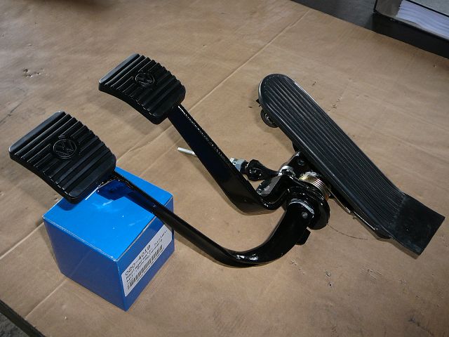

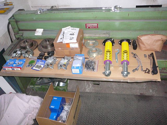

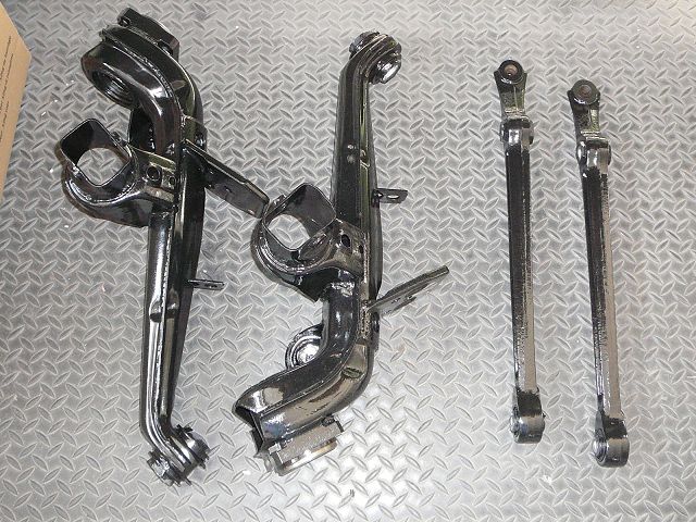

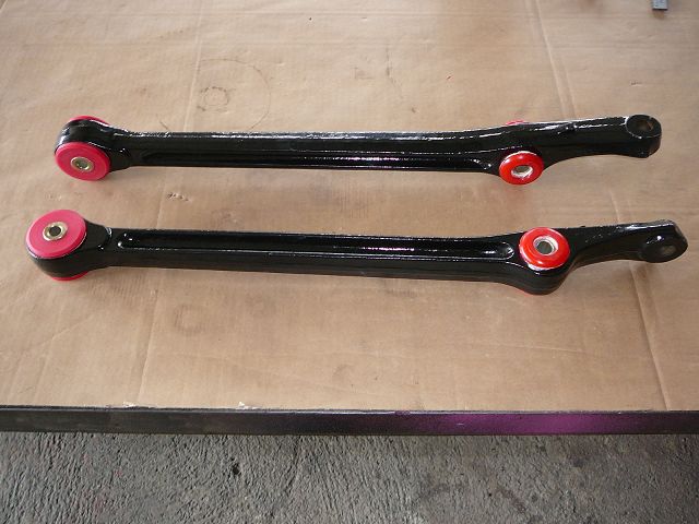

Querlenker und Pedalerie fertig bestückt
In welche Richtung muß eigentlich die kleine Feder hinterm Gaspedal drücken :confusion-scratchheadyellow:
Bei mir drückts jetzt das Pedal leicht in Richtung Rolle.

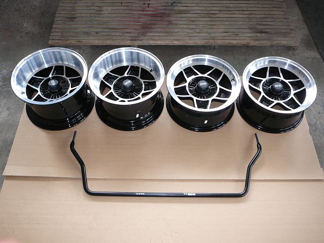

Postbote war auch wieder da, hat nochmal eine Lieferung von Kerscher gebracht :romance-admire:
Als nächstes werden die Schräglenker und die Antriebswellen bestückt, aber dazu hab ich leider noch nicht alle Teile.
Bodengruppe sollte nächste Woche auch vom Strahlen zurück kommen, dann gehts richtig los :music-rockout:

zwergnase hat geschrieben:
Passt :up:
