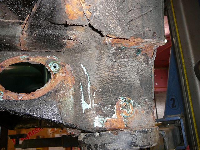

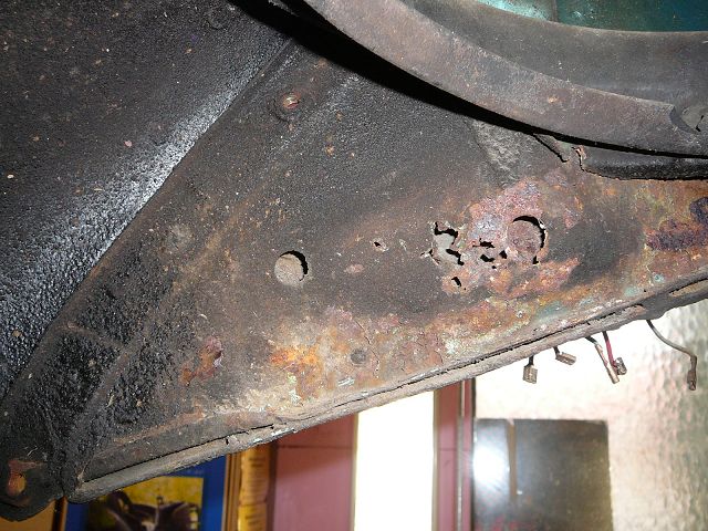

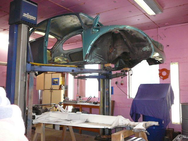

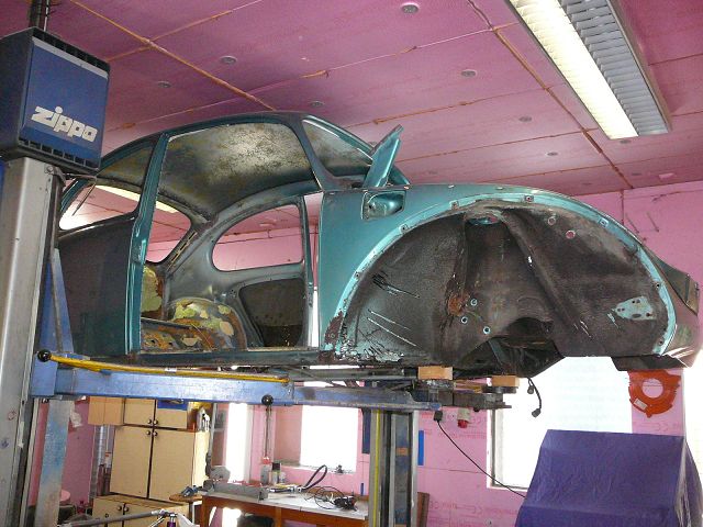

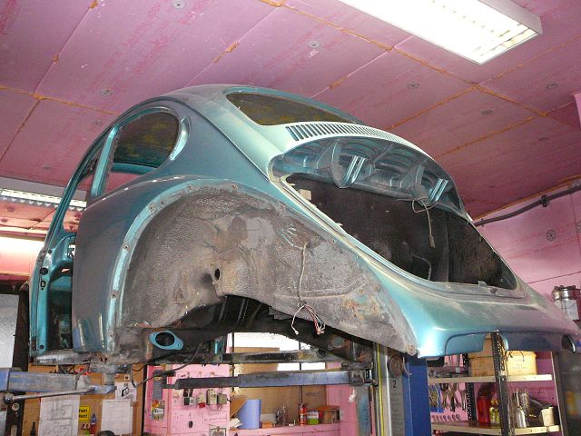

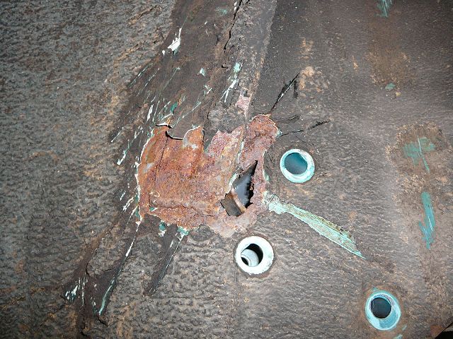

Das Häuschen hat eine ordentliche Substanz, zu machen sind die Endspitzen hinten und vorne links, der hintere Schwellerbereich,
Radhaus vorne rechts, ein paar Kleinigkeiten am Scheibenrahmen und ein verbeultes Frontblech.

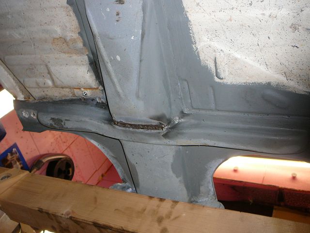

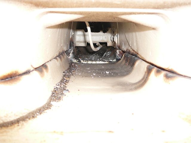

Die Bodengruppe wurde von einer Fima instand gesetzt, mit neuen (von der Qualität her original anmutenden) neuen Bodenhälften ausgestattet,
gestrahlt, spritzverzinkt und mit einer wiederlichen weißen Pampe überpinselt.
Ich hab nur ein paar Stellen nacharbeiten müssen, ansonsten war der Zustand echt sehr ordentlich.

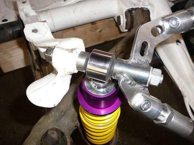

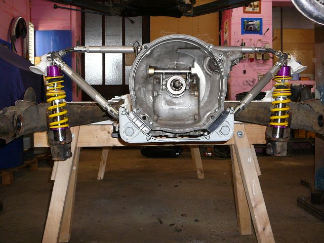

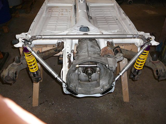

Da mich die Kerscher Federn nicht überzeugen konnten, war der Wunsch nach einem besseren Fahrwerk da.
Nach ein bisschen Recherche fiel meine Entscheidung auf ein Kerscher Gewindefahrwerk rundum mit funktionslosen Drehstäben.
Dazu kamen GWD Getriebehalter (noch nicht verbaut) und GWD Drehstabgummis, eine Cupstrebe von Georg Sommer, eine Alu-Getriebetraverse,
Doppelschwerter und Schräglenker vom Tp3 Variant. Getriebe wird ein vorhandenes frisch überholtes langes DC Getriebe.
An die Vorderachse kommt ausserdem noch eine Kerscher Domstrebe, ein Kerscher Stabi und im Sturz verstellbare Domlager.
Zu der bereits vorhandenen innenbelüfteten Scheibenbremse vorne, gesellt sich noch eine Kerscher Scheibenbremse hinten.
Glücklicherweise sind bereits die vorderen Achsschenkel für Scheibenbremsaufnahme vorhanden.

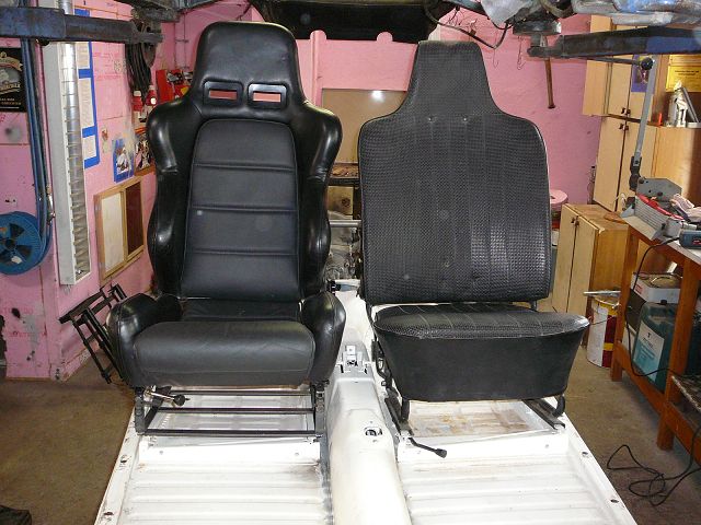

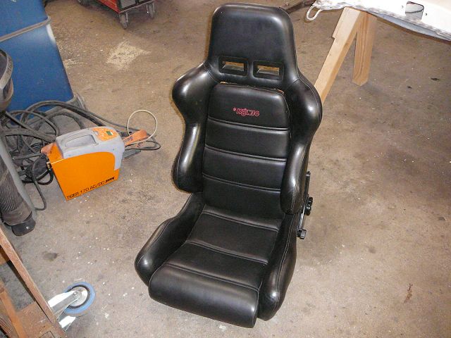

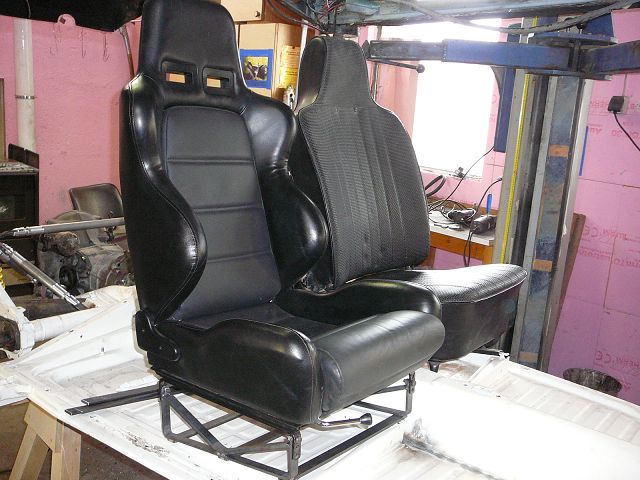

Bestuhlung wird ausgetauscht durch König Sitze.
Leider ist es schwierig und fast unerschwinglich an passende Konsolen für die T-Schienen zu kommen,
also werden diese selbst gebaut. Die Sitze waren zuvor in einem Mini verbaut, daher waren zumindest
Mini Konsolen und Laufschienen mit dabei (wenn auch zwei unterschiedliche :roll: )
Unter die Konsolen werden noch 30x10x2mm geschlitzte Rechteckrohre geschweißt, mit denen die Konsolen
auf die T-Schienen geschoben werden können. An den Sitzaufnahmen der Bodenhälften sind vorne 2 Bohrungen,
die ich nutze, um die Konsolen mittels Laschen fest mit der BG zu verschrauben.

Als nächstes steht auf dem Plan, die Cupstrebe noch um 2 kleine Streben von den oberen Stoßdämpferaufnahmen auf das Drehstabrohr zu erweitern,
anschließend werden noch die Öffnungen in der Karosse vergrößert, um Platz für die Cupstrebe zu schaffen.

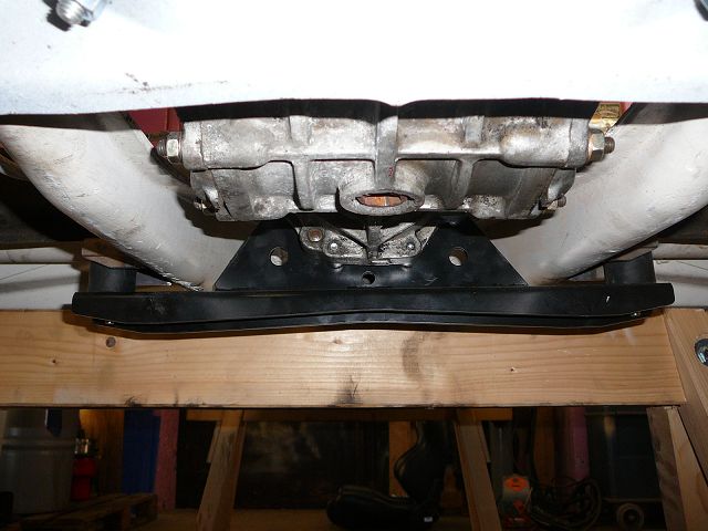

Sehr schön werde ich weiter verfolgen. Aber mal ne frage darf man einfach so an der Getriebegabel was anschweißen?
pablo
Beiträge: 196
Registriert: Mi 29. Aug 2018, 06:47
Re: Der vergessene Haufen: 1302 Resto
Beitrag von pablo »
Sehr schön! Und willkommen in der 02er Gemeinde :text-welcomewave: Werde dein Projekt auf jeden Fall weiter verfolgen.
Mal 'ne Frage: Ab welchem Drehmoment haltet ihr denn eine Getriebetraverse für notwendig?
zwergnase
Beitrag von zwergnase »
ousie hat geschrieben:Sehr schön werde ich weiter verfolgen. Aber mal ne frage darf man einfach so an der Getriebegabel was anschweißen?
Ich wüßte nicht, was dagegen spricht. Bisher waren alle Traversen und die meisten Cupstreben die ich gesehen habe an der Gabel angeschweißt.
Einige verbinden die Cupstreben auch mit dem Getriebehalter, aber ich finde es an der Gabel sinnvoller.
Die beiden zusätzlichen Streben, die noch kommen werden am Achsrohr oder Schräglenkeraufnahme angeschweißt,
da sehe ich auch kein Problem, sind alles stabile dickwandige Stellen.
pablo hat geschrieben:Ab welchem Drehmoment haltet ihr denn eine Getriebetraverse für notwendig?
Weiß nicht, ob man das so konkret beantworten kann, aber ich würd mal sagen daß sie ab ca. 180NM schon Sinn macht.
Bin eine Saison meinen 2,3L Typ1 im T1 ohne Traverse gefahren und die Verwindung war mir zu stark. Ich war damit noch nicht
auf der Rolle, schätze aber mal daß da so um die 190NM anliegen.

Cupstrebe ist jetzt soweit fertig.
Wenn noch wer Anschweißlaschen benötigt, ich hab noch jede Menge übrig...
Auch mit den Sitzkonsolen bin ich weiter gekommen.
Hier mal im Vergleich mit den Originalsitz.
Jetzt wart ich nur noch auf mein Rechteckrohr, dann kann ich die Baustelle fertig machen.
Die Konsolen möcht ich mittels Laschen mit den beiden vorhandenen Löchern verschrauben.
Der Fahrersitz wurde mal neu aufgepolstert, daher fehlt dort das "König" Symbol und die Farbe ist
ein bisschen anders, aber das stört mich erst mal nicht, da kann man später auch noch ran.
Was mich eher stört, daß verschiedene Laufschienen dabei waren, da werd ich zumindest die
Betätigungshebel noch anpassen.
Ach ja, weiß jemand, wie bei den Königsitzen die Sitzheizung angeschlossen wird?
der Stecker hat 5 Pins :confusion-scratchheadyellow:

:handgestures-thumbupright: Schaut gut aus, da merkt man halt den Fachmann, massiv und stabil.
Hast du vor, einen Überrollbügel einzubauen, die Sitze schauen an den Rückenlehnen recht breit aus. Kumpels von mir haben so ähnliche Sitze von Recaro (Speed?) für ihre Buggys, hab die bei mir vermessen am Häuschen, die wären sehr knapp am Überrollbügel...Muss mir uU eine Alternative zu meinen Simca Rallye Schalensitzen überlegen, weil bei uns anscheinend starre Schalensitze für die Strasse nicht mehr eingetragen werden (max als "Wettbewerbfahrzeug" mit eingeschränkter Nutzung...). Werd wahrscheinlich zu den BF Torino Sitzen (NürburgringR) wechseln, da gibts auch schöne Konsolen dazu (die Simca Sitze werd ich verkaufen).
