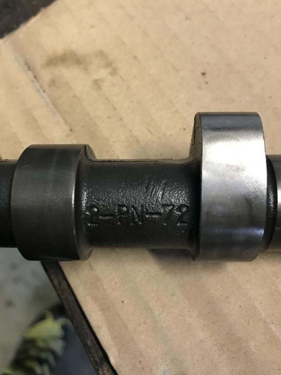

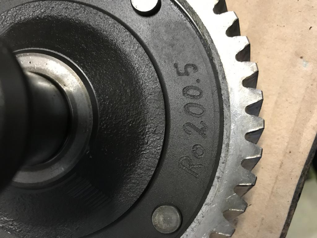

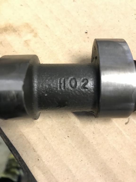

Servus zusammen.
Ich habe in meinem Fundus noch eine Nockenwelle liegen wo ich mir jetzt nicht sicher bin welche das ist.
Ich weiß ich hab die mal von einem 1915er Motor ausgebaut.
Auf der Nockenwelle steht 2-PN-72 und HO2.
Über die Suchfunktion bin ich darauf gestoßen das es eine WBX Welle sein soll.
Außerdem wurde Ro200.5 eingraviert. Und das würde laut Google wieder auf eine Schleicher Welle deuten.

Anbei ein paar Bilder

Eine RO 200.5 ist eine 316° Schleicher mit 8,5mm Nockenhub.
Die anderen Bezeichnungen sind von Giesser und haben mit dem Endprodukt nichts zu tun.

ich fahre die RO200.5 in meinem 2,2er. Darin ist es eher eine Drehmoment-Welle. Obenrum beißt sie nicht mehr wirklich. Aber das wird sich ja bei weniger Hubraum wohl anders anfühlen.
