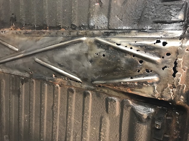

Werte Bug Gemeinde,
jetzt hat mich der Rahmentunnel an der Unterseite mit einer Durchrostung überrascht. :shock:
Am liebsten würde ich auf eine Länge über ca. 70 cm ein Reparaturblech einsetzen. Gibt es das mit der richtigen Wandstärke und den Verprägungen zu kaufen?
Falls nein, hat jemand schon mal eine solche Schadstelle instandgesetzt?
Selbermachen?? :o :?

Hall Half,
Könnte fast mein Chassis sein. Hab die gleichen Symptome bei meinem 1302.
Hab schon ein ganzes Jahr nachgeforscht. Bislang aber ohne Erfolg.
Ich werde mir ein glattes Blech draufschweißen und die Sicken mit halbrund-Profilen imitieren.
Denke das ist noch mit am besten.

gab es zumindest vor etwa 15 Jahren, als meine 1302 Limo die gleichen Symptome hatte. Das Blech wurde von einer Firma im Süddeutschen in Kleinserie gefertigt, Name habe ich nicht mehr parat.
Im Prinzip haben sie erst rechts und links die Abkantungen gemacht, die Biegung mittels passendem Rohr fabriziert und dann die Sicken mittels Maschine reingedrückt. Damit die Aufweitung am Ende hinkam, wurden zwei dreieckige Blechstücke zum Einschweißen mitgeliefert, Aufweiten und Hinbiegen musste man selbst.
Gruß Burkhard

Danke für die Rückmeldungen.
Das heißt dann Selbermachen oder machen lassen. Mit meinen Möglichkeiten bei ca. 2,5 mm Wandstärke ist das dann wohl: machen lassen.
Die Sicken als halbrunde Profile aufbringen ist eine gute Idee. Es entsteht allerdings eine weitere Naht, die Wasser aufnehmen kann. Abdichten ist dann wohl wichtig, eventuell verzinnen?
Ich lasse mal die Bodenbleche solange drin, bis ich diesen Teil des Mitteltunnels ersetzt habe.
Falls jemand etwas anfertigen lässt, würde ich aufspringen. Wenn ich starte melde ich mich hier nochmal.
Sonst bin ich weiterhin für jeden Tipp dankbar.

Solche Löcher lassen sich doch dankbar mit hinterlegter Kupferplatte schweißen, muss natürlich vorher raus getrennt werden.

Wahrscheinlich wird aber das ganze Teil durch Rostfras ziemlich angegriffen sein,
schätze mal, das kann man nicht mehr retten.

Hallo Speedy63,
das sieht schon mal gut aus, wenn die Breite einigermaßen stimmt. Der Übergang zum Rahmenkopf ist definitiv breiter. Das macht aber nix, weil es mir in erster Linie um die Verprägungen oben geht. Da nehm ich sofort Kontakt auf.

Hallo Fong,
habe eben gemessen. 40 cm fängt die meisten Lochfrasschäden ab. 70 cm wären besser. Ich versuche noch den Spanier, der mir von Speedy63 empfohlen wurde. Falls das nix is, komme ich nochmal zurück.

Ich würde mal vorbeugend Ablauflöcher mit einplanen. Der Käfer hat mit Sicherheit irgendein Thema mit Wassereintrag und stehenden Gewässern in Hohlräumen.
Jede Sicke ein Loch? So 5mm?
