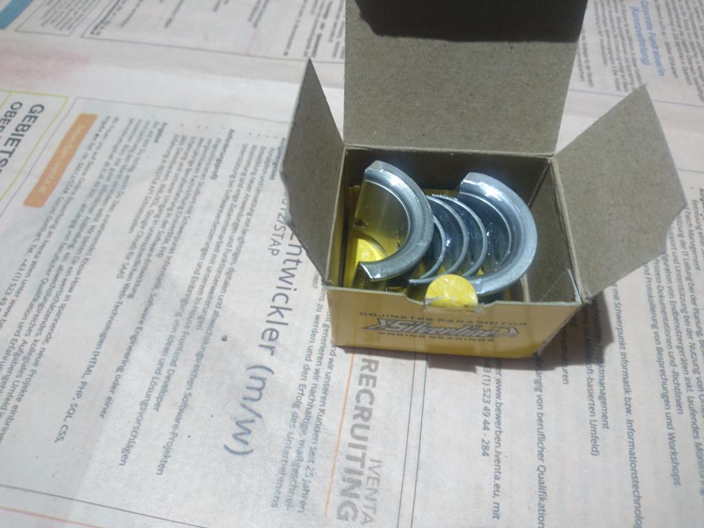

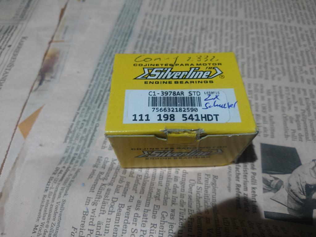

Bin gerade in der Garage, hab dir Fotos gemacht.
Bei Silverline ist die Bezeichnung nach der Nummer "HDT" für die doppelten Schulterlager.
Hab die beim letzten Motor, 2180er verwendet. Etwas Anpassungsarbeiten auf der Glasplatte bez. seitliches Spiel der NW war nötig, dafür wird sie auch perfekt geführt.

- DSC_3227.JPG (77.6 KiB) 3997 mal betrachtet
- DSC_3226.JPG (83.74 KiB) 3997 mal betrachtet

Siverline Lager sind gut. Habe ich im Typ 1 schon verbaut. Wie Conny schrieb Anpassarbeiten wg. Axialspiel.

Also ich hab meine hier von einer Hoffmann Speedster Vertretung. Mussten aber bestellt werden.

CSP haben sie auf Lager, hab sie vor kurzem geordert.
Meine Anpassungsarbeiten waren wir folgt:
Etwas enger gemacht, so daß sie gerade so mit etwas Druck in den Lagersitz passen,
ansonsten war das Axialspiel der NW zu klein, bzw. Null.

Normalerweise ist im Satz nur ein halbes Bundlager drin, das doppelte Schulterlager ist dann quasi 1 ganzes Bundlager.

Diese Typ1 Lager sind serienmäßig im Mex Block verbaut worden (nicht im Brasilianer). Dort hat der Block auch die entsprechende Ausnehmung).
