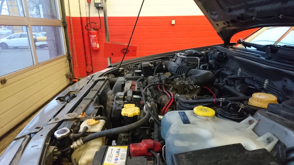

Re: Subaru EJ 25 Motorschäden
hab heute ne Subaru in der Firma gehabt und mal 2 Bilder gemacht, von der Einbaulage
ich denke man kann es erkennen.
Gruß Michael
Gruß Michael
Hätte ja gern mal den Subaru Fahrer
gesehen wenn beim Abholung einen
Käfer Motor verbaut gewesen wäre.
Ja man sieht auf den Bildern das
der Motor mit einer Neigung verbaut
ist.
