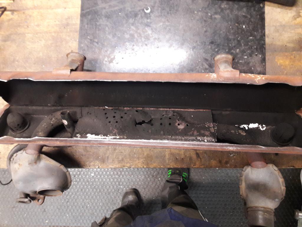

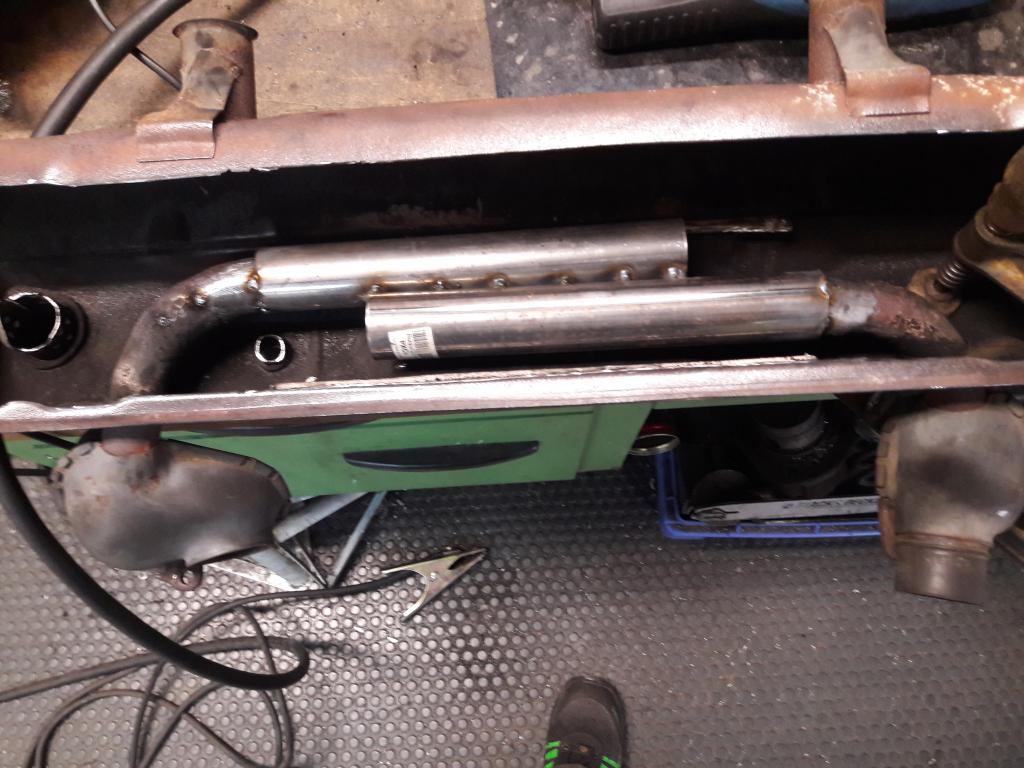

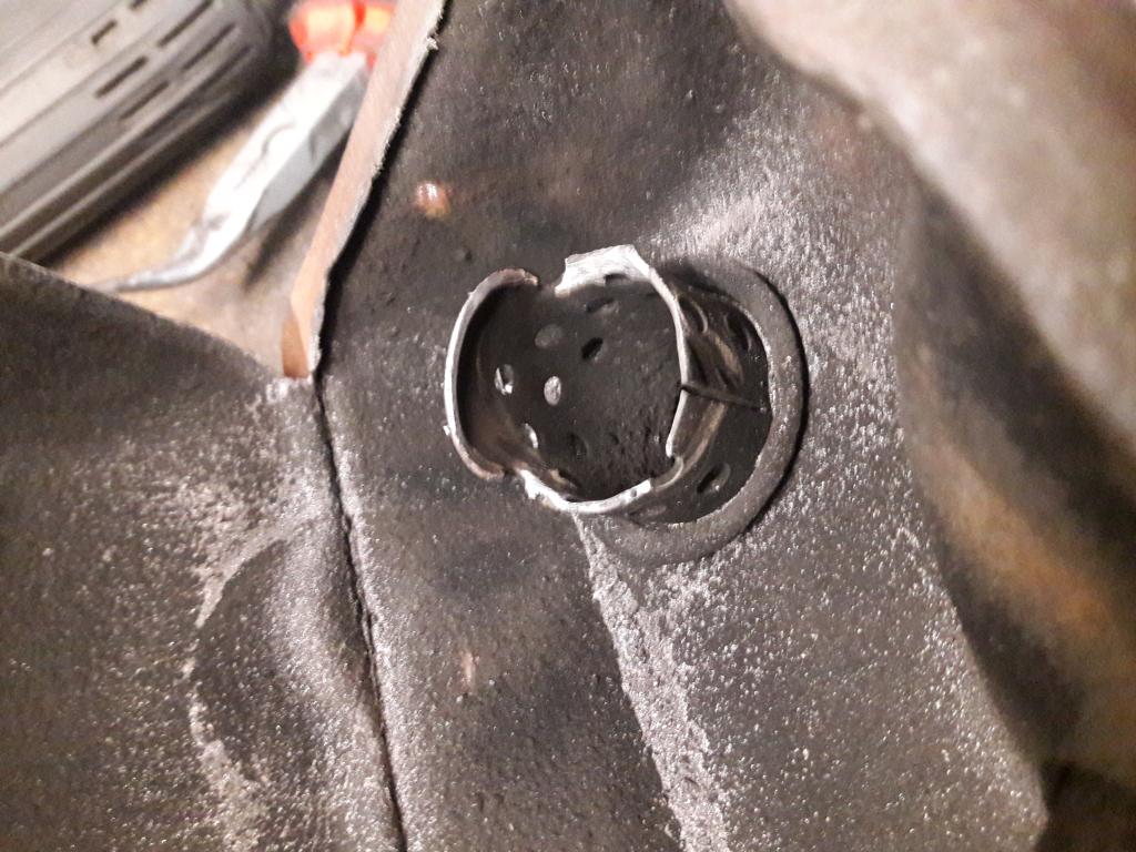

was halten die Profis von so einer Bearbeitung
- 20190125_123516.jpg (104.84 KiB) 4483 mal betrachtet
- 20190125_120146.jpg (124.38 KiB) 4483 mal betrachtet
- 20190125_120118.jpg (114.29 KiB) 4483 mal betrachtet
- 20190125_111414.jpg (90.45 KiB) 4483 mal betrachtet
Grüße, Markus
Re: Optimierung am Serienschalldämpfer
Oh, Schrott wird flott?
Das sind die Schalldämpfer von denen ich sprach. Das Mittelteil ist nur aus Pressteilen und ist auch kein Rohr mehr. Die werden dann auch recht laut. Deine "Zusatzrohre" sind da genau die richtige Methode.
Ist aber auch recht aufwendig. Für einen Versuch eine gute Lösung. Die unteren Lochblenden aber sauber entgraten. Da herschen hohe Strömungsgeschwindigkeiten.
Weiter so!

genau das dachte ich mir auch als ich ihn auf hatte
Hab die Öffnungen alle sauber abgeschliffen und entgratet wie empfohlen. Lautstärke bin ich gespannt wenn
alles fertig ist, werde aber mit Riechert Zusatztöpfen fahren wollen. Ich bin schon gespannt und das keine"Ewigkeit"
halten wir ist mir auch bewußt, aber dann baut man halt wieder einen neuen

Jetzt überlege ich auch mal meinen Pott zu öffnen aber ob das reicht bei 2L Doppel Webber?
@Markus die rohre hast du nur angepunktet oder?

Ich habe die rohre so gut es geht durchgeschweißt. Ich
Habe dazu super Light wärmetauscher in seriengröße
Montiert.
Der soll an einen 1776ccm mit 40iger Weber, ich denke
Da liege ich noch unter den 100PS.

Die Rohre 2&4 sind an der kurze seite, aber bestimmt deutlich besser als serie.
Mit endrohren von der TT oder sport type fliessen dien genug für ca 90 ps ohne grosse probleme. Ich habe einmal solche sport topf gemacht wo Turbo Thomas machte mich ein paar Endrohre die nicht in die Ausgangen steckte aber war festgespennt in der clamp. Mit die erreichte wir 118 ps. (Das war in der dritte versuch mit diverse kleine änderungen in der Topf.. Nicht empfehlenswert. Weit zu viel arbeit)

Mit den Riechert Zusatztöpfen hat man noch ein bißchen mehr Querschnitt an den Endrohrausgängen. Gleichzeitig wird besser gedämpft. Das ist bestimmt kein Fehler.
Die Dämpfer mit einem richtigen Rohr für die hinteren Zylinder waren immer besser geeignet. Auch der Lärm war unauffällig.
Aber wie eingangs schon geschrieben, es geht hier um eine preiswerte, seriennahe und unauffällige Optimierung. Wer das letzte Quentchen Leistung rauskitzeln möchte muss es anders machen. Wobei ich glaube, dass der Unterschied bis 2,0 Liter Hubraum für einen strassentauglichen Motor nicht so groß sein dürfte. Das Gute an dieser Methode ist eindeutig die Verfügbarkeit eines Seriendämpfers. Den dürfte jeder noch irgendwo herum liegen haben. Der Rest ist etwas Bastelarbeit. Ein so bearbeiteter Dämpfer ist garantiert besser, als so manches "Sportprodukt" mit Wulstschweißnähten in den Rohren, selbst wenn sie grösser sind.
