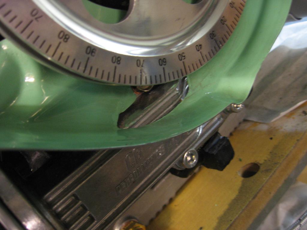

Hermi hat geschrieben:Jau, habe gefeilt, alles gut. :mrgreen:
Finde nur immer lustig (oder ärgerlich), dass die Anbieter der Pumpen nicht schreiben, dass es schleift und mann nacharbeiten muss.
Das es Probleme mit dem Serienauspuff geben kann schreiben die ja auch.....

Das Problem hatte ich auch mit der Filterpumpe.
Aus Unwissenheit wollte ich nicht an dem Gehäuse rumflexen und hab daher das Blech mit einem Fenster versehen.

So habe ich das auch gelöst.

Firefox hat geschrieben:Das Problem hatte ich auch mit der Filterpumpe.
Es gibt immer mehrere Wege zum Ziel. Sieht doch gut aus :up:
