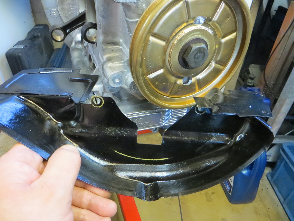

Hi zusammen,
kenn ihr das Problem, dass das Blech an der Filterölpumpe anliegt und die Riemenscheibe dann am Blech schleift?
Passt so gar nicht.
Klar, ich kann da das Blech ausnehmen, aber wie habt ihr das Problem gelöst?
Hermi
Passt so gar nicht.
Hermi

wo es schleift hast du ja nun schon markiert, da würde ich evtl. versuchen das Blech so zu dengeln, das die Pumpe dran vorbeigeht und die Scheibe ausreichend Luft hat.

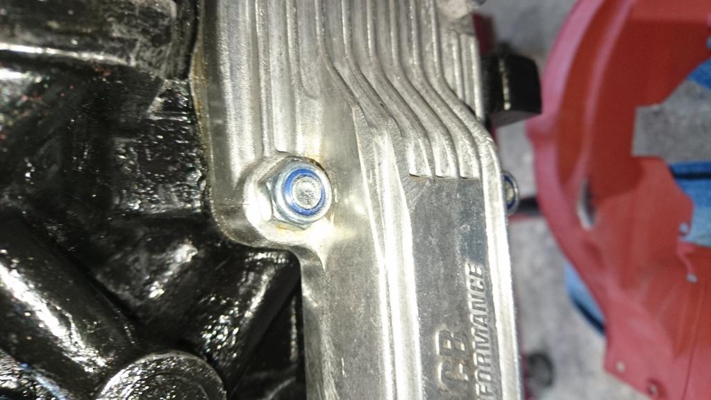

Ja, bei der CB Pumpe muss man das Blech in dem Bereich anpassen, ist aber kein Problem, genug Platz bis zur Riemenscheibe.
An der Kante von der Pumpe, wo sie ansteht, kann man sie auch abschrägen/abschleifen. Genug Material da. Dann braucht man nicht soviel zu dengeln.

Schleif die Pumpe ein bisschen ab. Habe ich auch gemacht und danach schleift nix mehr.

Hab auch fix die Pumpe ein Stück schmaler geflext. Keine Probleme.

also ich hab bei der CB Pumpe einfach mit der Fächerscheibe was weggeschliffen bis das Blech passte .

Jau, habe gefeilt, alles gut.
