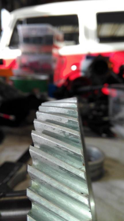

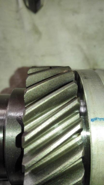

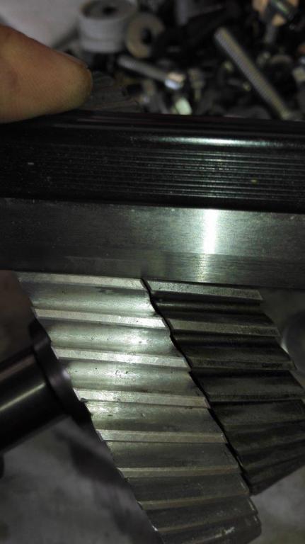

Nach 30 min Einlauf sind erhöhte Verschleisserscheinungen am Nockenwellenantriebsrad sichtbar.Warum?
Ist die Ausrichtung Lagergasse Kurbelwelle zur Lagergasse Nockenwelle nicht mehr parallel? Kann das beim Spindeln passieren?
Kann die Flankensteigung unterschiedlich sein?
Das neue Nochenwellenrad ist ja auch deutlich breiter als Original- ich könnte mir also vorstellen, dass es emfpindlihcer auf einen Winkelversatz der Lagergassen reagiert
Für mich sieht es jedenfalls so aus, als ob das Antriebrad auf der Kurbelwelle das Rad auf der Nockenwelle nur einseitig belastet- dabei ist das Anribesrad auf der Kurbelwelle ohne Abdrücke- schein also härter zu sein.
Aber jetzt erstmal Bilder:
hier das Antriebsrad auf der Kurbelwelle ohne Verschleisserscheinungen: hier das Nockenwellenantriebsrad mit einseitigen Schatten: hier von der anderen seite: man sieht eine Markierung, die auf jeden Zahn umlaufen zu finden ist,
ich dachte zuerst, es ist ein Grat vom antribesrad der Kurbelwelle, aber das steht über! hier sieht man, dass die beiden Räder nicht bündig abschliessem, ich kann also einen Grat ausschliessen, oder? hier ein Vergleich altes Rad gegen neues Rad:
kann es sein dass es eine unterschiedliche Flankensteigung das Problem verursacht?
hatte das jemnad schonmal?
also zusammenfassend sind für mich 2 Möglichkeiten:
1) die beiden Lagergasssen sind nicht paralell? ( halte ich aber für unwahrscheinlich)
2) die Flankensteigung ist nicht gleich ? was haltet ihr davon?

Mir erscheint die Oberfläche von Deinem Kurbelwellenrad sehr rauh, bzw. im "Rohzustand", also nicht geschliffen. Das Nockenwellenrad ist aus Aluminium, da arbeitet sich natürlich recht schnell etwas ein.

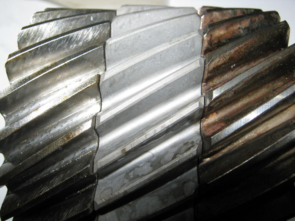

Ich habe hier ein Bild von einem alten Antriebsrad, die verwende ich immer wieder, wenn sie sauber und ohne Beschädigungen sind.

Das KW Rad sieht aus wie gegossen. Üblicherweise werden die Zähne ja in dem Rad geschliffen oder gefräßt.Da gibt aber nicht so eine grobe Oberfläche.

Alle 3 neu.
Eins ist ein echtes altes NOS,ein aktuelles von VW und eins von einem Ebayhändler als original VW beschrieben.

Wie jetzt gut zu erkennen ist, fehlen an Deinem Rad jegliche Nachbearbeitungsspuren. Das Rad ist so, wie es aus der Form gekommen ist in den Verkauf gegangen. Es wäre jetzt noch interessant, zu wissen, wie die innere Seite aussieht, die auf der Kurbelwelle ist. Wenn das da genauso aussieht, dann gehört das in die Schrottecke
Altbekanntes Problem, man bekommt fast alles, nur die Qualität ist verloren gegangen.

es ist mir neu, dass die Stahlräder aus irgend einer Form "gegossen" kommen.
Alle Räder sind gefräst. Das mittlere Rad schein mir gestrahlt zu sein. Das macht man gelegentlich um sie nach der Bearbeitung zu entraten.
Ein durchaus übliches Verfahren.
Alle Räder laufen sich auf einander ein. Es darf dabei natürlich nicht zum erhöhten Verschleiß kommen.
Nockenwellenräder gab es Werksseitig mit Über- und Untermaßen. Hierzu befindet sich eine Stempelung auf der Rückseite der NW-Räder.
Bekannt sind -7........0.......+7
In der Fertigung wurden so Toleranzen ausgeglichen. Neue NW-Räder werden nur in der Einheitsgröße gefertigt. Hier gibt es leider erhebliche Abweichungen. Das Zahnflankenspiel wird bei vielen Motoren nicht korrigiert, weil keine Kenntnis darüber besteht und auch keine +/--Räder angeboten werden.

Das Rad sieht mir stark nach einem Feingußrad aus. Es hat aber keine Nachbearbeitung bekommen. Ein Stahlrad ohne Bearbeitung wäre gar nicht verwendbar. Oder es sind gebrauchte Räder, die durch Strahlen "aufgearbeitet" wurden. Fakt ist auf jeden Fall, es ist minderwertige Qualität.
