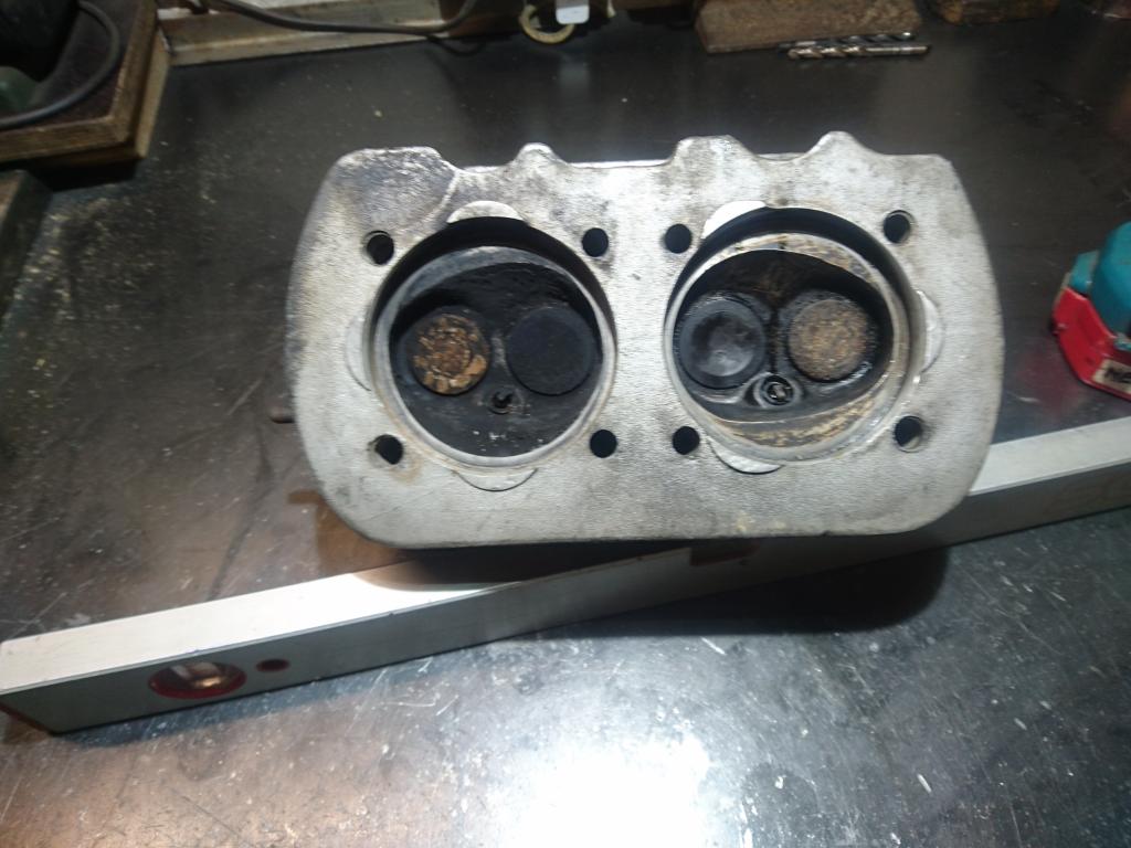

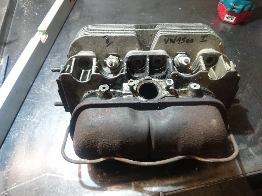

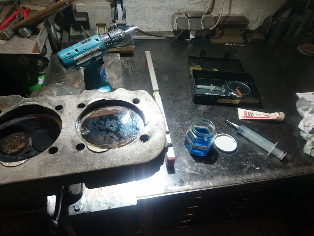

War heute auf dem Dachboden, da hab ich meine eingelagerten Köpfe vom 68er Käfer 1500, H-Motor mitruntergenommen und ausgelitert. Aber nicht ganz präzise, weil die ja naturbelassen sind, nur Kohle abgekratzt...
Hab dreimal gemessen (wegen Luftblasen) und bin so ca. 50-51ccm gekommen. Was so in etwa einer Verdichtung bei KR 1,5 von 7,4:1 sein müsste.
