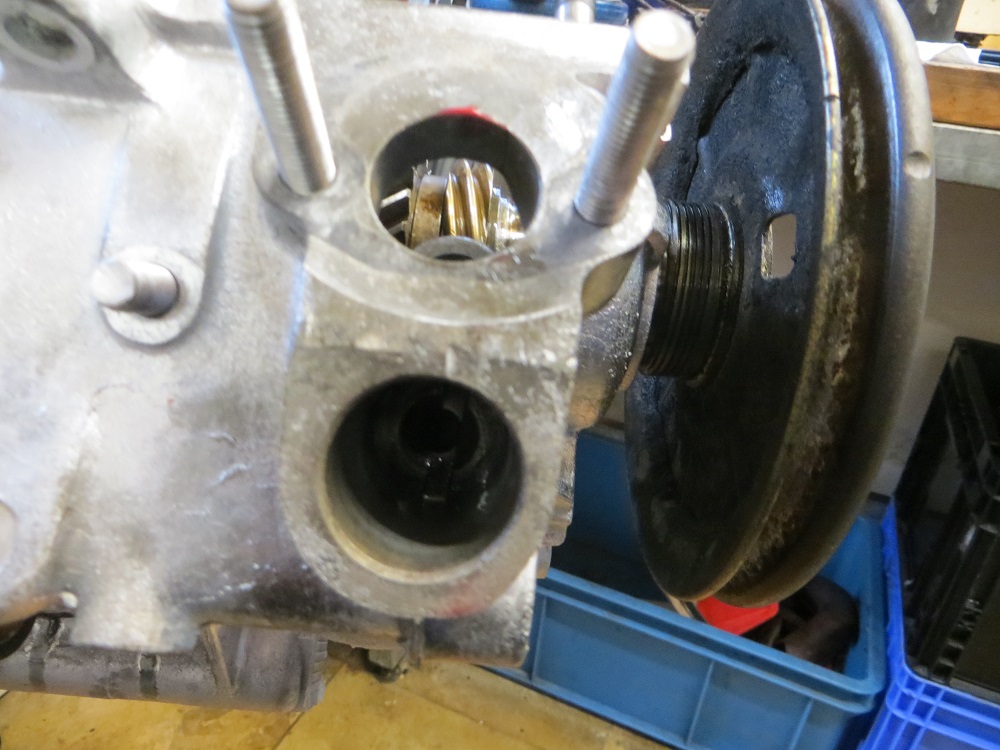

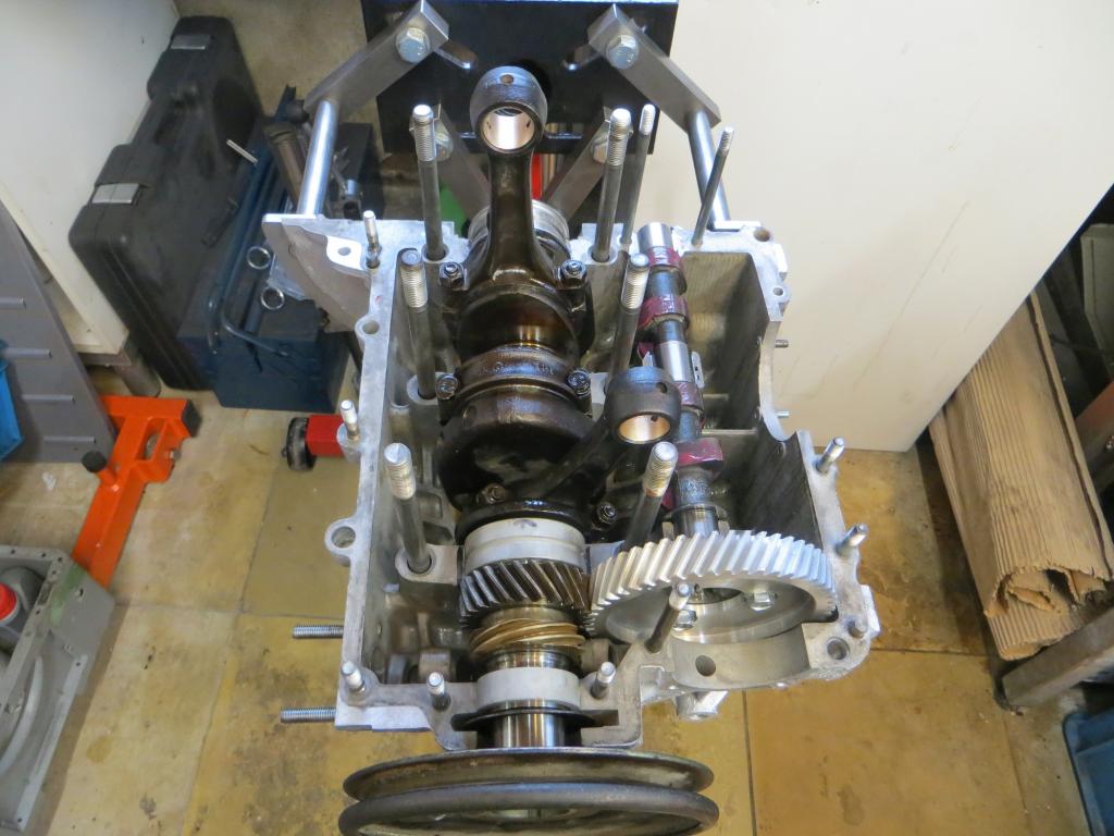

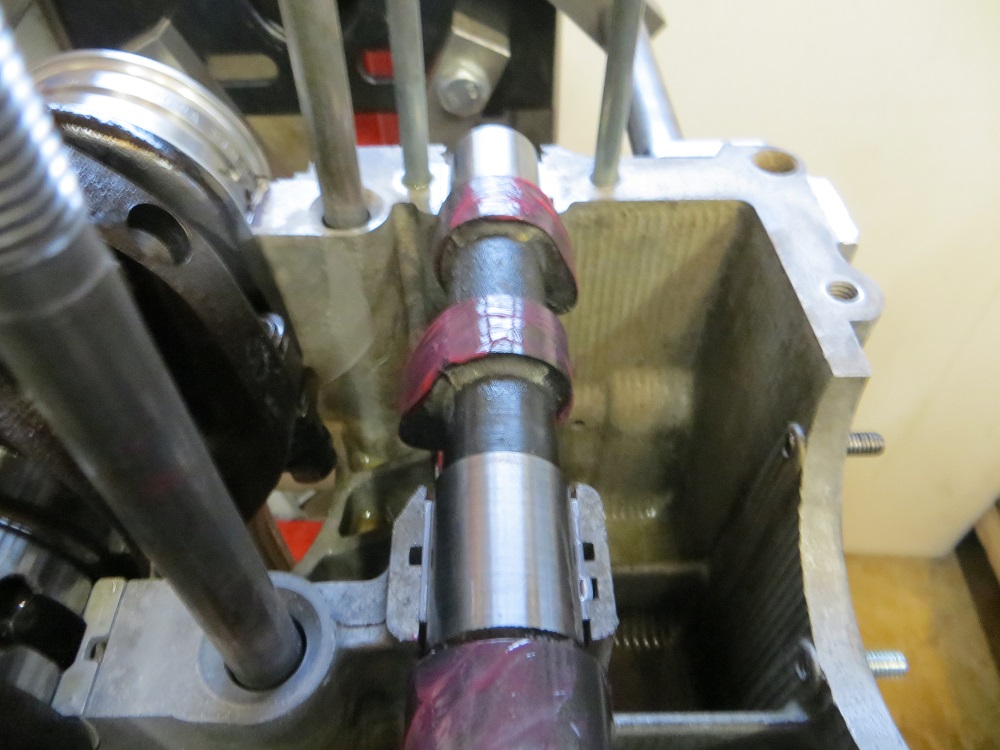

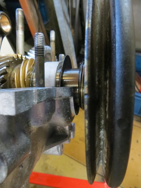

Ich stecke gerade meinen Rumpfmotor zusammen und möchte nur sicher sein die Antriebswelle für den Verteiler richtig positioniert zu haben.
Was meint ihr?
Hermi
Was meint ihr?
Hermi

Re: Position Verteiler Antriebswelle um sicher zu gehen
ist richtig so!
ist richtig so!
Und vergiss die kleine Druckfeder nicht.
Ne, die Feder vergesse ich nicht.
danke Euch!
danke Euch!
