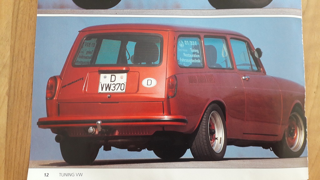

Beim Vari hat Gerd Weiser an seinem Langschnauzer bereits vor 25 Jahren eine sehr schöne Lösung dargestellt. Saugrohre deutlich kürzer geschweisst und einen Eigenbauzentralluftfilter umgesetzt.
2,0l Typ4 mit 40 IDF - das kannst Du so sicher guten Gewissens umsetzen.
Gerade mal den Bericht rausgesucht.

Danke für die Bilder, Kummi gibt 120 PS an.
- Beiträge: 6697
Re: 2,4 Liter Motor Alive and Kicking
der Luftfilterkasten in der Mitte ist vom Alfa Sud
