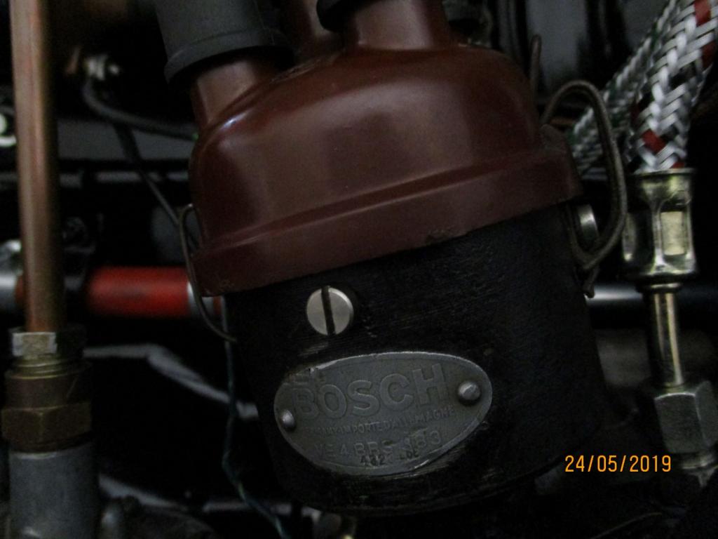

Habe mal im Ovali einen VE4 BRS 383 Verteiler ausprobiert. Das Ansprechverhalten ist um einiges besser.
Auf dem Verteiler sind nachträglich Zahlen eingeschlagen??? Sind die Verteiler für spezielle Fahrzeuge verändert worden?
