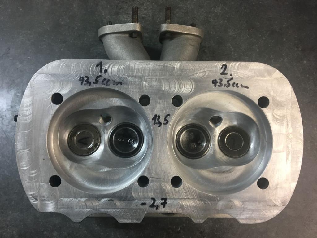

Die Zylinderköpfe aufgefäst für die 90 er Kolben und um auf 10:1 Verdichtung zu kommen ein gutes Stück tiefer gestochen.
Einlassführungen gezogen, Gaskanäle bearbeitet ( nicht viel größer gemacht sondern nur die Führung der frischgase verbessert und Übergänge angepasst. Ventile sind die alten geblieben.

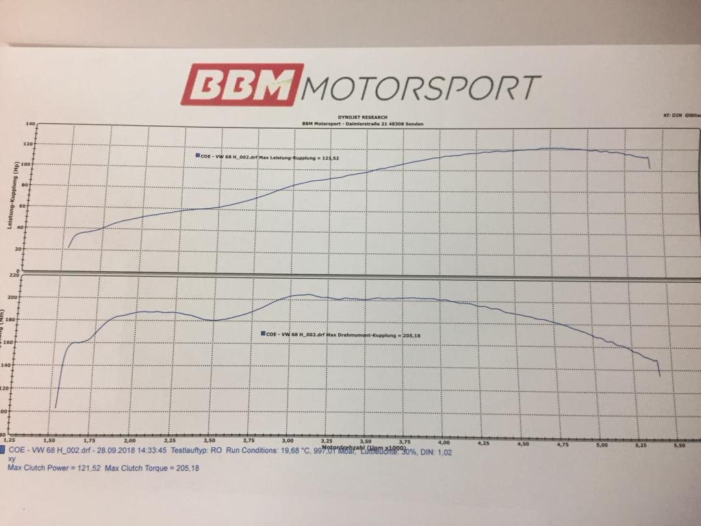

Stolz kam er angefahren und zeigte mir sein Diagramm.
Und wie ich finde ein sehr gelungenes Projekt.
Ergebnis:
121ps und 205 nm !!
Schön ist der elastische Bereich der über 2000 Umdrehungen hinaus geht .
Erklärt auch das schaltfaule fahren.
Gut habe ich gesagt , jetzt kommt er auch bei bugfans rein!!!

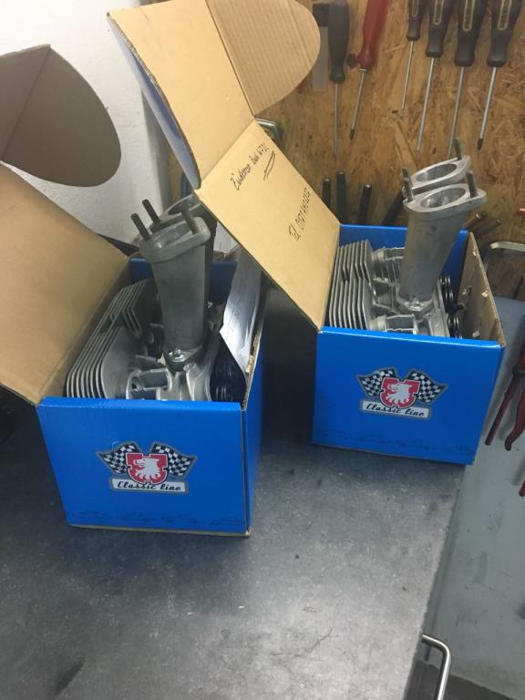

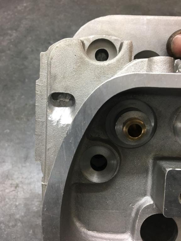

Habe leider nur noch Bilder von den Köpfen.
Ergebnis:
121ps und 205 nm !!

sehr schöne Leistung und Drehmoment.
Was habt ihr bei Vollgas für einen Lambdawert ermittelt?
Re: L200 jetzt doch mit Leistungsmessung!

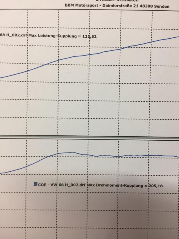

Unter volllast waren wir bei 0,87ca. Man sieht in der drehmomentkurve bei 2500 U/min eine kleine Delle.
Da genau ist er kurzzeitig zu fett, aber ich habe mehrere Varianten probiert und immer wieder gibs es wieder schlechte Bereiche. Somit bin ich bin dann schlussendlich wieder beim F67 gelandet was bei dem vergaser reingehört und auch wieder drin ist.
Na klar ist diese Stelle nicht 300% aber der hat so megagute Übergänge und absolut keine Löcher. Wirklich perfekt.
So das der Rest die Delle einfach übertrumpf.

Das passt doch!
Die Delle im Drehmoment liegt ziemlich wahrscheinlich an der Python, habe ich bei diversen Motoren schon gehabt und gesehen...

Saubere Sache
Fahrt Ihr mit Serienzündverteiler / Zündkurve? Bei 10 zu 1 habe ich immer etwas Probleme mit Klingeln im oberen Bereich.
Aber gut zu wissen, das man trotz der Mulde so hoch kommt. Vielleicht ist die Mulde vorteilhaft im Bezug auf die Klingelneigung.

Kann ich nicht genau sagen. Ich habe den ganz kleinen Kollektoreinsatz eingebaut.brownthing hat geschrieben:Das passt doch!
Ich denke ehr das liegt an an dem kurzzeitig zu fetten gemisch. Was auch erklären würde warum die Kurve zunächst zügig ansteigt, kurz Abfällt und dann wieder zunimmt.
Mit einem zu großen Auspuff wäre die Delle gleichmäßiger und unten herum insgesamt schwächer!

Interessant wäre jetzt die Endverstellung, also der Zzp. bei hoher Drehzahl.
Aber erst einmal Danke
Ok....
Hm, kann ich nicht mehr genau sagen. Auf keinen Fall mache ich mehr oder über 28-30Grad vor OT.
inkl. statische Vorzündung!

Die Delle in der Kurve habe ich jetzt schon öfter in Verbindung mit den idf 68/69 Vergasern beobachtet. Immer bei ähnlichen Drehzahlen. Mein alter 2l Typ 1 Käfer Motor hatte die und mein Typ 4 Bus Motor jetzt auch wieder, wenn auch nicht so ausgeprägt. Woran mag das liegen? Am F67 Mischrohr oder generell am Vergaseraufbau?
74er_1303
- Beiträge: 959
- Käfer: VW 1303
- Fahrzeug: VW 1600 TL
- Wohnort: NRW Rheinland
Das ist ja eine Volllastkurve. Vollgas bei 2500 U/min ist eigentlich Quatsch. Nimmt man etwas Gas weg, überfettet er nicht mehr und zieht durch. Ist bei IDF70 auch so. Beobachtet beim Typ4 mit Ahnendorp Schlange. Wenn jemand ein Rezept dagegen hat, würde es mich dennoch interessieren . . .
- VeeDee
- Beiträge: 3474
- Fahrzeug: 1600Vari/3
Diese Teilenummer wurde nicht beim 1600i, sondern beim 1600 mit U-Kat und Vergaser verbaut, und richtig, nur im Modelljahr 1992.CU148 hat geschrieben:Teilenummer ist BAA 905 205 C hatte ich gerade nachgeschaut.
Der Vergaser hat eine ganze Menge an unterdruckgesteuerten Funktionen, sodaß ein Abgreifen für die Zündverstellung nicht mehr sinnvoll möglich war.
Der 1600i hat seine Zündverstellung ausschließlich über das im Motorsteuergerät abgelegte Kennfeld. Der Verteiler dafür ist nahezu baugleich mit den WBX-Digifant-Modellen.
