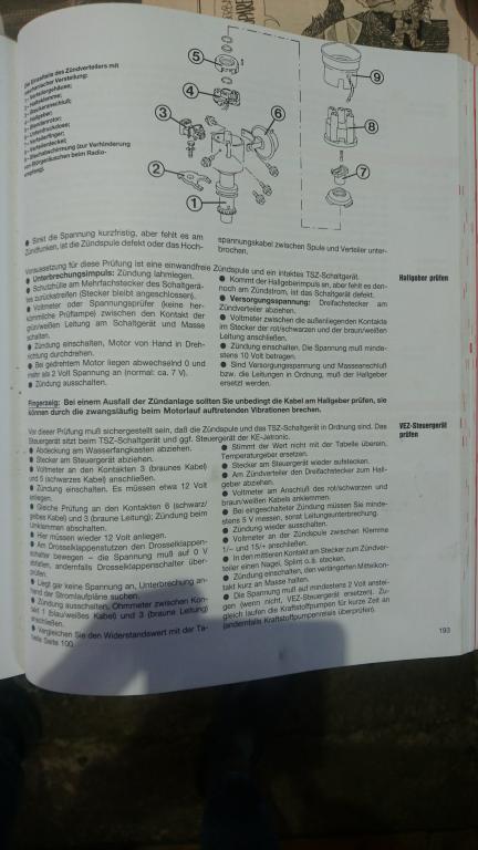

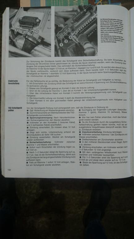

Re: Seltsame TSZ-H Probleme
Hier aus einer Anleitung
:character-oldtimer:

Danke dir für die Bilder, sowas ist immer sehr gut zu haben :)
Hätte ich vorher so einen schönen Leitfaden gehabt, wäre es bestimmt einfacher gewesen :mrgreen:
